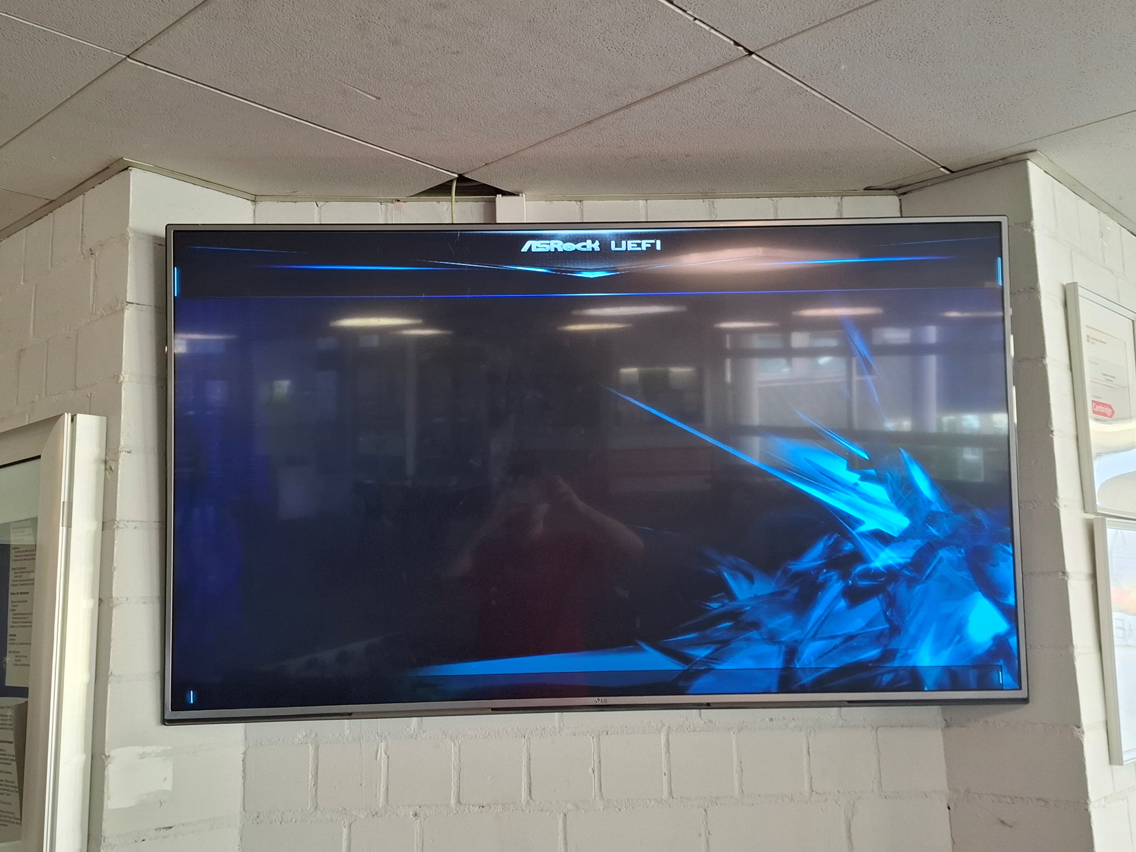

Ich wollte im UEFI einige Funktionen an einem Schulrechner umändern, der dafür genutzt wird um auf einer LG Tafel Stundenpläne für die Schüler anzuzeigen. Allerdings wurde ich direkt nach aufrufen des UEFI mit f2 nach einem Passwort gefragt. Die Passwörter die mir gegeben wurden waren natürlich alle falsch und nach der 3. falsch eingabe wurde das UEFI quasi gesperrt. Ich kann keine Tasten mehr drücken und bin in diesem Screen gefangen. Ich habe schon probiert durch das halten von shift oder Tasten wie F9, F10 das UEFI zu schließen, jedoch ohne Erfolg.
Ich befürchte das ich aus dem UEFI gesperrt wurde.
Da es sich bei dem Gerät wie gesagt um eine große LG Tafel mit Fernbedienung handelt, wo das Stromkabel in die Decke führt kann ich nicht sehen was für ein PC dahinter sitzt, geschweige denn die CMOS Batterie einmal herausnehmen.
Ich weiß nur das es ein Windows 10 Betriebssystem hat und ASROCK UEFI.
Neustarten bringt ebenfalls nichts da immer wieder dieser Screen kommt.

Admin bescheid geben, cmos batterie entfernen. Anders geht es so oder so nicht. Der Rechner wird nicht mehr normal booten.
Wenn es "gut" (also schlecht) läuft, sind auch die TPM-Schlüssel durch den CMOS reset verloren und der Rechner (also Windows und alle Programme/Dateien) muss neu aufgesetzt werden.

Danke erstmal für die ganzen Beiträge. Ich arbeite für die Stadt im Schulischen IT Support, und wurde von der Schule gebeten diese Tafel mit zeitgesteuerten Hoch und -Herunterfahren zuversehen, damit die Schüler immer Pünktlich ihren Vertretungsplan sehen können. Meine erste Idee war natürlich im BIOS diese Funktion zu aktivieren. Schließlich bin ich im UEFI gelandet und es wurde ein Passwort verlangt. Ich habe Schulleitung, Sektretären, die zuständigen IT-Lehrer sowie mit dem Hersteller telefoniert. Die Passwörter die mir die Schule gegeben hat waren alle falsch und daher befinde ich mich in diesem Screen.
Das selbe Problem hatte ich ebenfalls mit einer ähnlichen Tafel, die aber mit einem dsb Gerät und einem veralteten embedded Windows als Betriebssystem arbeitet. Dort wird das BIOS allerdings nicht gesperrt, sondern bei Falsch eingaben muss man das Gerät einfach neu starten.
Das ich im worst case an den Rechner muss und CMOS Batterie einmal herausnehmen muss, in der hoffnung das es mit etwas Glück dann wieder funktioniert dachte ich mir schon.
Ich hatte gehofft das jemand schonmal das selbe Problem hatte und durch falsche Passwort eingabe aus dem UEFI gesperrt worden ist, und eine Tastenkombi oder einen fix kennt, der nicht darauf resultiert das Board aufwändig abzuhängen und irgendwie an den PC zu gelangen.

Dann musst nach Möglichkeiten suchen, ob man das BIOS-Passwort irgendwie zurücksetzen kann.
Am Besten natürlich nach dem konkreten Modell suchen, da es bei Produkten eines Herstellers ja durchaus Unterschiede geben kann.
Den Shutdown muss übrigens Windows auslösen, also z.B. über die Aufgabenplanung.
Hochfahren zu bestimmten Zeiten gibt es häufig im UEFI.
Dann wird das Problem für immer bestehen bleiben. Es gibt keine Tastenkombination, die das jetzt rückgängig macht.

Und das ist im UEFI zu finden? WOL zum Hochfahren, aber herunterfahre aus der Ferne ist mir nicht bekannt.
Einen Zeitplan, wann an- und ausgeschaltet werden soll, dass muss was ganz spezielles sein.
Batterie entfernen nützt bei einem "guten" Passwortschutz im UEFI nichts. Viel Glück
Tatsächlich ist ein zeitgesteuertes Einschalten etwas, das mir persönlich in der Erinnerung an ein (!) System, das ich hatte, schon mal untergekommen ist, aber das war sogar noch aus der Zeit des klassischen BIOS, vor dem UEFI. Wird wohl irgendein ACPI Feature gewesen sein. Was quasi jedes UEFI heute immer noch hat, ist die Funktion "restore on AC power loss", ist aber was völlig anderes. Daher ist das, was du vor hast, zz 99% ohnehin nicht möglich.
Genauso ist mir ein vergessenen BIOS-/UEFI-Kennwort nur als Sackgasse bekannt.
Ich würde es anders lösen: automatisches Standby und Reaktivierung des Systems über den Windows Taskplaner - kein UEFI-Eingriff nötig.
Zum Rebooten musst du jedoch trotzdem ein Mal "nach oben" und das Gerät resetten.
Kein UEFI-Passwort, kein Zugriff. Egal ob CMOS-Batterie oder nicht.

Ein zeitgesteuertes Einschalten über UEFI-/BIOS-Einstellungen habe ich vor einigen Wochen an 3 PCs mit AM4-A520-Platinen (Gigabyte A520M-DS3H?) aktiviert. Das Herunterfahren funktioniert natürlich nur über Betriebssystemfunktionen.
