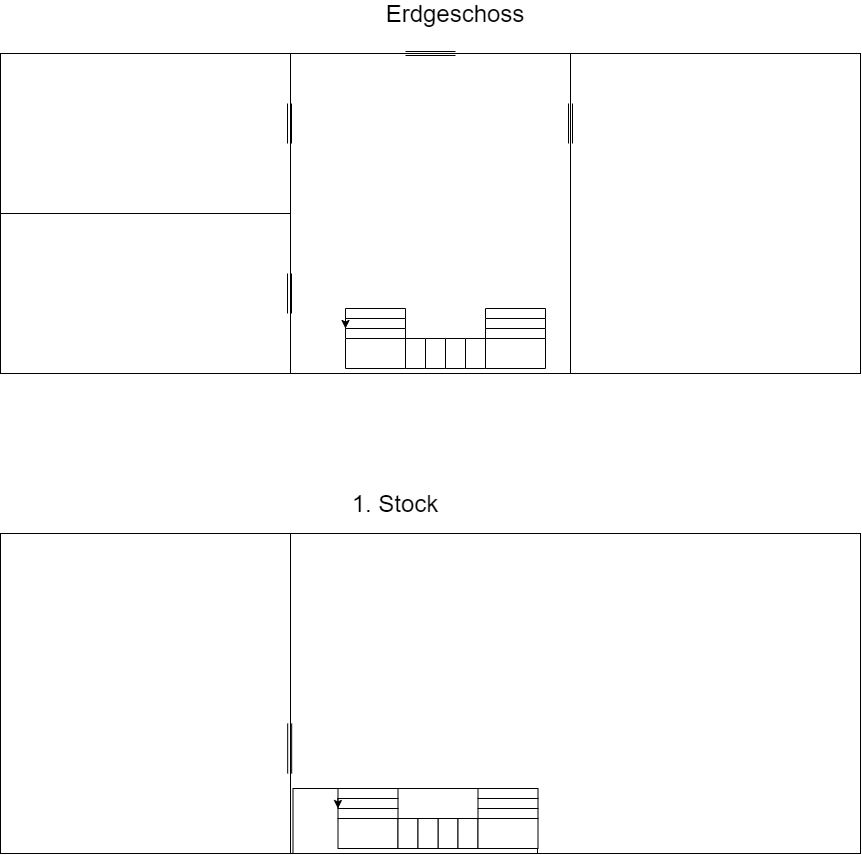

Ich habe mal einen Grundriss grob gezeichnet und angehängt.
Jede Etage hat so ca. 60 qm. Der Telefonanschluss und der Router befinden sich beide im Erdgeschoss in der oberen, rechten Ecke.
Die schlechte Nachricht ist, die Wände sind massiv, wir wohnen zur Miete, es ist ein Altbau und Netzwerkleitungen etc. gibt es entsprechend nicht, können von uns auch nicht gelegt werden, ohne die Wände anzubohren.

MrTony schrieb:
Die ist schon gut, eigentlich sogar sehr gut. Ich würde auch eher messen … wie Stoni2k9 schon schrieb.
MrTony schrieb:
irgendwie den Strom verliert
Normal ist das nur das Netzteil. Mal WLAN ausschalten – das lastet das Netzteil nicht so aus – und FRITZ!Repeater 6000 als LAN-Brücke daneben stellen. Wenn dann alles stabil, Netzteil tauschen.
MrTony schrieb:
Zwei Etagen? Wo genau steht die FRITZ!Box aktuell? Denn normal würde ich Dir ein FRITZ!Repeater 6000 direkt über den FRITZ!Box empfehlen.
MrTony schrieb:
Das ist egal. Du kannst viele Dutzend WLAN-Geräte gleichzeitig nutzen. Problem ist eher, wenn ein Gerät zu weit weg ist und nicht mit der höchsten Geschwindigkeit rein kann.
MrTony schrieb:
wir wohnen zur Miete, es ist ein Altbau […] ohne die Wände anzubohren.
Vermieter mal fragen. Wäre eine Aufwertung der Immobilie. Vielleicht spielt der (und sein Elektriker) mit. Braucht ja eigentlich nur ein Kabel, ein LAN-Kabel nach oben. Habt Ihr oben eine zweite Telefon- der zweite Coax-Dose?
