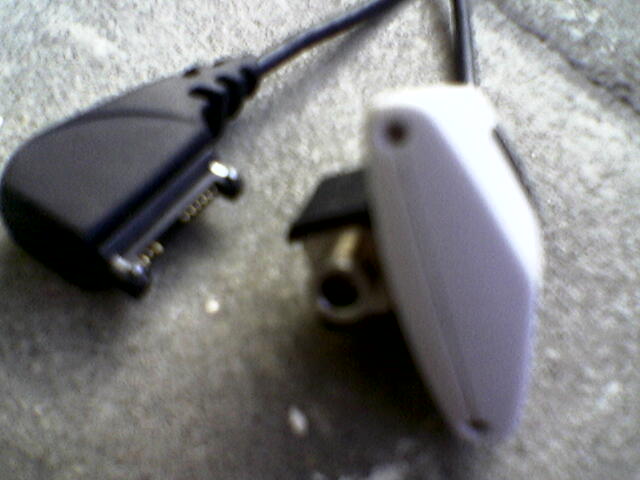

Hallo ich bin seit 3 Wochen Besitzer eines Nokia 6230 und bin echt zufrieden mit der Leistung dieses kleinen Technik Wunders, allerdings stört es mich total das ich die MP3's nur über dein eingebauten Lautsprecher bzw. über das mitgeliferte Headset hören kann.
Das Headset besteht aus dem Pop Port Stecker für den Anschluß an das Nokia Handy, einem kleinen Kunststoff gehäuse indem das Mikrofon und die Rufannahmetaste eingebaut ist, aus diesem Gehäuse aus gehen dann die beiden Kabel mit den Ohrstöpseln.
Das Gehäuse war schnell aufgeschraubt und siehe da, alles wunderschön beschriftet auf der kleinen Platine im inneren. Dazu mehr im Anhang dort habe ich eine kleine Zeichung mit den wichtigen Daten der Rest steht aber auch auf der Platine und eine Belegung des Pop Ports werde ich weiter unten Posten.
Von einer alten Soundkarte (SB AWE32) habe ich mir dann eine klinkenbuchse ( 3 Adrig 3,5 mm) gelötet und diese auf der Rückseite des Headset gehäuses (wo sich der Aufkleber befindet durchgesteckt. Die Löcher dafür habe ich mit einer heißen Nadel gestochen ;-P.
Die Kontakte habe ich aufgrund des PLatzmangels richtung Gehäuse innenseite gebogen und etwa 4 cm lange Kabelstücke aus den Headset resten an die Kontakte gelötet.
Die Richtige belegung für eine Klinkenbuchse findet man ganz schnell über googel, ( Spitze Linker Kanal, erster Ring Rechter Kanal, und ganz hinten der dicke rest ist - Negativ) da auf der Platine vom Nokia Headset für je beide Kanäle ein - Negativer Pol existiert, emfpehle ich Negativ Rechts mit an Negativ Links zu löten, da wie gesagt die meisten Stereo Klinken buchsen nur 3 Adrig sind.

Das sitzt gut fest die Buchse an sich hat 3 Lötfahnen die werden durch den Gehäuse deckel gesteckt (vorher werden löcher gemacht) und die Lötfahnen in richtung deckel verbogen. Desweiteren kommt Modelbau-Kunststoffkleber zwischen buchse und Headset Gehäuse deckel.
Das solltest du sogar vor die Wand schmeißen können ohne das die Buchse abgeht ;)
