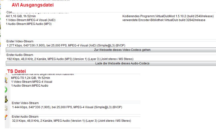

Ich habe die Informationen mal beigefügt.

was auffällt ist das bei deinem ts auf dem bild nur 32 Kbps für den audiostream angegeben sind. Das ist zu wenig. Das würde die miese Soundqualität doch erklären, schau mal bitte. oben 192 unten 32.

2) Ich habe eben mal versucht via XMediaRecorder unter "Audio" die Qualität zu erhöhen (Reiter "Bitrate") und das umgewandelte AVI hat dann als TS tatsächlich 192kbps.
