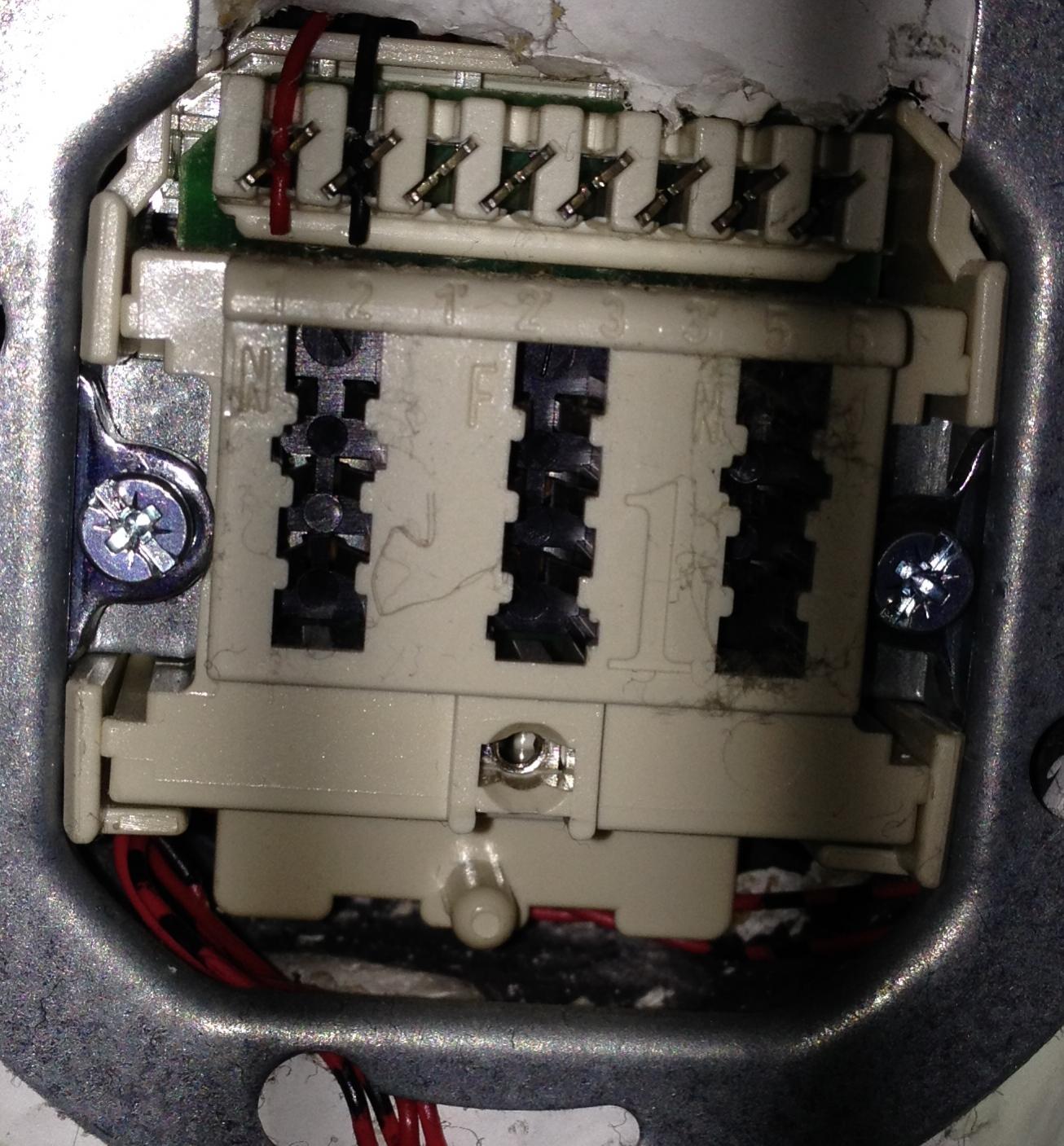

mach mal die Telefon Dose auf und und poste davon mal ein Bild, wo da was angeklemmt ist.

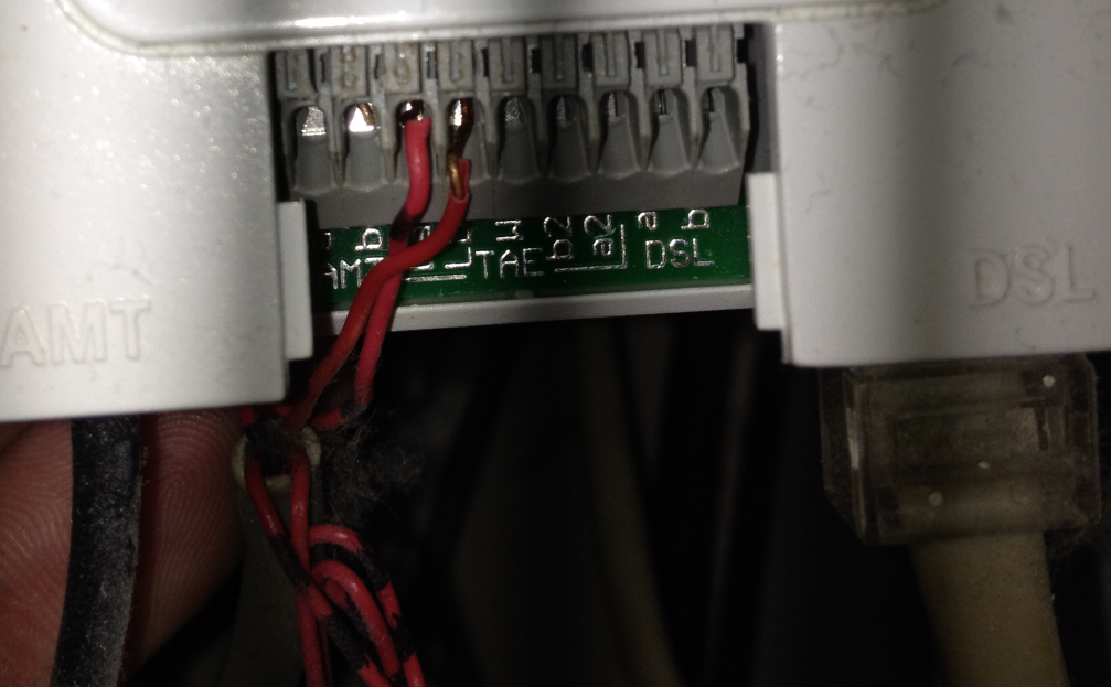

Hier mal die Bilder vom Splitter und der Dose:
Das ganze wurde wie gesagt, vor einigen Jahren von einem Techniker des Anbieters so installiert und seitdem nicht mehr angerührt. Es gehen 2 Adern vom Splitter weg und 4 in die Dose, 2 sind oben links angeklemmt, wohin die anderen Beiden gehen weiss ich nicht und eigentlich fummel ich da nur ungern rum, hoffe deswegen das reicht an Infos.
ah okay, das oben war gar nicht dein Splitter (hab das in Klammern nicht gelesen), ich dachte oben wäre dein Splitter und das Graue Kabel geht auf die äußeren Pins die für ein DSL Modem/Router da sind.
da vergiss was ich oben über das graue Kabel geschrieben habe.

an der Telefondose das Telefonkabel auf 1 und 2 ist schon mal richtig angeschlossen.
an die Dose muss halt dein neuer Router angeschlossen werden und an den Router die Telefone. man kann auch schnurlose DECT Telefone mit dem Router verbinden
am Splitter die beiden Kabel (also das graue Kabel) gehen zur zweiten Telefondose.
also bei dir sieht es aktuell so aus, Telefondose 1 daran ist der Splitter angeschlossen, am Splitter sind bei dir aktuell Router und Telefon angeschlossen und ein graues Kabel was zur zweiten Telefondose geht.
es fällt halt der Splitter und die zweite Telefondose weg. an die erste kommt der neue Router und an den Router das Telefon per Kabel oder über Funk per DECT
