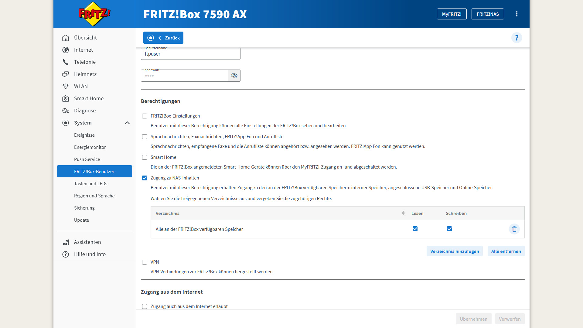

nach dem Umstieg von einer 7590 auf eine 7590 AX funktioniert das Scannen auf die Fritzbox nicht mehr (LAN-Multifunktionsgerät). Alle Einstellungen wurden vom Assistenten übernommen und sind auf den ersten und zweiten Blick in Ordnung.
Ich komme mit meinem angelegten Scan-User ("ftpuser") und auch meinem Standard-User diesen Fehler:
Zielauthentifizierung fehlgeschlagen. Also so, als würde User und/oder Kennwort nicht stimmen.

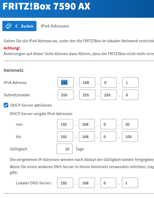

Fritzboxen haben standardmäßig ein 192.168.178 Netz oder hast du das schon auf .0 geändert?
Reaktionen: chrigu
genau, habe ich auf die 0 geändert. Die FB hat 192.168.0.1. Ping funktioniert und die IP habe ich als Gateway in allen LANs bei allen PCs. Also schon praktisch immer.

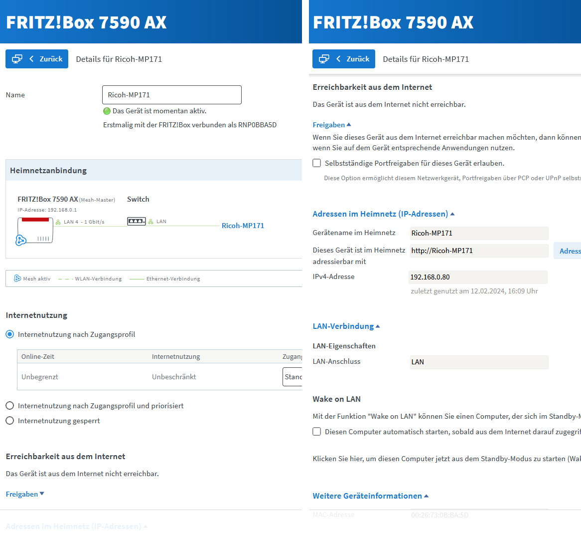

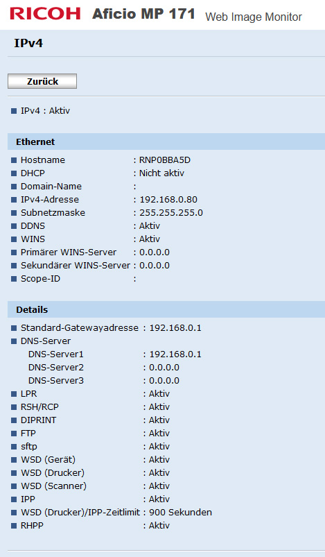

Und der Scanner hat seine manuelle IP oder erwartet der was spezielles vom DHCP?
der hat manuell die 192.168.0.80

Hast mal beim Loginnamen nen 192.168.0.1\ftpuser versucht ?
Wird an der FritzBox unter den Ereignissen Überhaupt irgendwas registriert an Zugriff wenn des vom Scanner aus versuchst ?
Reaktionen: romeon
ha, da hatte ich gar nicht nachgeschaut! Ich gehe das mal durch ...
Anmeldung des Benutzers [Name] am FRITZ!Box FTP-Dienst von IP-Adresse gescheitert
https://fritzhelp.avm.de/help/de/FRITZ-Box-7590-AX/avm/023/hilfe_syslog_581
ich habe jetzt das Passwort nochmal geändert (das Ausrufezeichen am Schluss entfernt) und jetzt akzeptiert er den User laut Ereignissen.

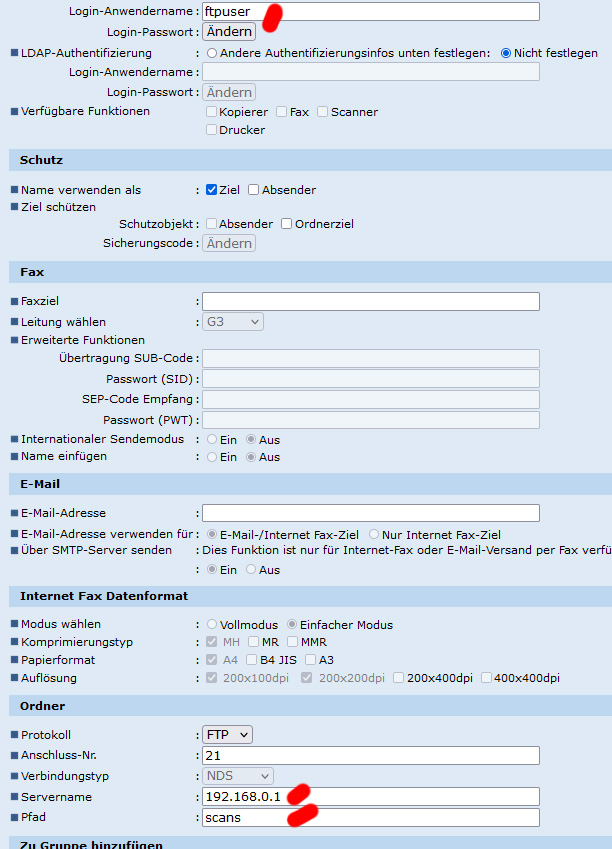

jetzt scheitert es offenbar am Pfad. Root zum Testen geht offenbar überhaupt nicht und den simplen Ordner "scans" frisst er nicht, egal wie ich den verpacke.
das geht wunderbar über den Explorer
ftp://ftpuser:passwort@192.168.0.1/scans/
aber egal, was ich in "Servername" und "Pfad" beim Scanner schreibe, mit egal welchen oder wievielen Slashes, nichts haut hin.
Mach mal beim Pfadnamen \\192.168.0.1\scans oder \\192.168.0.1\192.168.0.1\scans
Hab schon beides gesehen.
ich habs. Keine Ahnung warum, aber in den Ordner "scans" darf der Scanner nicht scannen/darauf zugreifen, obwohl lesen/schreiben freigegeben.
Habe spaßeshalber einen Ordner "scans2" gemacht und sofort legte er den Scan ab (Server: IP-Adresse, Pfad: "scans2", jeweils ohne Slashes). User gleich, alles gleich. Nur neuer Ordner.
Da soll mal einer draufkommen. Und der Sache mit dem Passwort gehe ich auch noch nach, ob das am Ausrufezeichen gelegen haben kann oder ob das wie auch immer Zufall war ....
