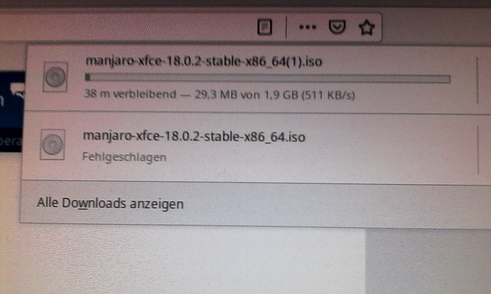

leider wieder kein Download möglich
Bei mir klappt das herunterladen der ISO bei beiden Links, also auf der Manjaro Webseite und hier.
Du kannst den Link den du gerade herunterlädst kopieren indem du unter Downloads per Rechtsklick "Download-Link kopieren" anklickst. Dann fügst du dem Link bei http ein s hinzu(Editor) und kannst es nochmal ausprobieren, einfach in die Browser einfügen oder per Konsole mit wget laden.
Du kannst den Link ja mal hier einfügen, dann sehen wir von welchem Server du Manjaro lädst.
Läuft der Download über Wlan, da hat es bei auch schon mal nicht gefunzt. Mal einen anderen Browser nutzen oder per Torrent. Bisher keine Probs bei Downloads von ISO. Etwas mehr Kreativität vielleicht hilfreich...
Hallo
So ich habe jetzt die Ursache gefunden es lag an der Fritzbox 7390. Zuerst habe ich die Box auf den Werkszustand gebracht und ich dachte das es besser wird, aber das war nicht der Fall.
habe aber dann im Netz gesucht und bin fündig geworden, Nach dem deaktivieren der Ipv6 Adresse
bricht der Download nicht mehr ab, und lädt zügig die Datei herunter.
Also kann ich es Manjaro nicht mehr in die Schuhe schieben. (lach lach )
