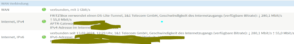

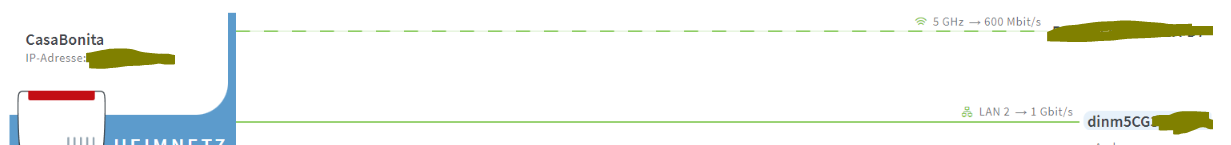

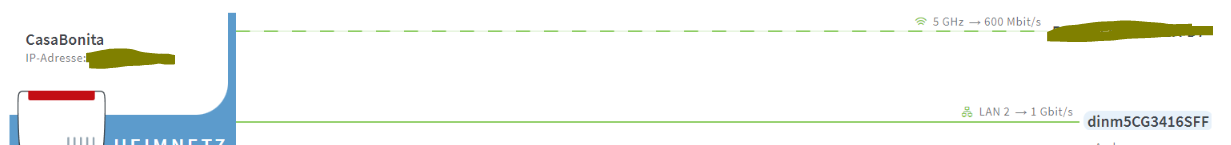

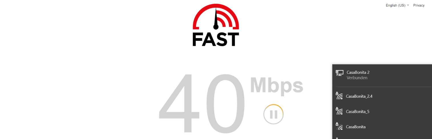

Hier noch ein paar Screenshots dazu. Die ersten beiden zeigen, dass mein Laptop dinm... mit 1Gbit versorgt werden kann. Er ist per LAN angschlossen und erhält 40.
Die Speedtest mit 40Mbps und 260Mbps wurden gleichzeitig gemacht. 40 am Laptop, während LAN Verbindung und 260 mit Mobiltelefon im Wlan.
