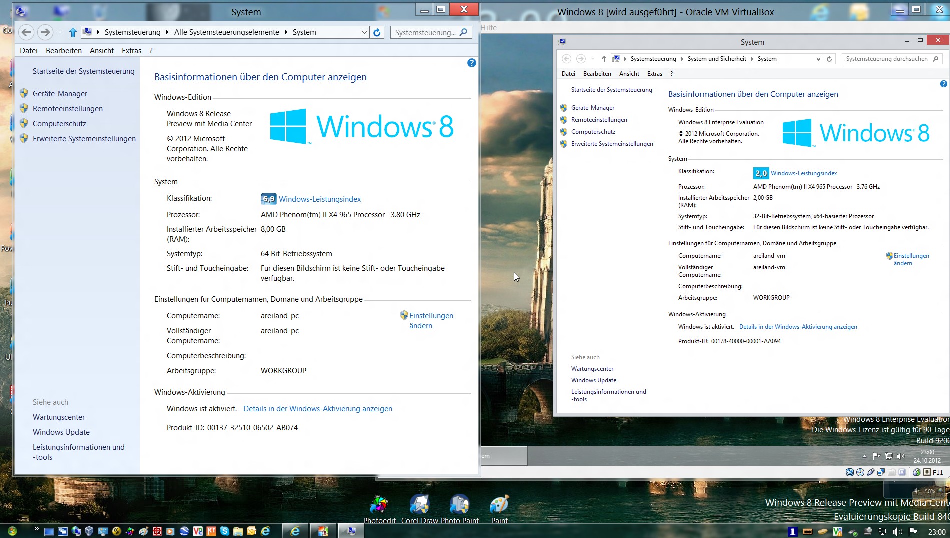

Während der Installation der Preview Version steht in einer Infobox, dass man, falls man Win 8 käuflich erwirbt, neu installieren muss und die Preview nicht länger als die 90 Tage verwenden kann.
Könnte es sein, dass Du die Release Preview mit der Enterprise Trial verwechselst? Die Release Preview ist die Version, die am 16.01.2013 um 1:59 ihren Dienst einstellt. Die 90 Tage Testversion ist die Enterprise Trial.
Also zwei unterschiedliche Versionen!
