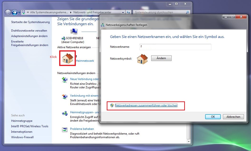

Unter Windows 7 kann man zudem "Netzwerkadressen zusammenführen / löschen (siehe angehängter Screenshot).
In diesem Menü würde ich erstmal alle Netzwerkadressen rauswerfen. Danach über die Konsole folgendes durchführen:
ipconfig /flushdns
Versuch das erstmal, falls es noch nicht geht sehen wir uns das weiter an ;)
Zuletzt bearbeitet: (EDIT: Man sollte dann auch schon was in den Anhang laden, wenn man darauf verweist :))
