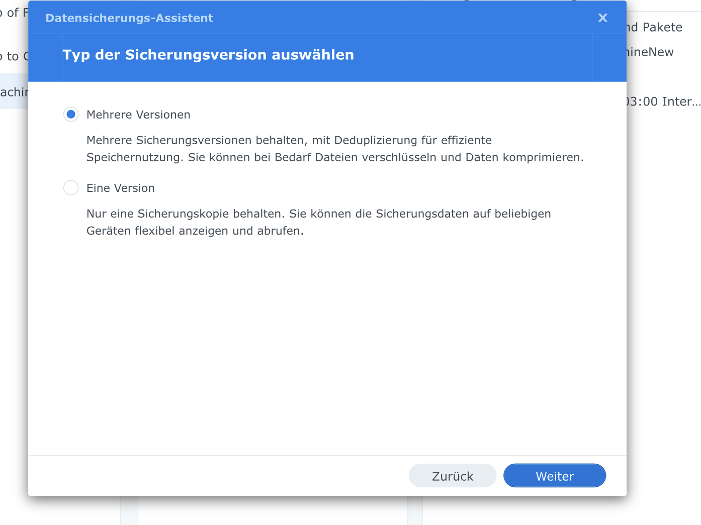

Hast Du mit bei Hyperbackup eine oder mehrere Versionen beim Anlegen des Jobs ausgewählt:
Bei „mehreren Versionen“ schreibt er die Daten in eine spezielle „Backup Datenbank“, bei „einer Version“ legt er einfach eine 1:1 Kopie an.
Die erste Variante ist deutlich langsamer, besonders wenn das Sicherungsziel eine 2,5 Zoll HDD ist, da die heute eigentlich immer SMR Platten sind.
@TomH22 musste leider mehrere Versionen wählen weil sonst beim Backup die Fotostation und einige andere Apps ausgegraut waren. Wieso auch immer. Im NAS und extern beides 3,5" HDDs ohne SMR.
Jetzt ist ja alles durch. Habe die Daten jetzt 4x liegen. Werde den Umbau heute machen. Bin gespannt wie es läuft. Und was ich alles jetzt mit einem x86 im NAS an Paketen zur Verfügung habe. Mit den ARM CPUs sind die Pakete ziemlich eingeschränkt.
Ist ja auch ok, das so zu machen, aber ich wollte Dir nur eine Erklärung geben, warum es soviel länger dauert, als eine einfache Kopieraktion.
Hyperbackup ist tatsächlich in dieser Betriebsart sehr langsam, schneller wird es wenn man das Backup auf eine SSD macht, aber das ist natürlich zur Zeit eher unbezahlbar.
