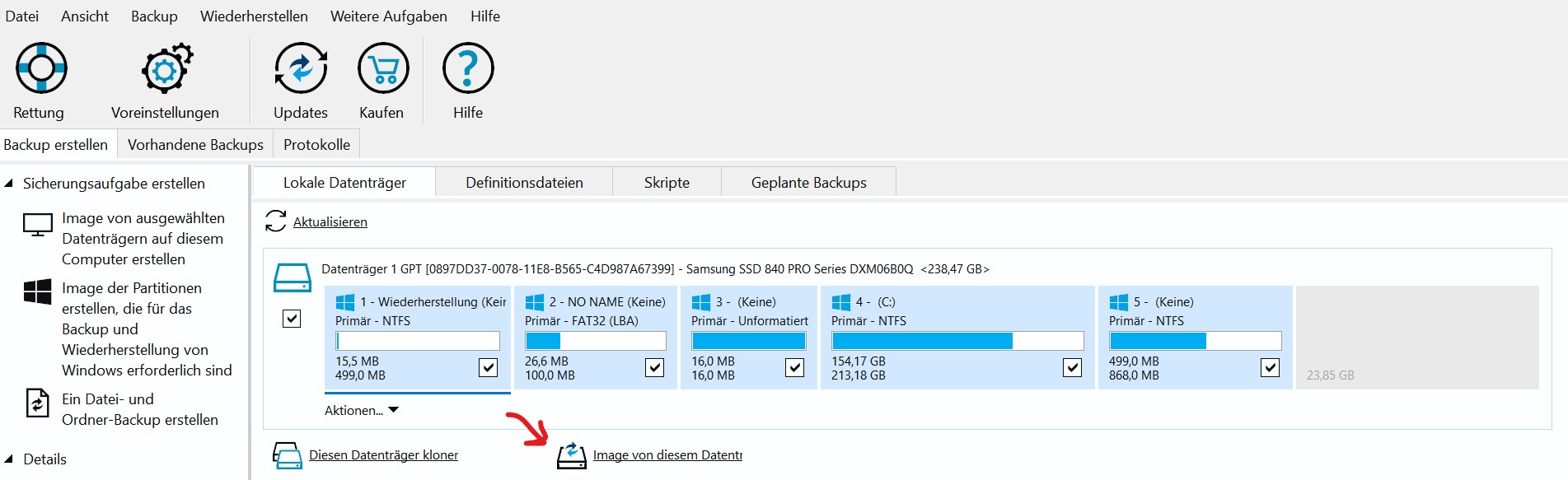

3. Für das Image wähle ich dann in MReflect die im Screenshot rot markierte Option und erstelle ein Voll-Image mit allem was auf der 840 ist. (das mit den Partitionen verschieben, hab ich noch nicht kapiert)
→ Jawohl, rot ist richtig - aber das muss auf einem weiteren Datenträger geparkt werden.

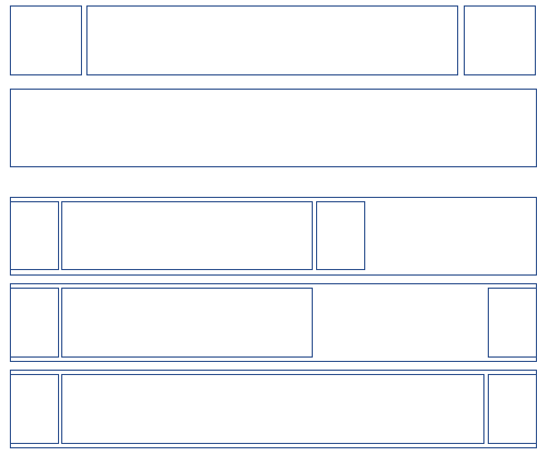

→ Partitionen verschieben… Oh weh… Ich habe tatsächlich noch nie auf eine leere größere ‹Platte› was übertragen… Mal kurz was malen (mit Word).
Oben die typischen 3 Partitionen. Darunter das leere (größere) Ziel. Wenn du die Partitionen einzeln von links her dort ablegst sollte sich etwas wie die obere Anordnung einstellen. Die rechte Partition wie sie ist nach rechts schieben (Sinn der Übung: derne und die der ersten Größe einfach beibehalten weil mehr hier nicht mehr bringt.) Nun C einfach so weit ausdehnen wie geht.
{Da man wohl fragt - meine Zeile waren kleiner, also linke runter, C verkleinern nach Gehör, rechte runter und nach rechts, C ausdehen - in C war immer genug Luft dafür.}
