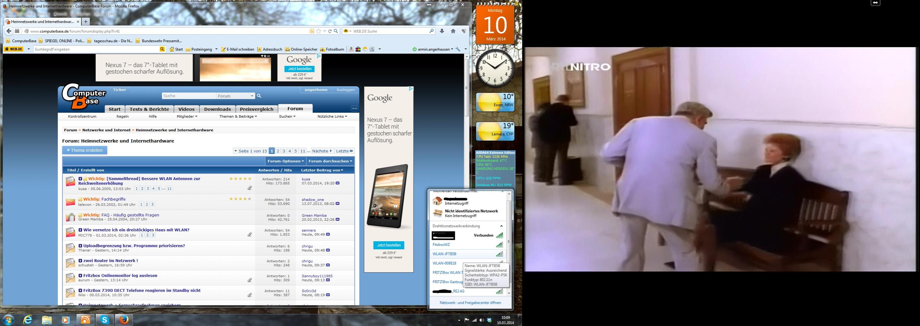

als ich gestern in meiner Fritzbox (7312 von 1&1) ein paar Einstellungen vornahm, stellte ich fest, dass meine Nachbarn mit einem PC und ihren Mobiltelefonen in meinem Netzwerk waren. Das Netzwerk war WPA2 verschlüsselt und ich habe ihnen mein Kennwort definitiv nicht gegeben. Nachdem ich einen Screenshot von der Boxoberfläche gemacht hatte, habe ich

Allerdings fand ich unter den verfügbaren Drahtlosnetzwerken folgendes ( siehe angehängten Screenshot):
Mein Netzwerk nicht sichtbar (wie eingestellt)
Ein Drahtlosnetzwerk, welches mit meinem Netzerknamen übereinstimmt mit der Erweiterung ..._RE.4G
Dieses sendet mit 3 Balken.
Was kann das sein? Geht dieses Netzwerk über meinen Anschluß.
Was kann ich noch tun?

RE.4G deutet ganz auf LTE tool hin...
hast du nur wpa2 oder gemischt mode wep/wpa2? falls ja, sofort ändern auf only wpa2
wurde die fritzbox geupdatet? hast du als dns eintrag (in der fritzbox unter internet die dns-ip adressen 5.xx.xx.xx drin? falls ja, sind deine daten nun irgendwo in russland oder polen oder korea oder china....

sicher, dass Sie im Netz waren? Oder befanden sich die Geräte nur im Anmeldeprozess? Der Netzwerkname sagt erst einmal wenig aus. Hast du Screenshots von der FritzBox Oberfläche, wo man das alles sieht? MAC Filter und SSID ausblenden kannst du dir sparen, das nützt in Punkte Sicherheit absolut gar nichts.
WPA2 Kennwort und das vom Router ändern, ausreichend lange und sicher machen und gut ists.

Jepp, die waren mit Telefon (Vorname-iPhone) und Rechner drin.
In dem Moment verbunden.
Man kann mit einem einfachen WLAN Analyzer z.B. InSSIDer jedes "Versteckte" Netzwerk sehen, daher ist es nur umständlicher für dich und die "befugten" Leute sich in das Netzwerk ein zu klinken.
Daher würde ich das wieder deaktivieren, ein MAC Filter bringt auch nichts.
