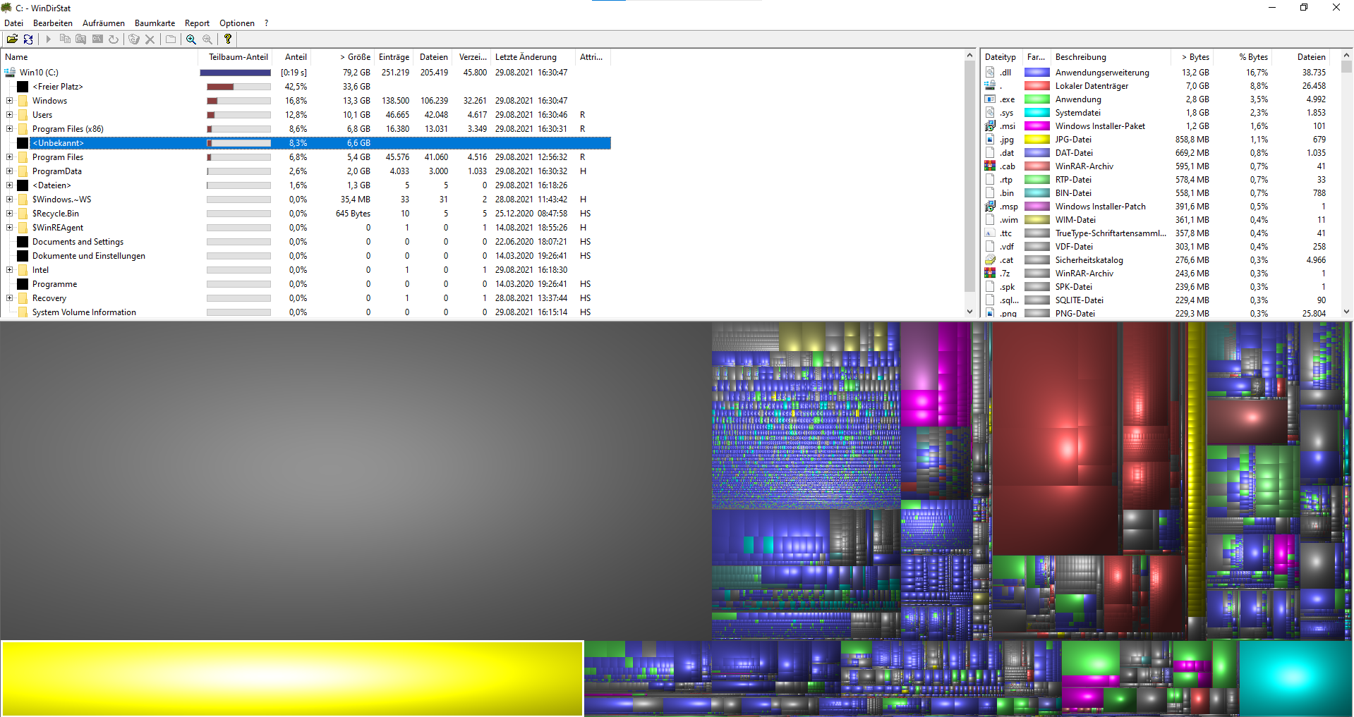

mir ist schon länger aufgefallen, dass bei mir auf der C: Partition (Systempartition Win 10; DELL Ultrabook mit fest verbauter SSD) im Vergleich zu meiner Frau (Baugleicher Laptop und ähnliche Programme installiert) um ca. 7-8 GB abweicht.
Ich habe nun versucht das Problem zu analysieren mit folgendem Ergebnis:

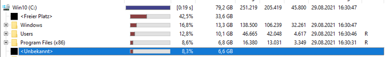

- Meine C: Partition ist 79,2 GB groß lauf (Win 10)
- Unbekannter Bereich von 6,6 GB / Siehe Screenshot von WinDirStat
- Ausführen des Befehls "chkdsk C: /f /r" um nach Fehlern zu suchen. Und beim Starten des Rechners wird dann die Fehlersuche ausgeführt: Dabei wird dann eine Größe von ca. 726xxxxxxx angezeigt beim Scan der Sektoren; also entsprechend einer Partitionsgröße von ca. 72,6 GB (79,2 - 6,6 = 72,6 GB). In Win 10 wird aber nach wie vor 79,2 GB angezeigt.

Die Notebooks mögen baugleich sein. Das bedeutet aber rein gar nichts. WinDirStat als Admin gestartet? In SytemVolumeInformation steckt so allerhand. Und Du kannst den Ordner nicht so ohne weiteres öffnen.
WinDirStat als Admin ausgeführt --> Jep!
Genau. System Volume Information kommt man nicht ohne weiteres ran. Windows 10 habe ich auch frisch installiert (In Place; also mit Übernahme der Daten und Apps).
Ob die Diskrepanz nur aufgrund von System Volume Information zustande kommt wage ich aber zu bezeifeln. Bei meiner Frau habe ich WinDirStat auch ausgeführt. Dort wurde Unbekannt mit 0,0 GB angezeigt. Ich gehe hier eher von blockierten Sektoren (oder fehlerhaften Sektoren) aus.
Gibt es noch weitere Ideen?

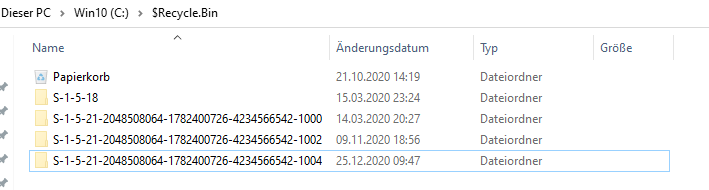

Hast du schon mal in den Ordner \$RecycleBin geschaut?
Das ist der Papierkorb, darin befinden sich unter Umständen auch noch gelöschte Dateien anderer Benutzer, die aber mangels Berechtigun nicht eingesehen werden können.
Im Ordner RecycleBin sieht es so aus:
Kann ich dort alles außer den "Papierkorb" löschen?
Ich bin der einzige Nutzer an dem Rechner und der Papierkorb ist leer.
