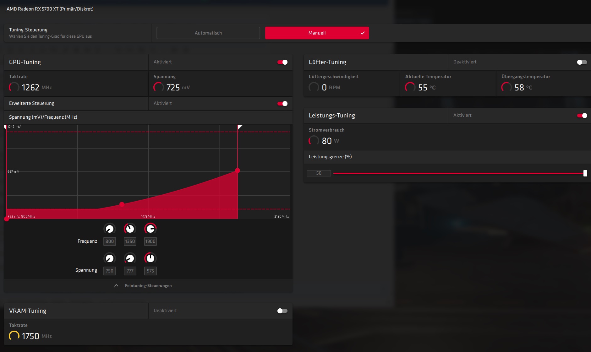

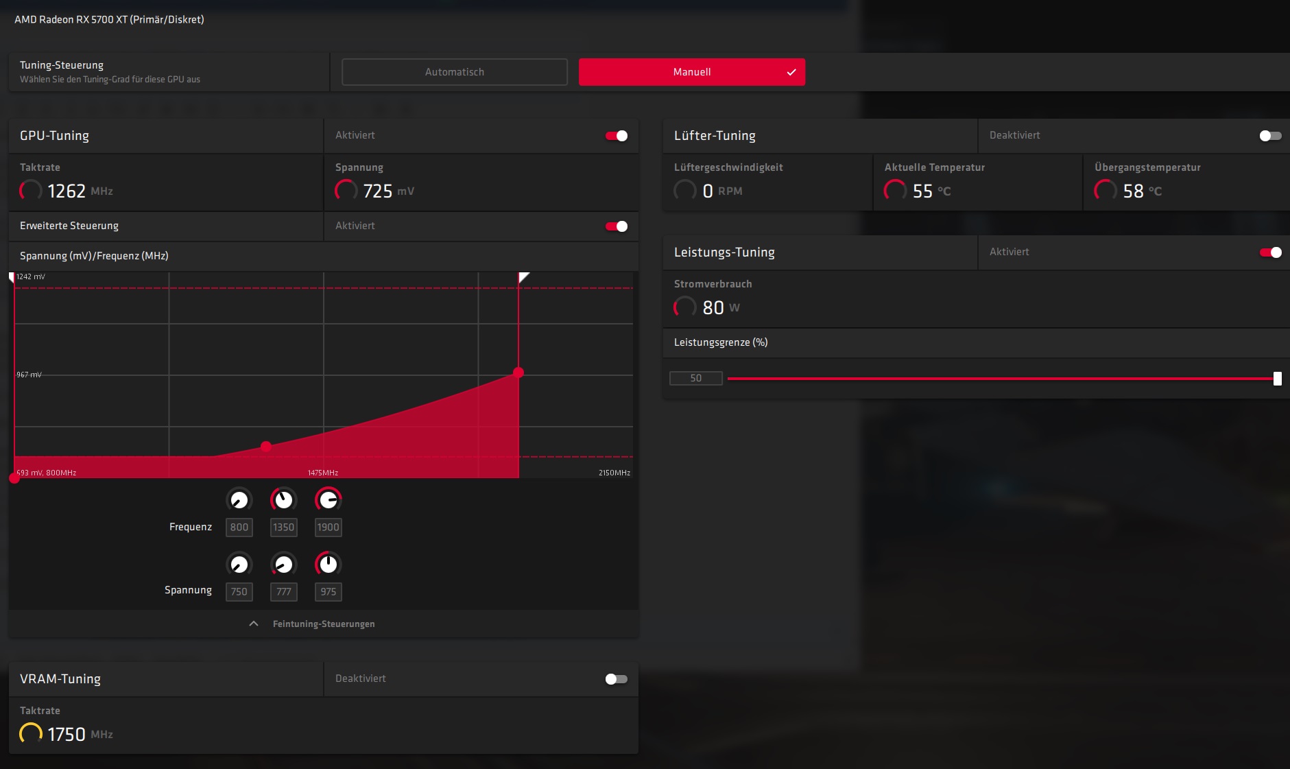

Falls es noch wen interessiert, hier ein Screenshot meiner Settings

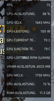

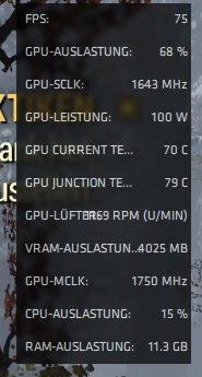

Nun auch mit Fallout 76 getestet, das lief auf der Vega 56 nicht so rosig, aber mit der 5700XT mit 1900Mhz @ 975mv läuft bisher alles sowas von smooth und auch hier kann ich bestätigen, dass das "Runtertakt-Verhalten" weitaus vernünftiger läuft, als mit Stock-Settings oder den anderen, Screenshot von Fallout 76 anbei
