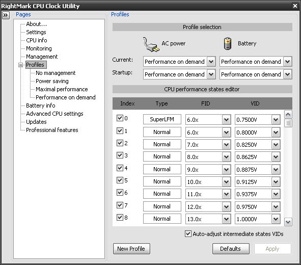

Allerdings wird mit SuperLFM (wählbar im Undervoltingmenü) der FSB von 200 auf 100 reduziert, weshalb sich die CPU Geschwindigkeit nochmals halbieren sollte. Kannst du SuperLFM nicht wählen, hast du scheinbar keine aktuelle RMClock Version.

Hast mich leider falsch verstanden. Mit SuperLFM wird der FSB auf 100 MHz reduziert, der Multi kann auf bis zu 6,0x runtergesetzt werden; 6*100 = 600 MHz ;)

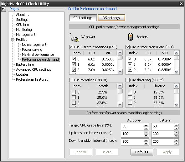

@gadric86: Du musst performance on demand als profil auswählen und dort dann use p-state anklicken. Im feld darunter musst du dann alle von dir gewünschten states auswählen, dann macht er das lastabhängig. Alle anderen Profile sind statisch.

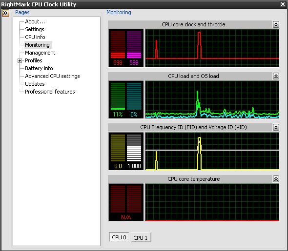

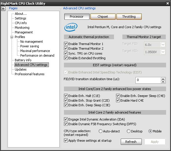

Jetzt sitze ich vorm Notebook und habe gerade auch RMClock offen. Habe gleich ein paar Screenshots gemacht.
SuperLFM läuft bei mir wirklich tadellos, ich fahre von 600 bis 2.600 MHz mit 1,0 Volt - verdammt da wäre wirklich viel Potenzial drin!
