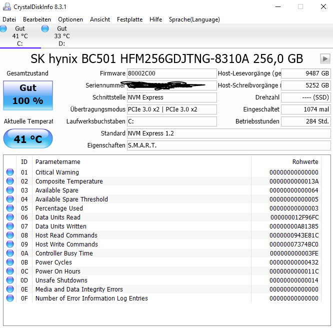

woran kann es liegen, dass auf meiner SSD soviele Writes vorhanden sind? Das ist nur ein Systemlaufwerk, kein page/hibernate files. Bislang ein Windows update von 1904 auf 1909.
Die Power on hours kommen mir merkwürdig wenig vor, kann es sein, dass hier crystaldiskinfo einen anzeigefehler hat, auch bei den geschriebenen daten?
Ich hätte die Betriebszeit auf mindestens 800 Stunden geschätzt
Model : SK hynix BC501 HFM256GDJTNG-8310A
Firmware : 80002C00
Power On Hours : 284 Std.
Host Reads : 9486 GB
Host Writes : 5252 GB

Das würde ich gerne herausfinden. Die SSD ist ca. 1 Jahr im Betrieb und war geschätzt min. 800h im Betrieb. Aber eigentlich nicht mit der Datenmenge
Mach mal einen Screenshot von CrystalDiskInfo. Die Host-Schreibvorgänge sind vermutlich die, die zur SSD gelangen. Die "abnutzenden" Vorgänge sind die NAND Writes.
Edit: Ah, hier. In CDI im ersten Beitraag sieht man Host und mit Hersteller-Tool weiter unten im Thema die NAND Writes.
Klar, aber es gibt weder pagefile noch hiberfile. Und sonst nur wenige updates. auf meinem festen rechner wurden im selben zeitraum gerade mal 2tb auf der ssd geschrieben und da gibt es mehr updates
Ich sehe da nur einmal written

hm mal die neuste Version von CDI nutzen ? sollte 8.6.1 sein ...
ansonsten warum macht man den PC nur für 10 minuten an ? 1074 mal eingeschaltet aber nur 284 Stunden betriebszeit ?
Hibernate und so oft an und aus schon ists auch klar ... das du die Datein nicht gefunden hast sagt nicht viel aus ... bei versteckten Datein.
Das war ja die Frage. Der Wert kann unmöglich stimmen. Mindestens 800 Stunden sollten es sein. Das Einschalten ist wohl auch ein Wakeup aus dem sleep
Hab ich letztens gelernt, weil meine SSD auf dem Media-PC bei etwa 2700 Betriebsstunden etwa 2100 Gigabyte geschrieben hatte - obwohl auf dem Teil nur gestreamt und nix gespeichert wird. Ich kannte ihn auch vorher noch nicht, aber dafür könnte der Schnellstart von Windows 10 verantwortlich sein. Der sorgt nämlich scheinbar dafür, dass ein Systemabbild (aber keine Live-Daten, also z.B. offene Dateien und Anwendungen) beim "Herunterfahren" auf die Platte geschrieben wird. Obs bei Dir zutrifft - keine Ahnung...
Hat dein Rechner zufällig nur 4GB Arbeitsspeicher und eine CPU mit intigrierter GPU ??.
War ein Streaming PC ohne viel Programme mit HDD. Noch mit Windows 7 und wollte des SP1 Update installieren. Da waren die 4GB nur noch 3GB weil die GPU auch was wegreserviert hat. Das Update kam mit 3GB nicht klar und schrieb die immer zum limmit voll und lagerte den Rest auf der Fesplatte aus. Ergebniss - Update dauerte 24 Stunden, auf der Festplatte haben sich 60GB Cache und co angesammelt, und wie viel er in den Auslagerungsdatei reingeschrieben hatt keine Ahnung. Am Laptop hab ich auch 4GB Arbeisspeicher aber eine Externe Grafikkarte mit extra speicher. Da hats problemlos funktioniert. Nur ne Anekdote und Blind aus der Hüfte. Vielleicht hat Windows 10 da auch probleme mit zu wehnig Arbeitsspeicher und Onbord GPU das dann bei Updates was voll Läuft.

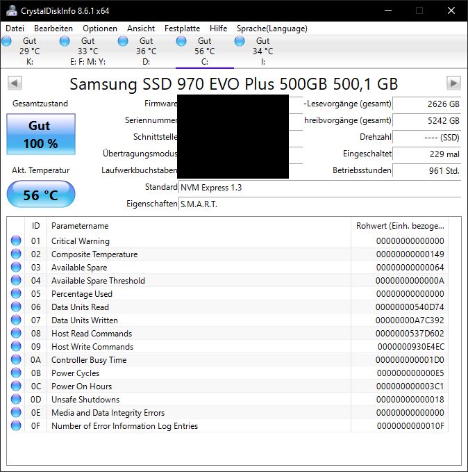

Und wenn es ca. 800 Stunden Betriebszeit sind, dann sind die Werte vollkommen normal für ein Syste,laufwerk. Hier mal meine 970. Mit nen paar mehr Stunden.
Beobachte doch mal eine Weile im Resourcen Monitor unter Datenträgeraktivitäten (achte auf die Sortierung der Spalten) welche Prozesse auf welche Dateien schreiben.
Ja, denn zumindest bei SATA SSDs werden immer mal wieder unterschiedliche Einheiten für die Attribute wie "07 000000A8129E Data Units Written" verwendet, einige neben LBAs (also 512 Byte), andere GB und wieder andere z.B. 32MB Einheiten. Keine Ahnung ob dies bei den NVMe SSDs nun genormt wurde, aber wenn CDI die falsche Einheit unterstellt weil die korrekte nicht dokumentiert ist, dann zeiht es oben rechts komplett falsche Werte an.
Wichtiger ist aber sowieso "05 000000000003 Percentage Used", es wurden bisher also 3% der spezifizierten P/E Zyklen der NANDs verbraucht. Wie lange hast Du das Notebook schon? Wenn es ein Jahr ist, dann würde die spezifizierten P/E Zyklen noch für über 30 Jahre reichen, wenn es ein halbes Jahr ist, dann noch für über 15 Jahre, also mehr als genug.
