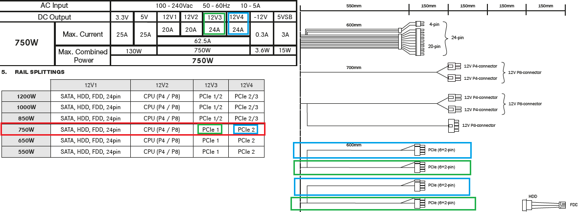

Möglich, sollte es aber nicht sein. Hast du die GPU mit 2 verschiedenen Kabeln angebunden? Wenn nicht, solltest du das tun.
Recommended:
Und auch die empfohlene PCIe Anschlüsse dafür verwenden am Netzteil,
sollte im Handbuch stehen.
Handbuch.

@Viper1982 @Nickel @iamcriso
Ja habe sie natürlich mit 2 PCIe Kabeln verbunden & auch genauso wie im Handbuch vorgegeben. Habe sie ja bereits seit Anfang Oktober & sie lief auch mit dem 2700x & 3900x sehr gut.
