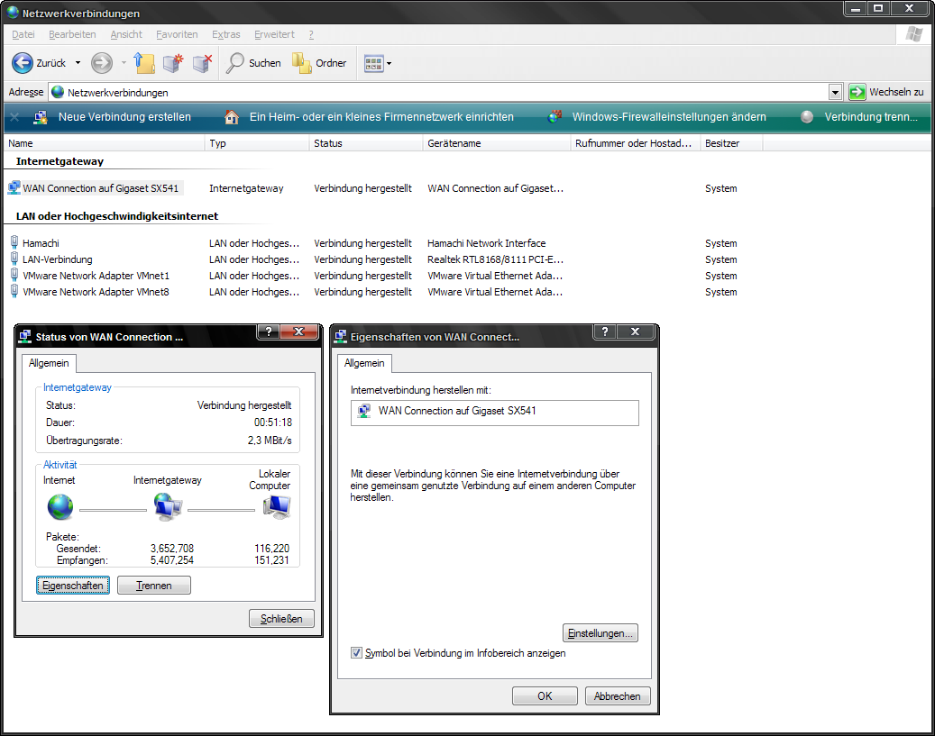

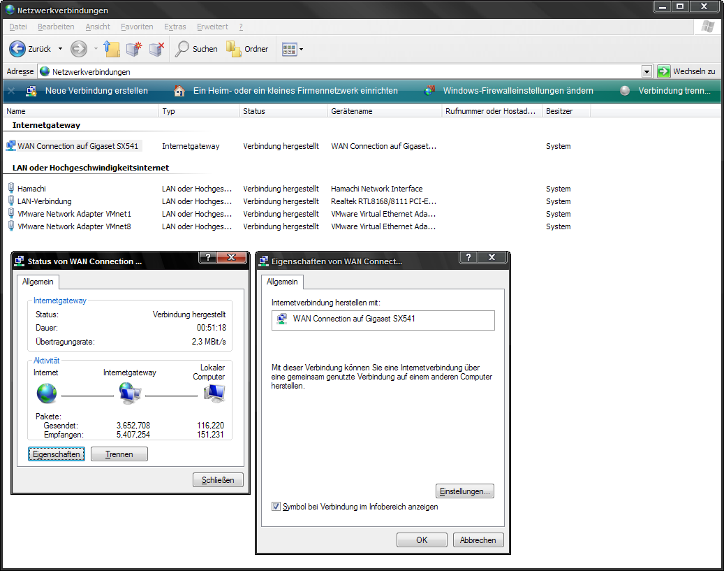

Ich mache meinen PC heute an und sehe, dass nach einer Minute noch keine Internetverbindung steht. Ich schaue also unter Systemsteuerung -> Netzwerkverbindungen, wo das Problem liegten könnte. Beim Öffnen des Fensters bleibt der PC für 2 Minuten hängen, und auf einmal finde ich in diesem Fenster nicht nur meine normale LAN-Verbindung, sondern auch ein "WAN Connection auf Gigaset SX541".
Ich habe keine Ahnung woher diese kommt, seit dem letzten PC Start habe ich nichts neues installiert oder Sonstiges am System verändert. (Problem tritt unter Windows XP SP3 auf)

Klar, im Routermenü kann ich das alles, aber die WAN Verbindung läuft ja nicht über die Router Firmware sondern... tja, irgendwie parallel dazu? Der Router ist ja passwortgeschützt, nur die "WAN Connection auf Gigaset SX541" nicht.
Ich hab mal ein Screenshot im Anhang, vielleicht hilft das weiter.

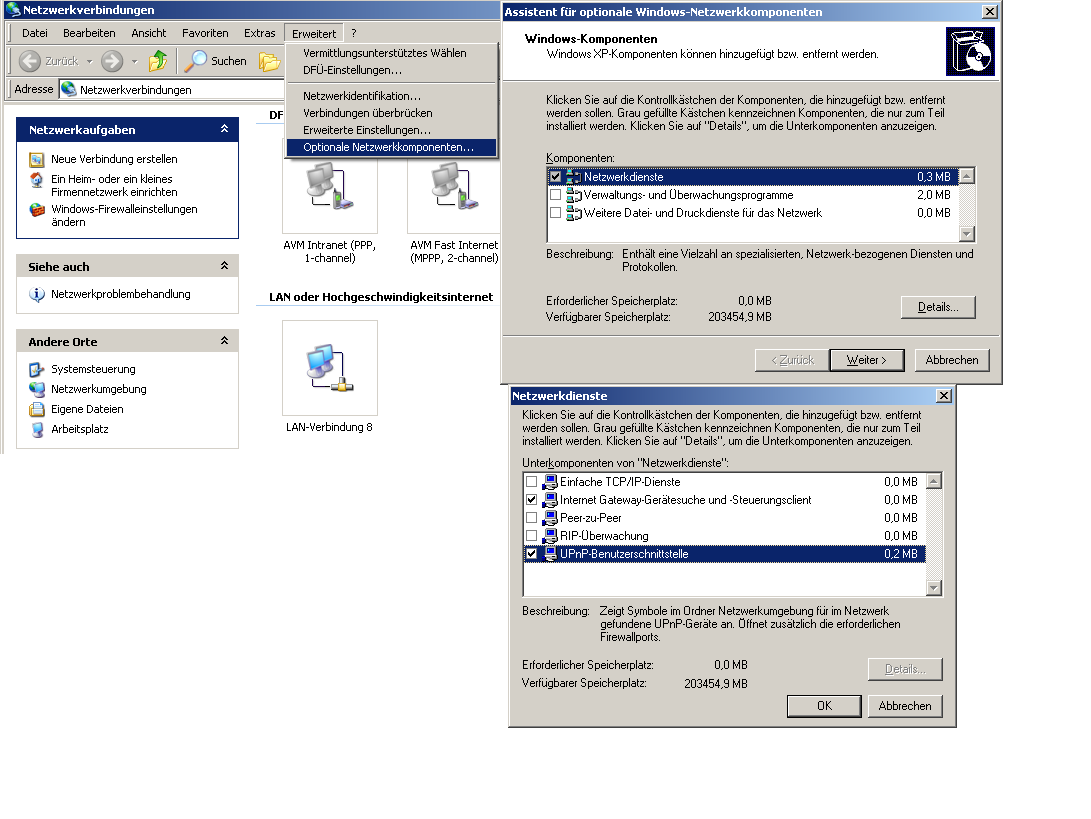

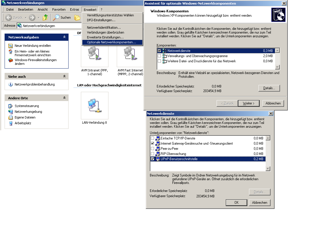

Versuch das mal
To remove it, I went to control panel > add/remove programs > windows componets > networking services > details > and unchecked internet gateway device.
oder
Open your Network Connections folder.
In the bar on the left hand side of the window, click on My Network Places.
In the My Network Places folder, click on "Hide icons for networked UPnP
devices" under Network Tasks.
Click on the Yes button when asked if you want to continue.
Close My Network Places.
After a short time the Internet Connection icon should disappear.
Siehe Bild, geh auf Details und mache den Haken raus. Es wird aber nur nicht mehr angezeigt, die Verbindung zum Router bleibt bestehen.
Wenn es nicht daran liegt, sieh nach ob es eine Brücke zwischen Router und Netzwerkkarte gibt, dann die Brücke trennen.
Zulange am Bild gesessen, dafür in deutsch mit Bild :lol:

UPnP war bei mir schon deaktiviert, ich hab dann noch den Haken bei "Internet Gateway-Gerätesuche und -Steuerungsclient" entfernt, darauf ist die WAN Verbindung sofort verschwunden.
