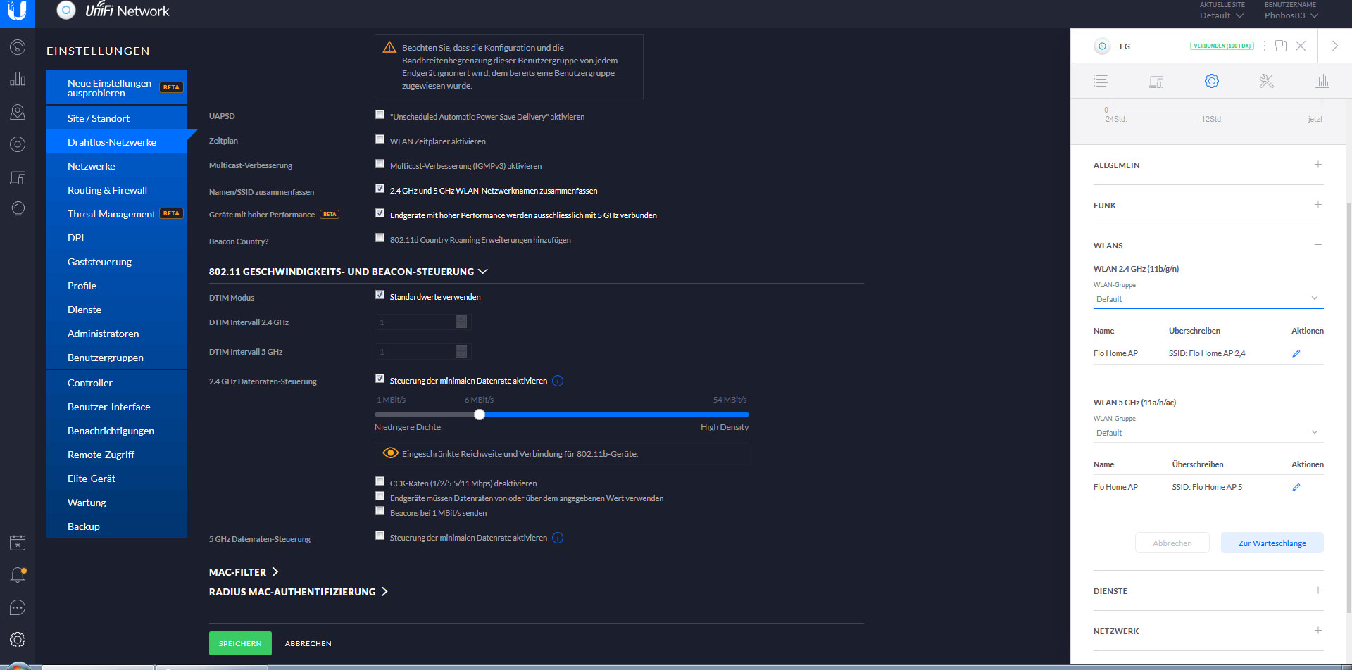

Hätte mal einen Screenshot angehängt - vlt. stehe ich hier auch aufm Schlauch? Wär auch kein Wunder, mit drei kleinen Kindern umziehen und nebenbei noch Vollzeit in der Notaufnahme, da tu ich mich abends schwer mich wirklich in die Materie einzuarbeiten, wenn man auf der Couch schon halb schläft ...

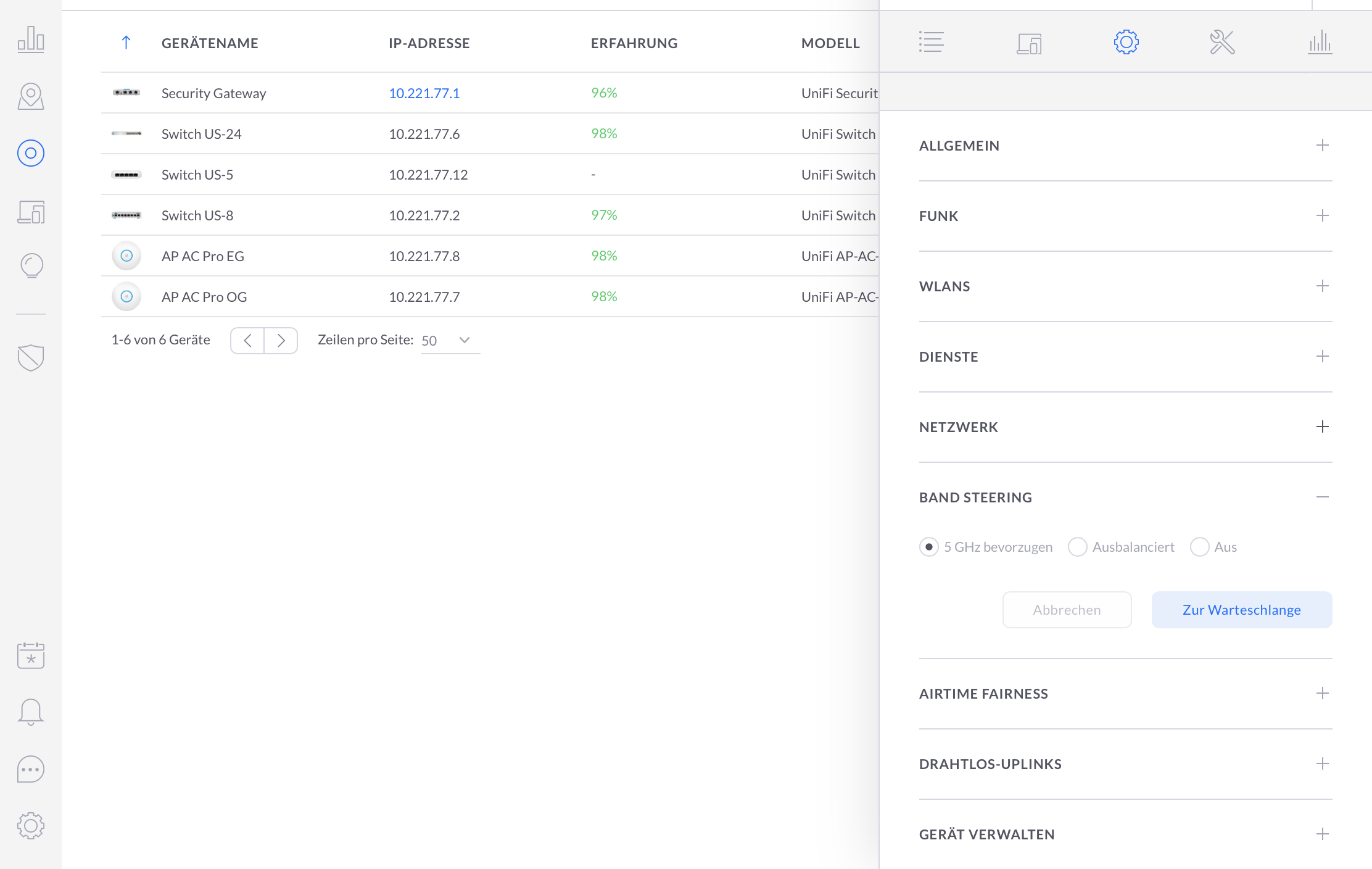

Nimm mal den Haken bei „Geräte mit hoher Performance“ raus. Damit haut es Apple Geräte regelmäßig aus der Kurve, die Apple Watch verbindet sich dann gar nicht mehr. Stattdessen lieber in den AP Settings bei Band Steering „5 GHz bevorzugt“ setzen, dann kommen die Geräte auch primär in das 5 GHz Netz, und haben trotzdem noch ne Fallback-Option.

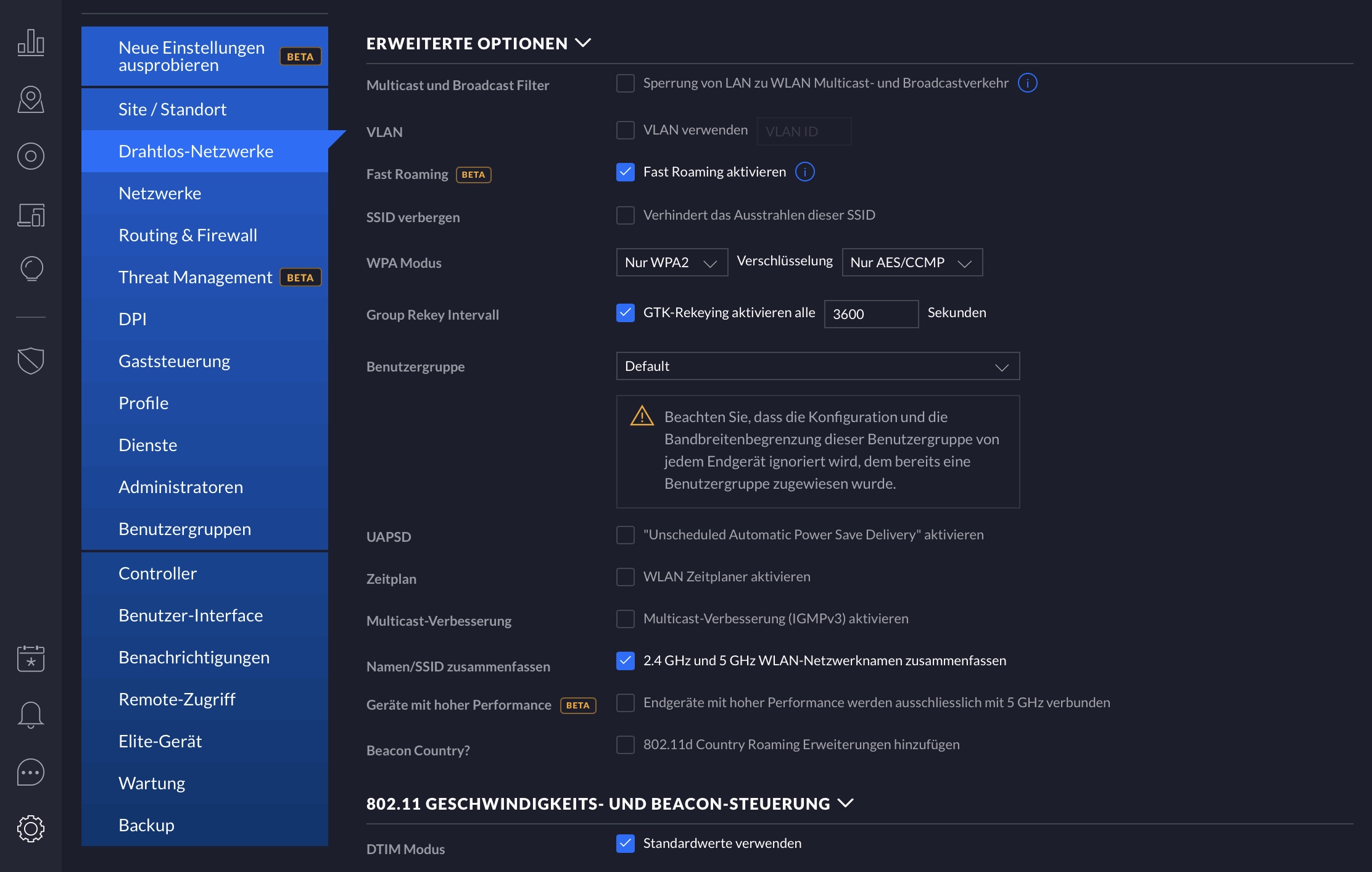

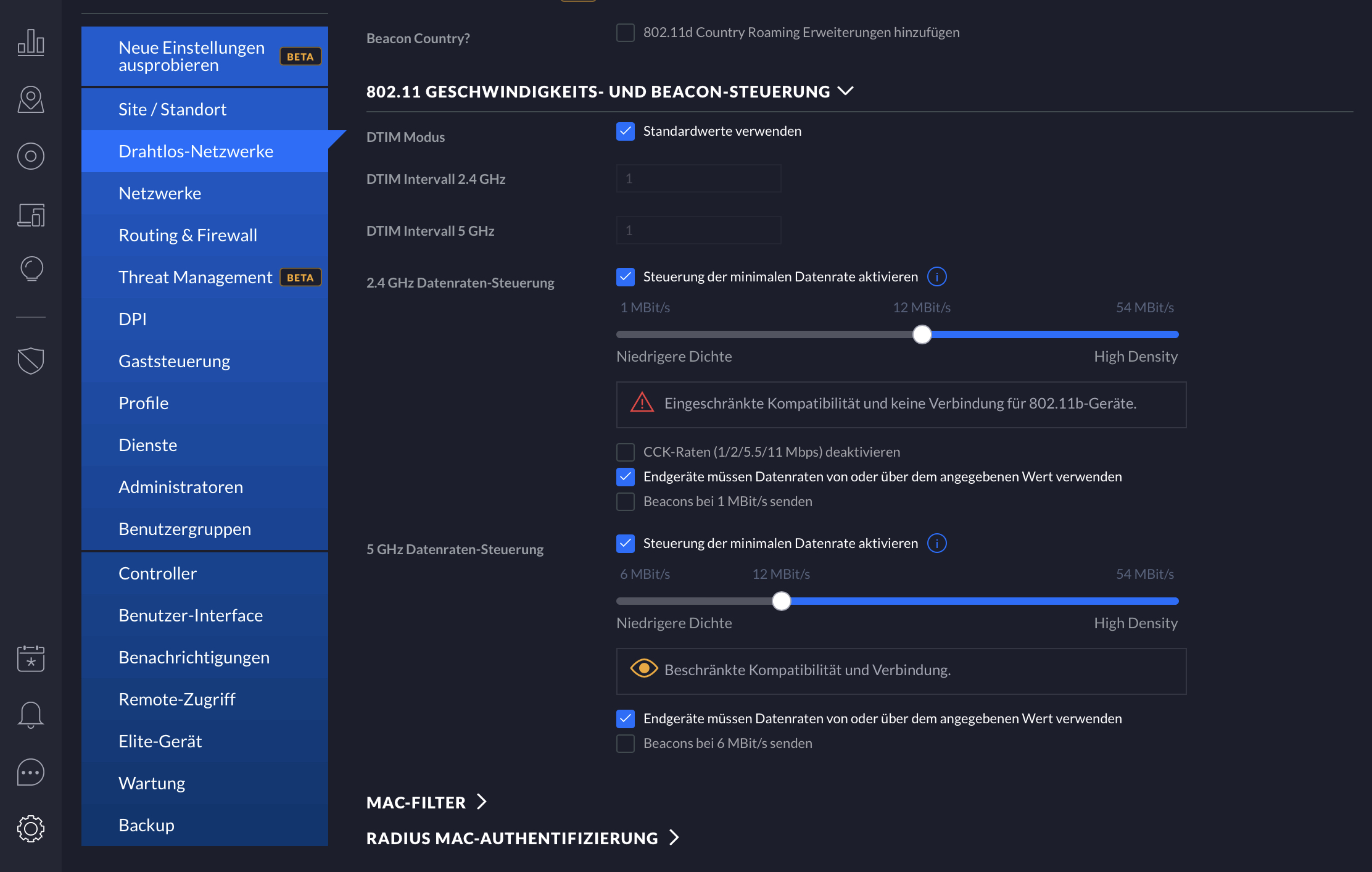

Hier mal meine Settings mit denen das bei mir (mit insgesamt 3 SSIDs jeweils mit 2.4 und 5 GHz) problemlos läuft, Roaming inklusive.
1DB89447-1ECA-4230-8D9B-2776FD0283AB.jpeg D9C2E416-219C-47EA-B87B-18EAE0948A7E.jpeg 7928039B-DEC4-4481-888C-1FAA24A777F8.jpeg
