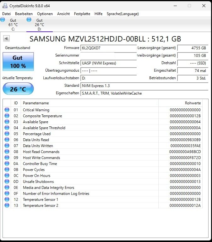

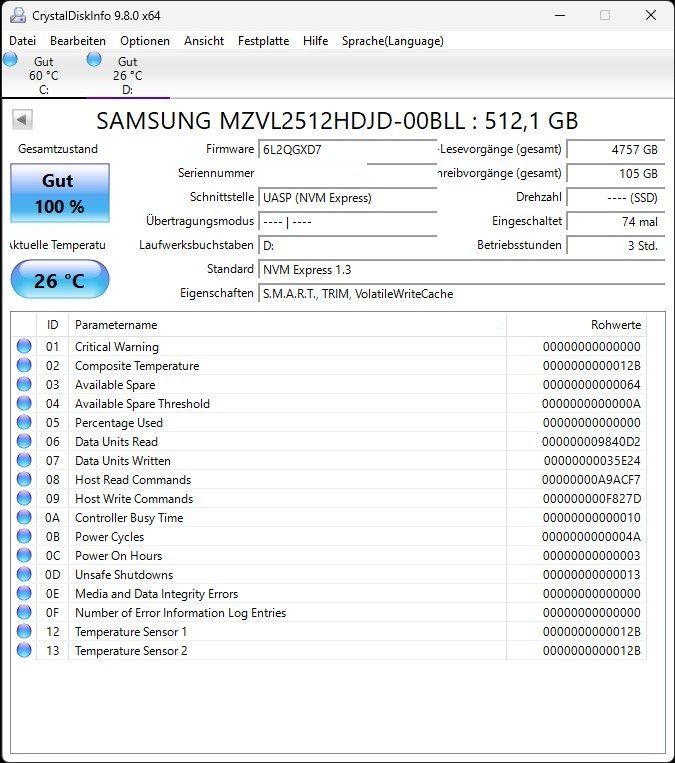

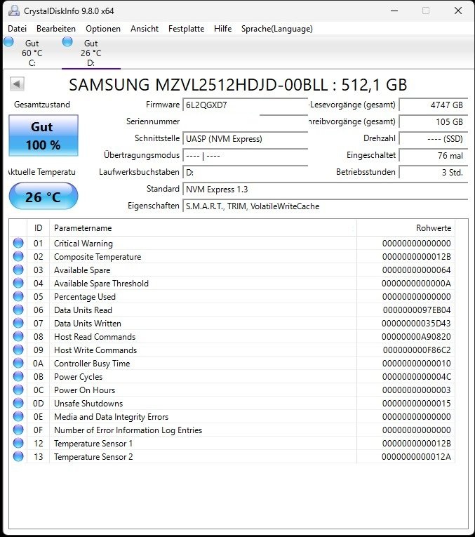

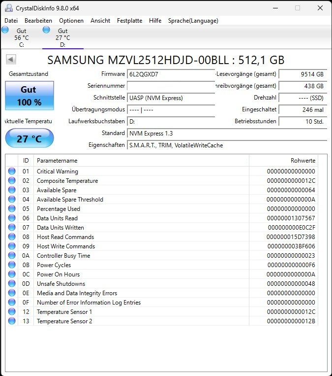

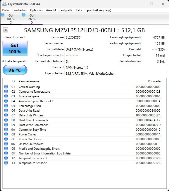

ich habe für ein privates Bastelprojekt 5 Stück Samsung OEM-SSDs gekauft.
Modell siehe: https://geizhals.de/samsung-oem-client-ssd-pm9a1a-512gb-mzvl2512hdjd-00b00-a3247355.html
Laut Verkäufer stammen diese SSDs aus neuen Firmen-Notebooks, die vor dem ersten Gebrauch auf größere SSDs aufgerüstet wurden.
Dementsprechend lautete die Aussage zu den SSDs "neu/nie in Gebrauch".

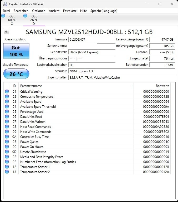

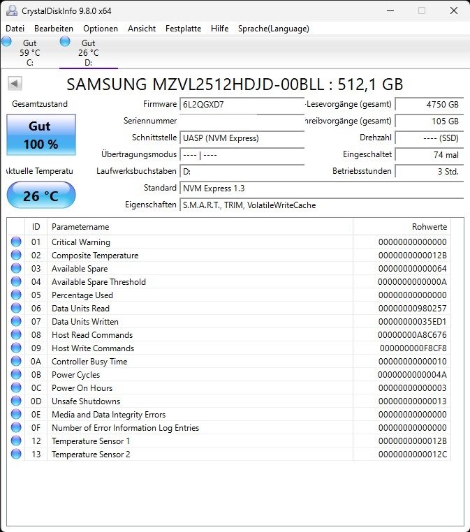

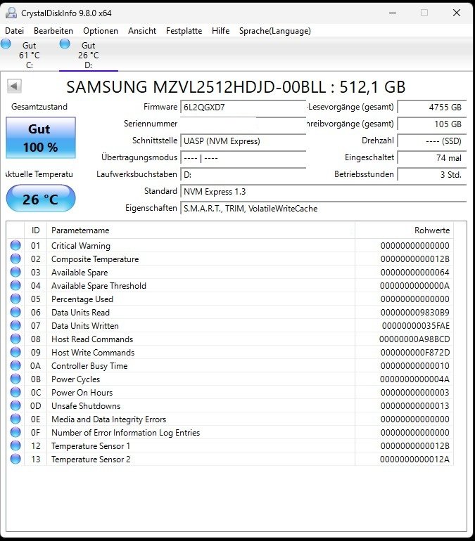

Anbei die SMART-Werte zu den SSDs und die Frage wie ich diese Werte zu interpretieren habe.
Mir ist klar, dass die SSDs ab Werk mit dem OS bespielt werden müssen, aber mehrere Terabyte an gelesenem Datenvolumen und eine so hohe Zahl an Einschaltzyklen?
Ich habe keine Erfahrungen mit SSDs, die mit einem Notebook und OS geliefert werden - daher die Frage.
Danke und Gruß!

Was daran verkehrt? Die SSD ist nahezu unbenutzt. Wichtig ist eher wie viel geschrieben wurde.
Die sind quasi noch wie neu^^
Reaktionen: herrStreusalz
Das ist richtig und um die 100 GB passen zu einer OS-Installation.
Mir kommt nur das Verhältnis zu den gelesenen Daten komisch vor.

Nur das Lesen vollkommen schnuppe ist. Kann auch 10TB da stehen. Das beeinträchtigt die SSD 0

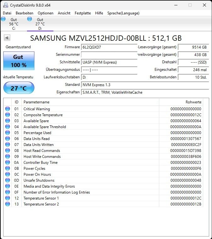

Außer bei einer SSD sehen die Werte ja fast gleich aus. Ist die Frage wie der NB Hersteller sowas vorbereitet. Daher kann der Verkäufer wirklich nichts dran gemacht haben.
Reaktionen: klampf

Ist doch egal, lesen erzeugt keinen Verschleiß. Die SSDs sind noch quasi jungfräulich, ich sehe da kein Problem.

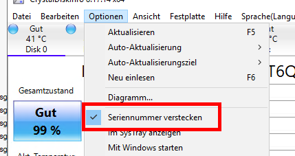

Du kannst übrigens die Seriennummer in den Optionen ausblenden und musst nicht manuell die Screenshots editieren:

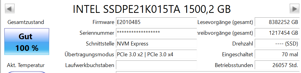

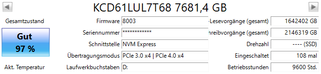

Und vielleicht zum Vergleich als Referenz was (manche) gebrauchte SSDs für Verbrauchsdaten haben können und trotzdem noch fast unbelastet sind:
Reaktionen: Gurkenwasser, Fragger911, Berlinrider und eine weitere Person
3-10 Std Betriebszeit passt doch zu der Geschichte. Würde da nicht weiter graben. 100% und nur sehr wenig Stunden. Alles gut.
