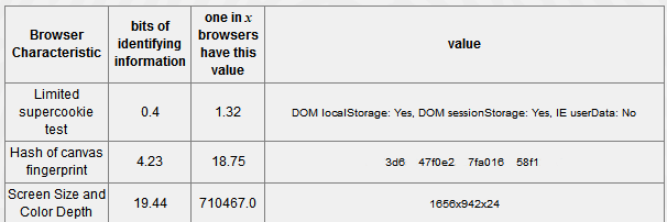

2. Fall
FF config Einstellung von privacy.resistFingerprinting;false auf true gesetzt, add-on Canvas Defender deaktiviert:
rxjt1nc-png.674824
Wenn also das FF add-on Canvas Defender deaktiviert ist und die FF config Einstellung von resistFingerprinting;false auf true gesetzt ist, kommen die "bits of identifying information" von "Screen Size and Color Depth".
Leider ist mir nicht ganz klar, warum die ungewöhnliche Auflösung im 2. Fall überhaupt entsteht und mit dem TOR Browser zu tun hat (Link oben) und die "bits of identifying information" (19.44) nun von dieser Einstellung kommen. Kann da jemand helfen?

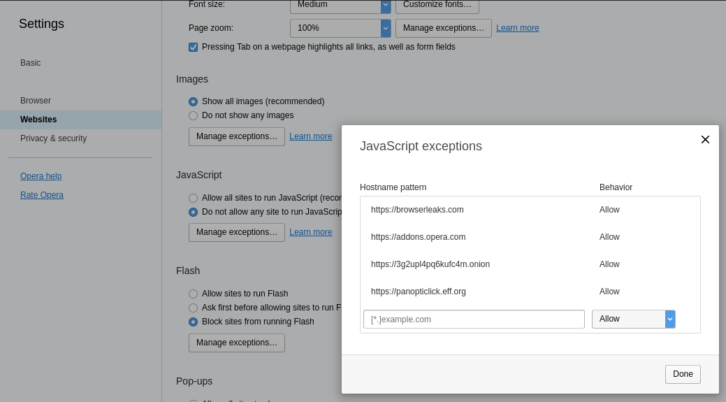

PanOpticLick Test mit Opera-Browser ohne Erweiterungen (Deaktiviert).
In den Browsereinstellungen habe ich PanOpticLick zugelassen für: Java, Coockies und Flash.
Der Opera-Broweser wird mit diesen Parametern gestartet:
--disable-reading-from-canvas --disable-webrtc-encryption
Testergebnis:
panopticlick-png.674820
panopticlick-02-png.674821
Trotz aktivem Java für PanOpticLick, zeigt er kein Java an?

FranzvonAssisi,
aktuell habe ich:
Screen Size and Color Depth 20.44 1422270.0 1694x939x24
1694x939x24(jetzt Vollbild) ändert sich je nach Browsergröße und ist mit 20,44 "bits of identifying information" sozusagen eindeutig unter den anderen Usern.
Die 1920x1080x24 hat mein Monitor und geht mit 3,45 "bits of identifying information" in der Masse unter.
Mir ist gerade in den Sinn gekommen, wenn die FF config Einstellung privacy.resistFingerprinting standardmäßig aktiviert wird (ist noch deaktiviert) und jeder solche Auflösungswerte hat, dann passt es ja auch wieder.
Hätte mir ja auch früher einfallen können. Einer der erster zu sein ist nicht immer das Beste ;) .
