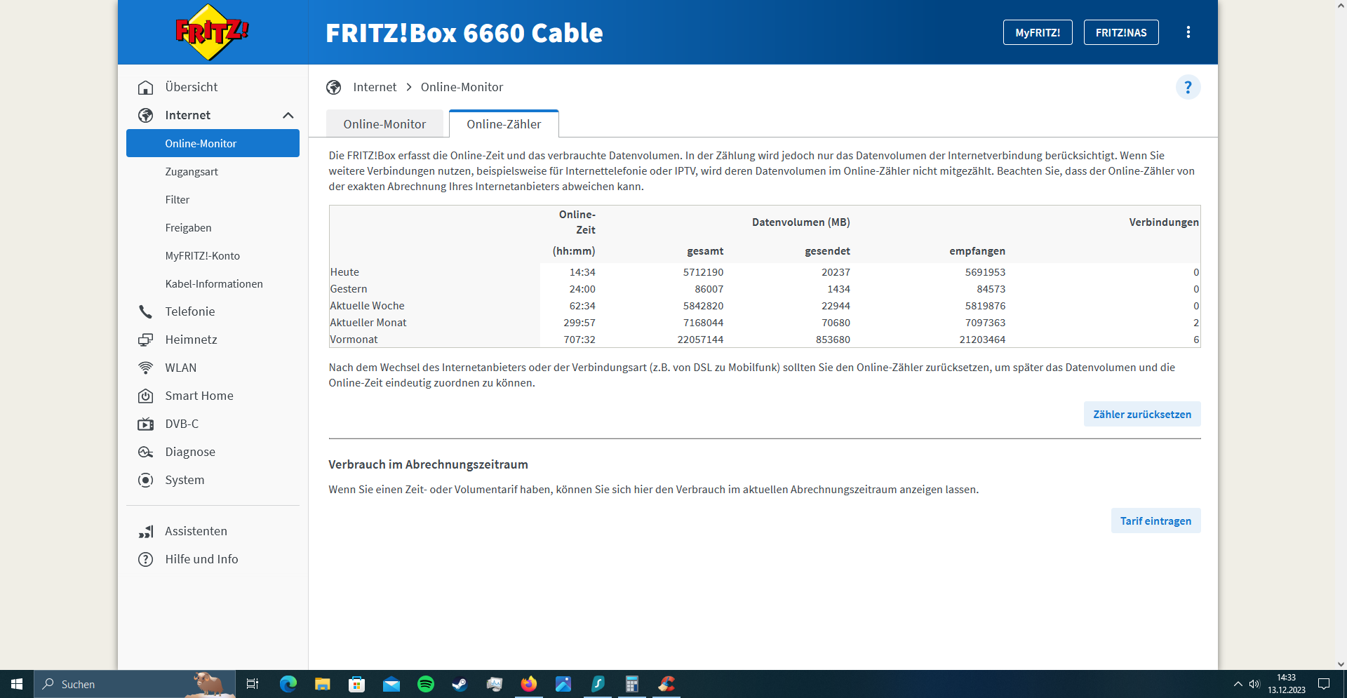

Guten Tag zusammen,
ich habe vor wenigen Tagen mal in der Oberfläche meiner Fritzbox etwas herumgestöbert und bin bei dem Datenverbrauch stehen geblieben.
Alleine heute sollte ich bereits um 10 Uhr etwas über 5 Terabyte an Daten über das Kupfer geschoben haben.
Zu der Hardware:
Ich habe eine Fritzbox 6600 Cable. Im Download erreiche ich Maximal 27 Mb/s und der Upload dümpelt im maximum bei 1 Mb/s herrum. Der Kabelanbieter ist PYUR.
Mit der FB verbunden sind:
  • Mein PC per Lan
  • 2 Smartphones per 5 Ghz Wlan (Wifi 6)
  • 2 SmartTV´s per Lan (max 100 Mbits)
  • ein FireTV Stick über ein Ethernet Adapter (max 100 Mbits)
In der Fritzbox sind auch nur diese Geräte zu sehen.
Da ich das Pech habe, arbeiten gehen zu müssen, verringert sich auch die Zeit, in der ich solch ein Datentraffic verursachen könnte.
Das WLan ist ausgeschaltet, wenn ich nicht zuhause bin.
Ich bin etwas sprachlos und lasse den Screenshot einfach mal wirken.
Gerade der "Vormonat" lässt ja vermuten, dass ich halb Berlin durch meine Internet Leitung versorgen würde.
Habe auch im Internet gesucht ob es ähnliche Fälle gibt/gab, aber niemals in diesen Dimensionen etwas gefunden.
Die Frage ist nun ob das ein Anzeigefehler ist oder es hat sich jemand unbemerkt bei mir im Netz gemütlich gemacht.
Es erscheint mir außerdem etwas schwierig, diese Datenmengen mit einer 200K Leitung zu bewältigen.

Du kannst ja ausrechnen ob 5tb mit einer 200k-Leitung in 10h möglich sind. Ich tippe daher auf einen einfachen Anzeigefehler, wie du es auch schon vermutest.

Würde auch auf einen Bug tippen. Werden die Daten evtl. in Kilobyte und nicht in Megabyte angezeigt?
Könntest ja mal schauen, wie sich die Werte verändern wenn du z.B. eine 1GB große Datei herunterlädst.
Es gibt bei einigen Fritzboxen in Abhängigkeit von der Firmware das Problem, dass der Traffic Counter sich massiv verzählt. Es kann helfen, die Paketbeschleunigung zu deaktivieren. Allerdings kostet das ggf. Geschwindigkeit. Aber testweise könnte man es mal machen.

Die Paketbeschleunigung ist jetzt deaktiviert und bis jetzt stehen da auch nur 15 GB auf der Zähleruhr :)
