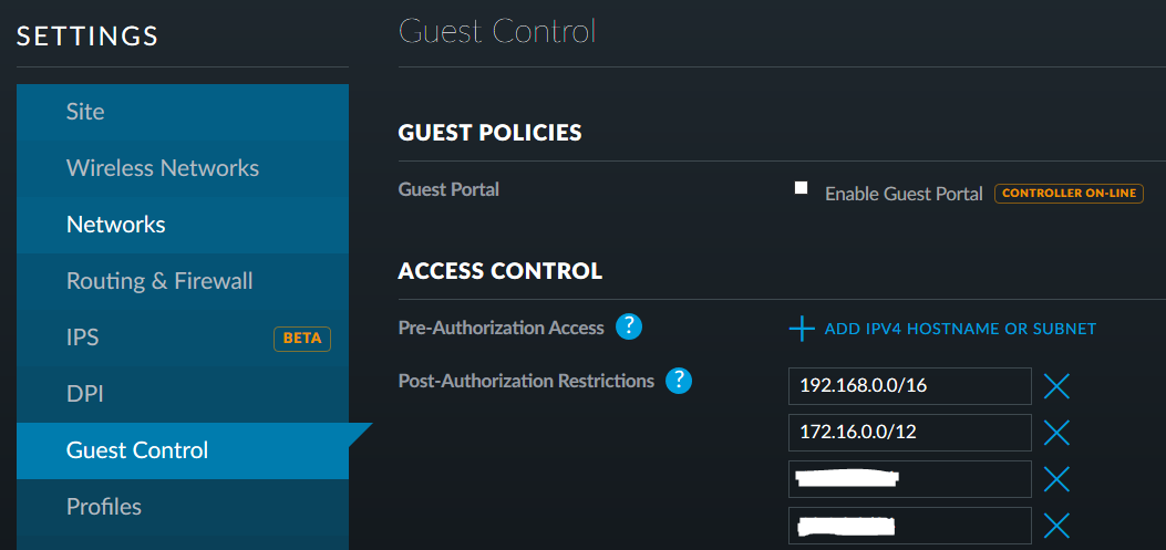

Wenn es sich dabei tatsächlich um ein "Guest Network" nach Ubiquiti Definition handelt, hast du vermutlich einfach das hier noch in der Standardkonfiguration aktiv:
Suboptimal ist dabei leider, dass du die ACL nur als Blacklist und nicht als Whitelist pflegen kannst. Ist dein Drucker also im gleichen Adressbereich wie alles andere, wird's blöd...

Post-Autorization Restrictions: 10.0.0.0/8
Dieser ist natürlich in diesen Netzwerk (10.0.0.XX). Deshalb die Frage ob man durch diese Einschränkung trotzdem z.B. nur das drucken durch routen kann?
Genau das geht eben wie gesagt nicht so einfach.
Wenn es eine Whitelist wäre, könntest du dort nur die IP deines Druckers eintragen und das Thema wäre erledigt. Da es aber eine Blacklist ist, bleibt alles geblockt, was dort (einzeln oder als ganzes Netz) eingetragen ist.
Du kannst also dein gesamtes Netz nur dadurch "absperren" und gleichzeitig den Drucker im Guest WiFi erreichbar machen, indem du alle IPs aus deinem 10.0.0.0/8 dort einträgst (also gut 16 Mio.) und lediglich die IP deines Druckers nicht. Dass das natürlich nicht praktikabel ist, dürfte sofort einleuchten ;) Das sollte nur verdeutlichen, dass die Designentscheidung der Entwickler, hier kein Whitelisting anzubieten, nicht sonderlich gut war...
Ich habe bei mir sowieso einzelne Gerätetypen in eigenen (kleineren) Netzen bzw. VLANs. So bin ich in der Lage, z.B. 10.1.1.0/24 und 10.1.2.0/24 dort einzutragen und zu sperren, aber die 10.1.3.0/24 (in dem mein fiktiver Drucker stehen könnte) außen vor zu lassen und somit auch für Guest WiFi erreichbar zu machen.

Ich denke nicht - die Funktion ist für das Szenario einfach nur nicht sauber implementiert.
Kurz gesagt:
  • Alles was in der Liste steht, wird geblockt fürs Guest WiFi.
  • Alles was nicht in der Liste steht, ist für Clients im Guest WiFi erreichbar.
  • Ist eine IP oder ein Netz in der ACL definiert, kannst du nicht "daran vorbei routen" - der Bereich ist und bleibt blockiert fürs Guest WiFi.
  • WIllst du eine einzelne IP eines Netzbereichs "freischalten" fürs Guest WIFi, musst du alle anderen IPs dieses Netzbereichs eintragen ...
  • ... oder das Guest WiFi komplett öffnen (also überhaupt nichts in der ACL eintragen).
Alternativ gibst du deinem Drucker eine (statische) IP Adresse in einem anderen Bereich, den du nicht in der ACL einträgst.
