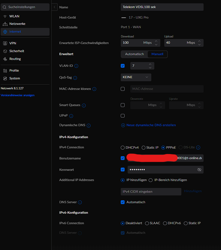

Ich habe zwar in unseren Netzen keinen Express aber das sollte analog zu dem ja gleich sein. Hier sieht es so aus (siehe Bild). Aufbau ist im Grunde der gleiche: Vigor 165 -> UXG Pro. VLAN ID setzt der Vigor nicht, das mache ich nur in der UXG.
