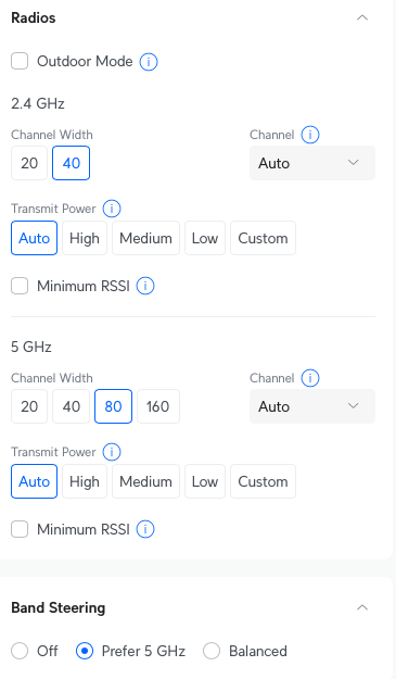

Und hier ist der Knackpunkt. Welche "Einstellungen" muss ich haben, damit die Sendeleistung gut ist und ich das beste raushole?
Gern kann ich zu den Einstellungen heute Abend Screenshots machen. Jeden AP einzeln einstellen oder über das Wlan Menü gesammelt.

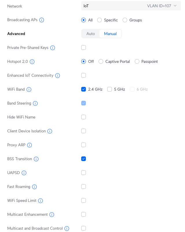

Ich habe 4 SSIDs und unter anderem eine für IoT Geräte. Das IoT Netz ist ein 2,4 GHz only, weil da in der Regel nur ein paar Bits und Bytes drüber gehen. Wenn ich die APs mal update, dann roamen da auch die Alexas/Shellys in die die nächste Etage, so what? Solange alles eine funktionierende Verbindung hat? Für die paar Bytes ist das egal - wenn die Verbindung zu schlecht wird, dann sucht sich das Gerät schon den besten AP.
Im Prinzip sind alle 3 APs so eingestellt.
Die Einschränkung für die IoT Geräte auf 2,4 GHz kommt von der SSID Einstellung.
Evtl kannst du im IoT Netz noch BSS deaktivieren.

Generell würde ich für die IoT Geräte eine, oder mehrere 2,4GHz SSIDs erstellen und dann damit verbinden. Wenn Du nicht möchtest dass die Geräte von einem AP auf den anderen wechseln können, dann halt eben ein getrenntes IoT Netz pro AP (Stockwerk). Dann kann sich der Client auf keinen anderen AP mehr verbinden da er das Passwort nicht kennt.

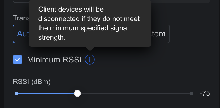

Alternativ kannst Du auch mal versuchen mit minimum RSSI zu spielen. Lässt sich für jeden AP und jedes Frequenzband getrennt einstellen.
https://help.ui.com/hc/en-us/articles/221321728-Understanding-and-Implementing-Minimum-RSSI

Das klingt für mich danach, als solltest du die Leistung der APs drosseln. APs mit maximaler Leistung zu fahren ergibt selten Sinn, man will genau so viel Sendeleistung, wie gerade ausreichend ist, damit sich APs nach möglichkeit eben nicht überlappen. Drossel mal deine APs auf z.B. 50% und teste dann und erhöhe ggf. langsam, falls du dann tote Ecken bekommst.
Guter Ansatz. Max. ist grad bei 2,4 GHz nicht immer zielführend, da die Clients oft nicht genug Power haben um über lange Strecken zu Antworten (trotz tollem Empfang vom AP, es muss halt auch wieder was zurück...).

Danke für die Erklärung. Habe es mal auf 20 umgestellt auf meinen 5 APs.

Wie drossel ich die Stärke?
Welcher Wert bei RSSI?

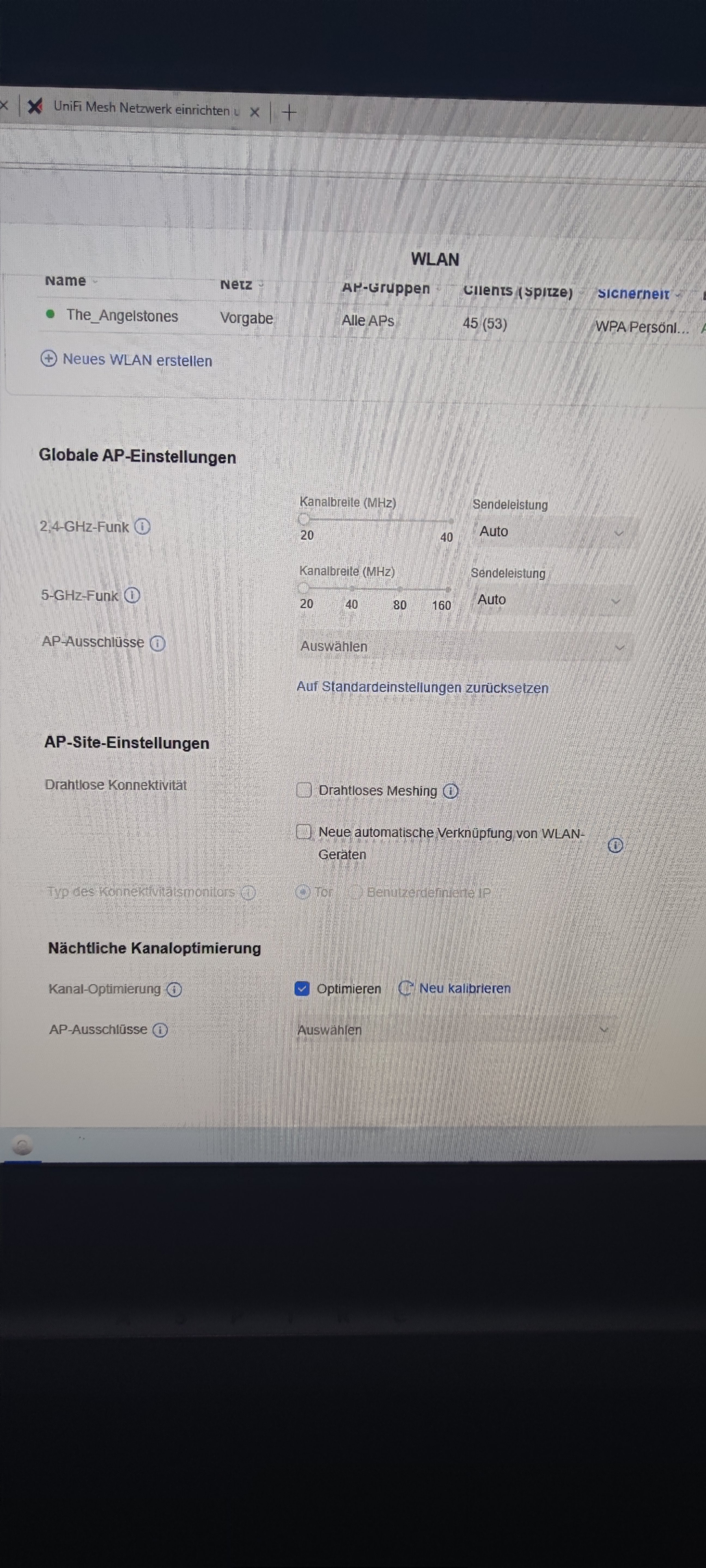

5 GHZ Wlan auch auf 20 mhz?

Wie drossel ich die Stärke? Welcher Wert bei RSSI?
Network → Radios → (Reiter) Radios → nach „WiFi Band“ sortieren und die Access-Points auf 2,4 GHz anwählen. Dort hast Du dann die „Transmit Power“ und „Minimum RSSI“. Zu den Werten, hatte ich hier etwas geschrieben …
Hier mal ein ganz frisches Video zum Thema Kanalbreite:
Der erste Teil ist nicht AVM-spezifisch sondern allgemeingültig, und ich muss sagen ich hab echt viel gelernt was mir bisher so nicht klar war. Ich hab meine UniFi-APs jetzt aufgrund dessen auch mal angepasst.

Meine WLAN Empfehlung:
Band Steering wieder ausschalten, ist mittlerweile mehr kontraproduktiv.
2.4 Ghz Sendeleistung auf Low. Kanäle 1, 5, 9, 13 bei Bandbreite 20 MHz verwenden.
5 Ghz Sendeleistung auf Medium, Kanäle kannst auf Auto lassen. Bandbreite 80 Mhz oder 160 Mhz.
Minimum RSSI nicht verwenden, stattdessen Minimum Datarate Control einschalten, 2.4 Ghz auf 11 MBit/s setzen, 5 Ghz auf 12 MBit/s. Security Protocol WPA2/WPA3 zwecks Kompatiblilität.
Fast Roaming aus, Multicast Enhancement ein.
Läuft in meiner Bude auf zwei Stockwerken u.a. mit 8 Shellys gut.
