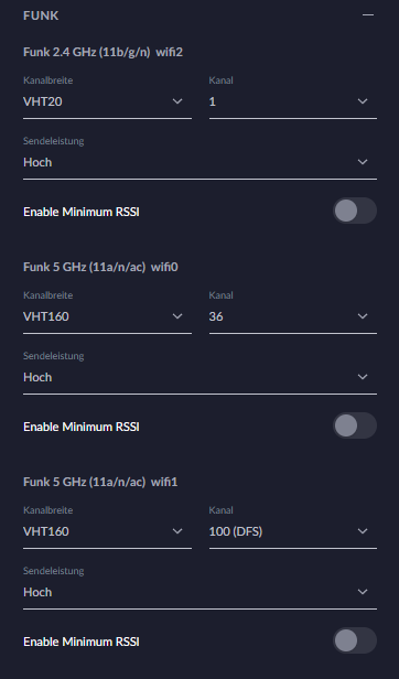

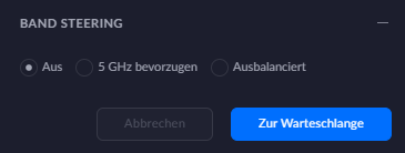

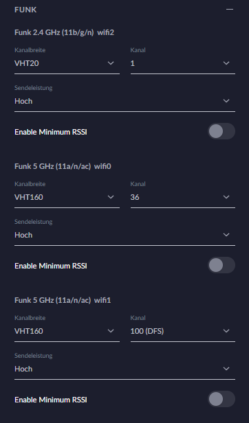

Andere Möglichkeit wäre eben die Option welche der TE nutzt (siehe Screenshots). Man kann das Balancing anschalten muss aber dann herumprobieren welche RSSI Minimum Werte geeignet sind damit der AP die Verbindung unter Signalstärke X kappt. Wichtig ist natürlich, dass die Roaming Option aktiv ist, sonst brauchen die Clients eventuell zu lang um sich in den anderen AP bzw. Radio einzuloggen.

So ich habe jetzt Band Steering deaktiviert und dazu Fast Roaming 802.11r aktiviert. Es funktionier jetzt deutlich besser und die Smartphones mit denen ich testen konnte wechselten besser zwischen den Bändern und APs. Es gibt zwar noch immer Situationen bei denen kein Wechsel stattfindet obwohl der Empfang schlecht ist aber das kommt nicht mehr so häufig vor. Ein Ort im Gebäude wo es das noch passiert ist natürlich da wo der Inhaber sich oft aufhält und am viel am Handy ist. Alles in allem aber funktionier es jetzt gut. Bei Zeit werde ich dann noch die RSSI Funktion testen.

Mit der Minimum RSSI klappt’s definitiv, dann wird das Gerät hart getrennt. Alternative: Sendeleistung heruntersetzen.
