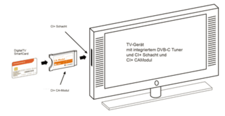

die Karte identifiziert dich nicht, die funktioniert ja offline! das einzige was die Karte macht ist den DVB-Stream zu entschlüsseln. Am Konfortabelsten und billigsten dürfte wohl das CI+Modul sein, außer du hast schon einen Receiver von UMKBW kostenlos bekommen, dann kannst du den ja nutzen.
edit: Bild im Anhang beachten :D telecolumbus-ci-plus-modul-fuer-fernseher.png
