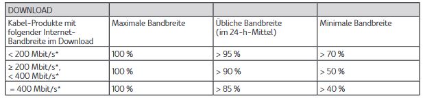

Also ich habe jetzt in den AGB nichts gefunden. Was ich gefunden habe, ist eine festgelegte minimal Bandbreite.
