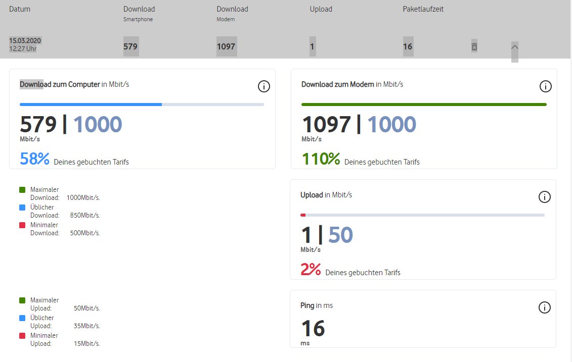

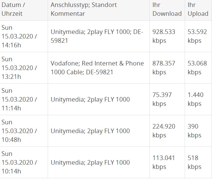

Das sah bei mir ungefähr so aus:
2020-03-15 13.46.47 speedtest.unitymedia.de .jpg 2020-03-15 14.18.52 www.wieistmeineip.de .jpg

Es war aber wirklich so. Nach dem Reset läufts wie gehabt. Siehst ja auch an den beiden Printscreens.
