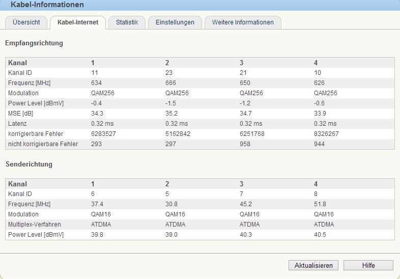

Hallo, ich habe einen Internet Zugang mit 100MBit/s von UnityMedia, also übers Kabelnetz. Ich merke keine Probleme mit der Leitung, Ping ist stabil und schnell und Downloadrate ebenfalls.

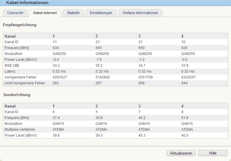

In der Fritzbix 6360 werden aber Fehler protokolliert. Siehe auch den Screenshot dazu.
Aussderm bricht die Synchronisation der Leitung etwa alle 10 Tage zusammen, nach 5 Minuten steht dann eine neue Leitung und es kann wieder benutzt werden. Mein Nachbar, ebenfalls Kabelinternet, vermutlich also auch an der gleichen Kopfstation angeschlossen, hat die Verbindungsabbrüche nicht.
Mir ist jetzt aufgefallen, daß der Wert MSE[db] wohl was mit den Fehlern zu tun hat. Der Techniker der das eingerichtet hat sagte das soll nicht unter 36 liegen. Lag es damals auch nicht, die Werte sind aber wie im Screenshot zu sehen nach unten gegangen. Auf dem Kanal mit dem niedrigsten Wert sind auch die meisten Fehler zu sehen.
Weil die Leitung damals sogar zu stark war, hat der Techniker zwischen Kabeldose und Fritzbox einen 6Ohm Widerstand geklemmt. Damit passten die Werte dann. Jetzt scheint es mir allerdings zu niedrig zu sein.
Wenn ich den 6Ohm Widerstand rausnehme, dann vermute ich ist das Signal zu stark oder was auch immer. Probiert habe ich das nicht.
Was kann ich tun? Vielleicht einen 3 Ohm Widerstand kaufen, damit das Signal wieder im Toleranzbereich liegt? Ich will den 6er nicht stumpf entfernen, da wir im Haus noch andere Parteien an dem Strang hängen und ich will nicht deren Signal stören. Wär also schön wenn jemand vom Fach da kurz was zu sagen kann. Wie gesagt, beim Surfen gibts keine Probleme, höchstens das Abbrechen der Synchro ist nervig, wenn man grad am zocken ist oder so.

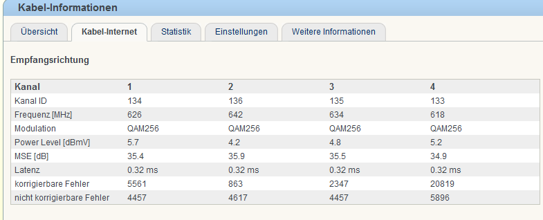

Darüber machst du dir sorgen?
Dann schau mal das an:
Das zeigt meine FritzBox von KabelBW an.
Alles unter 34db MSE ist nicht weiter schlimm.
Ich glaube der 3Ohm Widerstand verändert nur das PowerLevel.
Ausprobieren kannst du es aber trotzdem, ist ja nur für einige Minuten.
