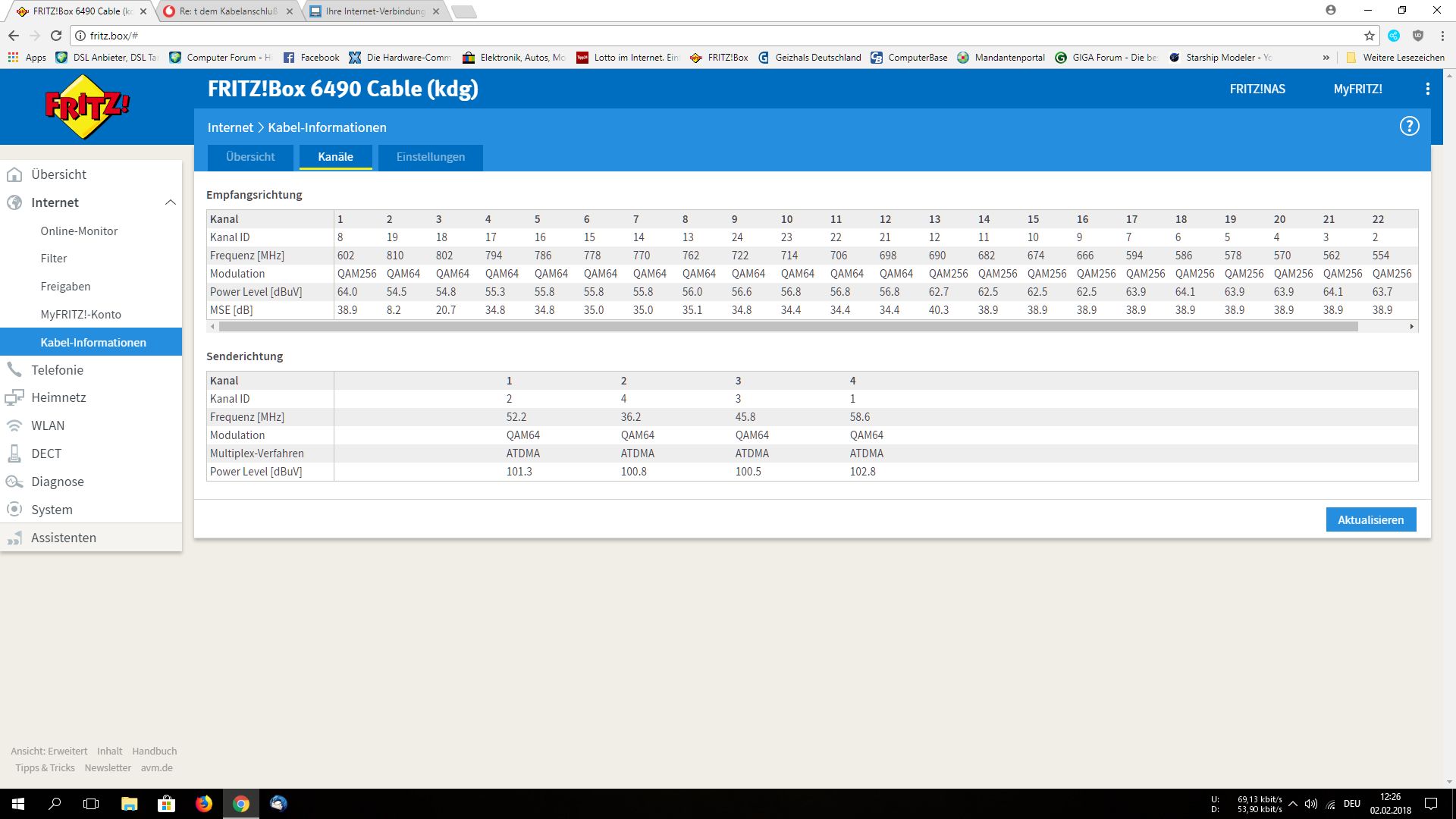

Hier die geforderten Bilder:

Ich habe deinen Post gelesen, aber ich konnte die 800er Frequenzen nirgendwo sehen. Oben der Screenshot stammt genau aus der Zeit, in der es hakt. Wo müssten die 8xx Mhz denn zu sehen sein? In der "Frequenz"-Zeile?
Ich kann dich beruhigen, wenn der Screenshot aus der Zeit stammt, in der es hakt, dann tritt eine LTE-Einstrahlung nicht auf, und wir können das schon mal abhaken. Aber ich zeige dir mal, wie sowas aussieht, wenn LTE einstrahlt:

Was mir aber auffällt auf deinen screens sind die Unmenge an unkorrigierbaren Fehlern auf dem Frequenzband 586MHz. Auch sind die Powerlevel, sofern die Angaben in der Fritte korrekt sind, unter aller Würde. 4,8dBmV? Ernsthaft? Kein Witz?Seid ihr sicher, dass der Verstärker nicht hops geht? Beachte bitte mal die deutlich höheren PowerLevel-Werte in meinem Screenshot!

In dem konkreten Fall sind die Pegel okay. Bei Unity liegt die Toleranz zwischen -4 und +9dBmv in Empfangsrichtung. Der Störabstand ist okay. Die Störung auf den 2 Kanälen sieht mir eher nach schlechter Schirmung aus. 586 MHz deutet auf DVB-T Einstrahlung hin.
Prüfe die Schirmung deiner Anlage. Und zwar vom Übergabepunkt bis zum Endgerät.

Zu den Pegeln findet man hier Grenzwerttabellen: https://forum.vodafone.de/t5/Intern...x-6490-Power-level-und-MSE-werte/td-p/1406507
Im Fall des TE Beispiel Kanal 1:
Empfangspegel = 4,8dBmV = 64,0dBμV = Regelkonform
MSE = 38,9dB > 33,1dB = Regelkonform
Alles gut, was das Signal an sich betrifft.
@MalcolmR: Hier kannst Du nachschaun, auf welcher Frequenz in deiner Region DVB-T Sender ausgestrahlt werden: https://de.wikipedia.org/wiki/Liste_der_DVB-T-Sender_in_Deutschland
Ich könnte wetten, das bei dir welche auf 530MHz und 586MHz ausgestrahlt werden.

Ich habe tatsächlich diese wichtige Info zu meinem Wohnverhältnis vergessen, tut mir leid! Ich wohne in einem 8-Parteien-Haus als Mieter.
Tatsächlich sind die Frequenzen für 538 MHz und 586 MHz bei mir in der Nähe (ca. 20 km Luftlinie) in Benutzung.

Du kannst selbst nur prüfen ob die Schirmung all deiner verwendeten Leitungen in Ordnung ist und die Stecker sauber angebracht sind. Im Zweifelsfall die Leitungen austauschen.
Die Prüfung der Antennenanlage an sich obliegt je nach Vertrag dem Vermieter oder Unitymedia. Ein Anruf bei denen sollte Klarheit bringen. Kannst ja gerne auf deinen Verdacht Einstrahlung durch DVB-T hinweisen und mit den Screenshots der Fritze belegen.
