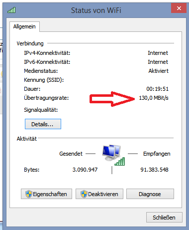

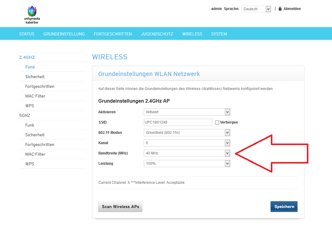

Hallo, ich bin seit neustem bei Unitymedia (100k Leitung) und ich kriege per WLAN leider nur ca. 40k. Jetzt habe ich festgestellt das ich bei 2,4Ghz nur auf der 20Hz Kanalbreite bin und man da nur 130 Mbit/s Übertragungsrate kriegt. Im Internet steht das man für 300 Mbit/s aber die 40Hz Kanalbreite braucht. Wenn man das im Router ändert dann verändert sich die maximale Übertragungsrate aber nicht.
Wenn ich jetzt aber auf 5Ghz gehe und auf 40Hz stelle, dann ändert sie sich auf 300 Mbit/s und meine Geschwindgkeit geht auf 67k hoch. Kann jemand bestätigen das es nur im 5Ghz Modus geht? Und wenn ja, warum gibt es dann die Auswahl bei 2,4Ghz?
Danke ;)

es geht nicht um 100k zu erreichen, die frage ist: habt ihr im Wlan stick auch alle nur eine maximale übertragungsrate von 130 Mbit/s?
Dann synct dein WLAN Adapter einfach nicht höher im 2,4 Ghz Band. Aktualisiere mal die Treiber, falls möglich. Je nach Chipsatz ist in der Netzwerkumgebung auch ganz anderes Verhalten gegeben. Manche Chipsätze zeigen durchgängig 300 Mbit an, schaffen aber nur ein Bruchteil, manche pendeln zwischen 100 - 300 und schaffen mehr. Versteif dich nicht auf diese Anzeige, sie sagt NICHTS aus.

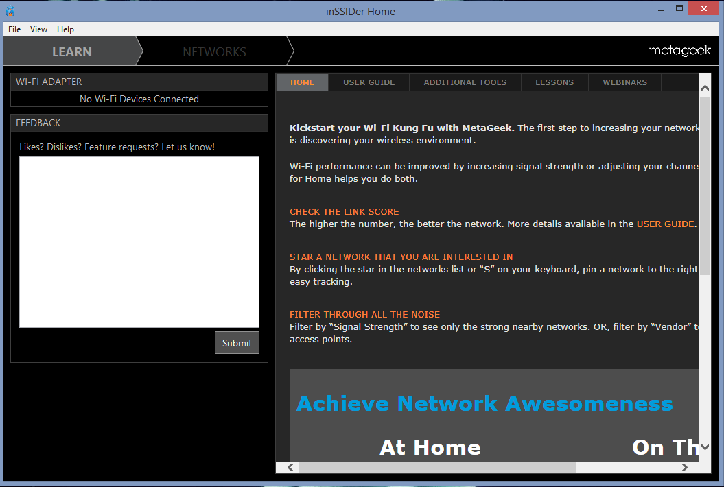

Wenn du wirklich Zeit in diese Sache investieren willst, dann nimm eine Free Version von SSIDER und überprüfe über wie viele Kanäle gesendet wird.

hab mal eine version von chip.de installiert, da kann man irgendwie gar nix machen

Da "Networks" ausgegraut ist hast du wohl einen WLAN Adapter der nicht unterstützt wird...

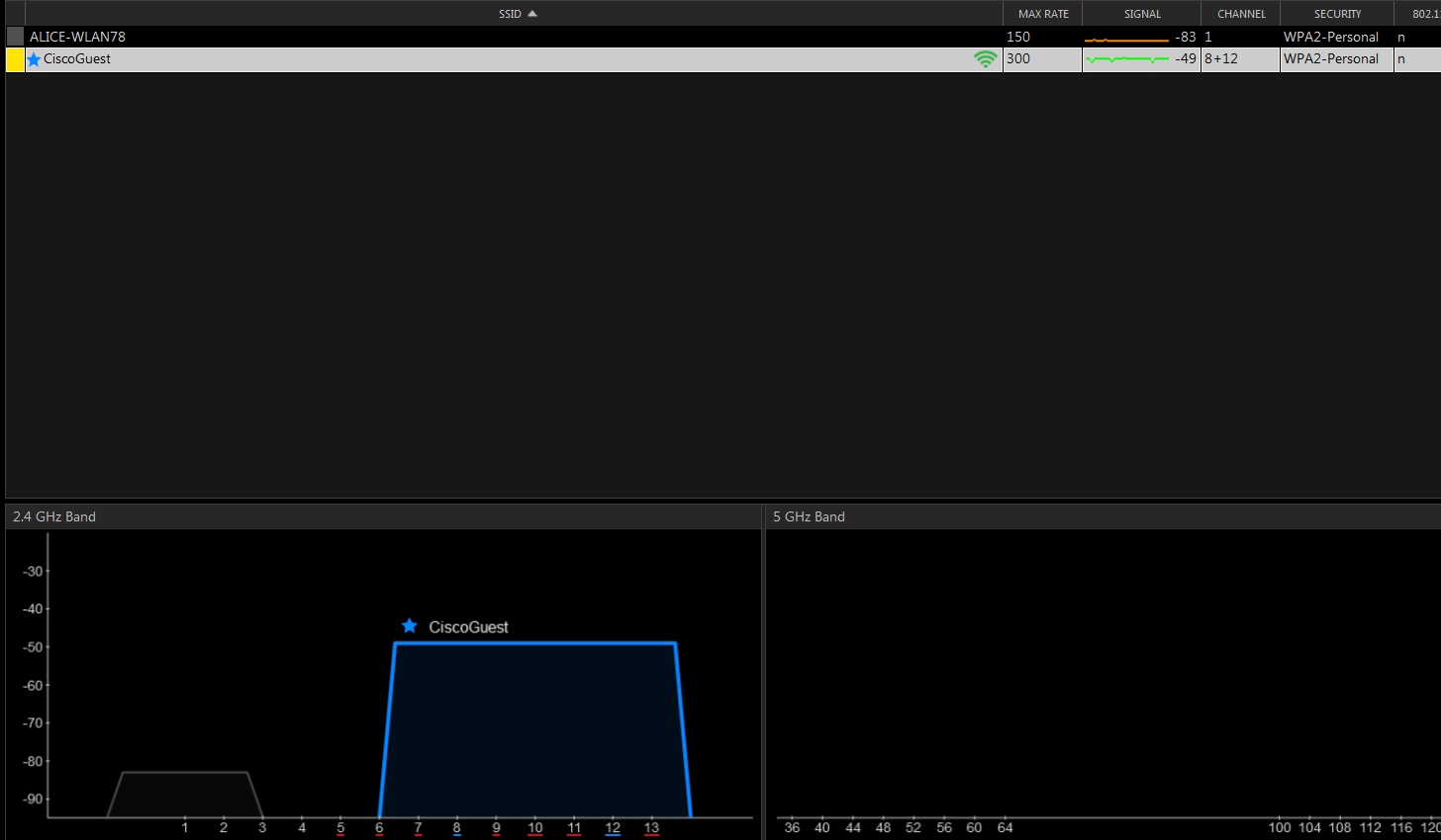

Das inSSIDer bei dir nicht funktioniert ist echt schade. Du siehst an meinem Screenshot genau den Unterschied der auch bei dir relevant ist.
Das Alice Netzwerk hat zwar Standard N allerdings nur 20 Mhz, also zu wenig Kanäle belegt und damit eine MAX Rate von 150.
