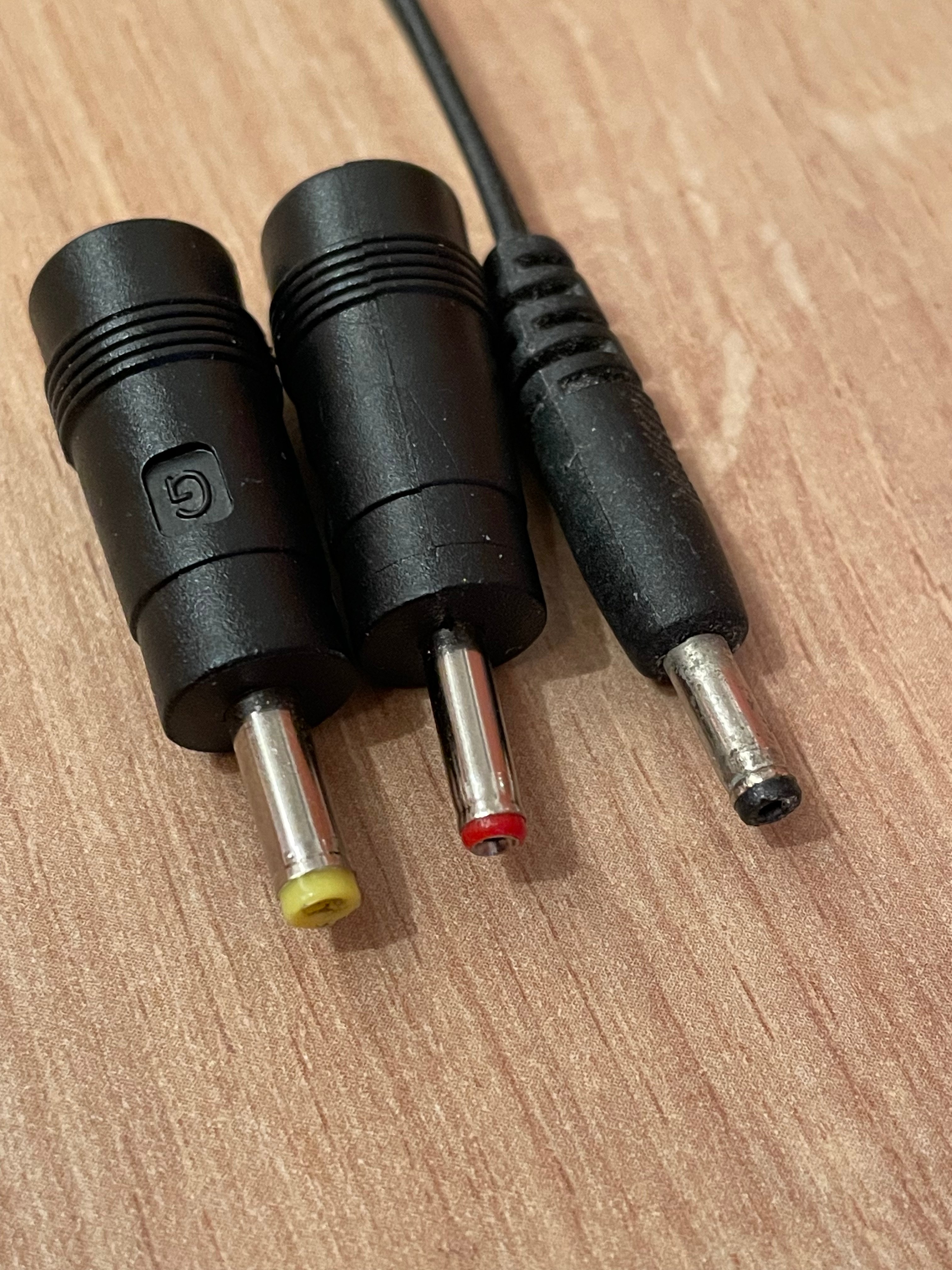

Ich habe dieses Netzteil jetzt gekauft.
Grund sind die 3 Ampere die es kann und das Kabel geht nach unten weg.
Aber die Steckerauswahl ist zu gering.
Wollte einen Akku laden, da passt kein Stecker der dabei ist.
Den schwarzen Stecker auf dem Bild bräuchte ich.
Aber die beiden, die am ehsten passen funktionieren nicht.
Kann man da nach den Farben gehen?
Ich würde mir jetzt noch dieses Set dazu kaufen.
https://www.amazon.de/gp/product/B0BYYLR33Z?smid=A2WSSX5YFMIMA4&psc=1
Hat den Vorteil, dass ich damit dann wohl wirklich alles abdecke und die Stecker auf einer Schiene aufgesteckt sind. Beim aktuellen Netzeil liegen die nur lose mit dabei.
Passt das Adapterset für mein Netzteil und macht das Sinn?
Ist da der richtige Stecker für mich dann dabei?
Ich kann nur außen mit der Schiebleere messen. Innendurchmesser geht nicht.
Aber wenn man nach den Farben geht, dann wäre wohl ein schwarzer Stecker in der gleichen größe dabei.

Dein Netzteil hat einen 5,5 x 2,5 mm Anschluss.
Das Adapterset hat 5,5 x 2,1 mm Buchse, wird also nicht funktionieren.
Laut verschiedener Seiten hat das Modell Mean Well GST36E12-P1J einen 5,5x2,1mm Stecker, passt somit also zu den von dir in Post #12 verlinktem Adapterset.
Ja, dann würde ich das nehmen.
