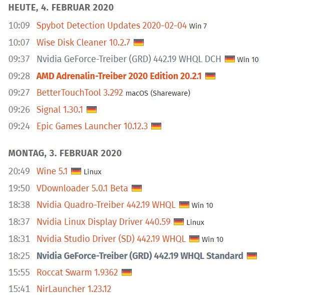

Sorry dass ich das nochmals hervor hole, aber ich steige da langsam nicht mehr durch:
CB bietet am 3.2. den Standard, und am 4.2. den DCH zum Download an (442.19). Gibt es die jetzt doch wieder separat? Der Dateiname beim Standard ist 442.19-desktop-win8-win7-64bit-international-whql.exe

Noch gibt es beide.
Die Treibersuche von NVIDIA gibt dir aber nur noch den DCH.
Nur über das Beta/Archiv kannst du den anderen Standard noch finden glaube ich.

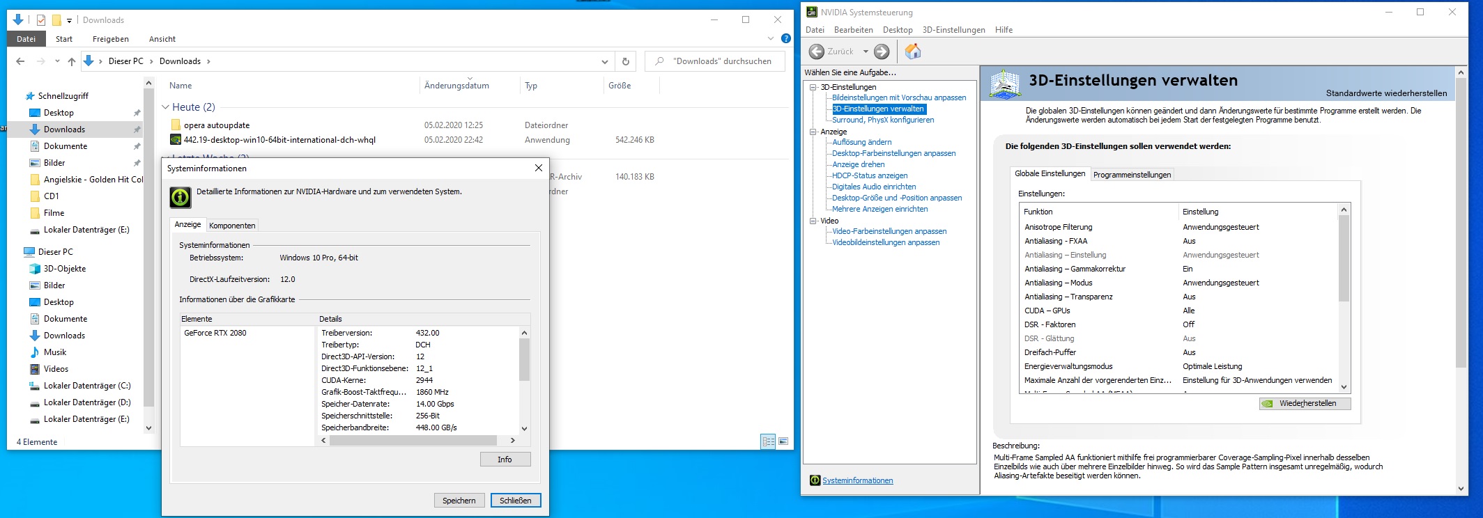

Mal ne blöde Frage, man muss ja jetzt das Control Panel immer über den Microsoft Store laden, klappt auch soweit.
Ich hab jetzt nur das Problem das ich den aktuellen Treiber 442.19 installiert habe und dann das Nvidia Control Panel runtergeladen habe im Store, wie beim vorigen Treiber auch.
Nur bei dem aktuellen Treiber wenn ich das Control Panel öffne und auf Systeminformationen unten links klicke steht da Treiberversion 432.00, was ich nicht verstehe. Das war bei dem vorigen Treiber nicht so, da hat die Nummer übereingestimmt mit dem installierten Treiber.
Hab jetzt auch alles nochmal installiert und immer noch das gleiche, das verstehe wer will, hat das noch jemand?
edit. Dieses Sharpening was mit dem vorigen Treiber neu hinzukam ist jetzt auch nicht mehr da, verstehe das wer will. Jahrelang null Probleme mit Treibern und jetzt wo man das Control Panel separat beziehen muss wirds Mist.

Mit dem DCH Treiber sieht das so aus bei mir:
Links der Download Ordner mit der Version die ich installiert habe und dann steht eine ganz andere Version im Control Panel vom MS Store, ich verteh das nicht, weil bei dem verherigen Treiber hab ich es genauso gemacht und alles war gut, komisch.

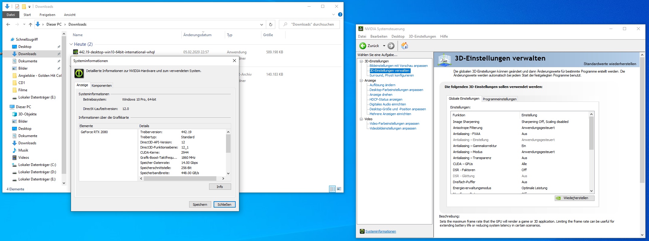

So, jetzt mal den Standard Treiber versucht anstatt den DCH und siehe da, alles wieder in Ordnung:
Keine Ahnung was da mit dem DCH Treiber los ist oder ob die Control Panel Version im Store einen Fehler hat, aber mit dem Standard Treiber ist alles wieder in Ordnung und auch die Sharpening Funktion im Panel ist wieder da. Netter Nebeneffekt ist das auch die Ruckler und FPS Drops beim Respawn in BF5 wieder weg sind die mit dem fehlerhaften DCH Treiber 442.9 plötzlich da waren.
Danke nochmal für eure Denkanstösse und die Hilfe.
