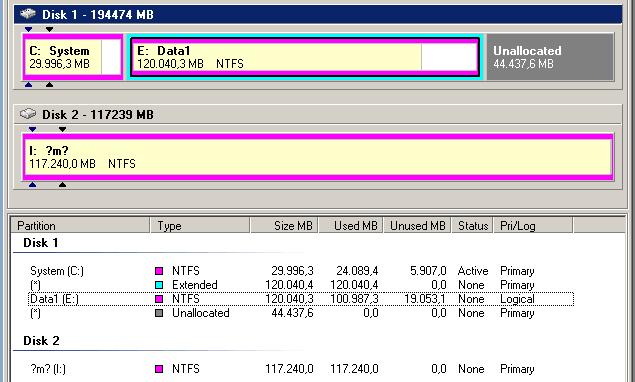

Nichts desto trotz: Die Probleme sind noch die gleichen wie vorher. Aber wie kann es sein das die 120er Platte jetzt über 120GB hat?!?!

Du rennst dich da in was fest, glaub mir! E:\ ist definitiv nicht auf der 120er! Wenn es so wäre, hätten Relict, meine Wenigkeit, die Datenträgerverwaltung und Partition Magic Unrecht, und das ist ja schon statistisch unwahrscheinlich!:D
Klemm die Platte ab und du wirst es mit eigenen Augen sehen!
Außerdem, wie sollte eine 120 GB Platte plötzlich mehr als 120 GB haben (Den Verschnitt außen vorgelassen)?

Wow ihr seid echt super!
Ihr hattet recht. Die Partitionen stimmen :) Habe die 120er abgeklemmt und- siehe da: Keine Probleme, der PC läuft schnell und einwandfrei, kann als auf der 200er auf alle Daten zugreifen und den rest des "unallocated" Teils zu der Partition "Data1" (E:\) hinzufügen.
