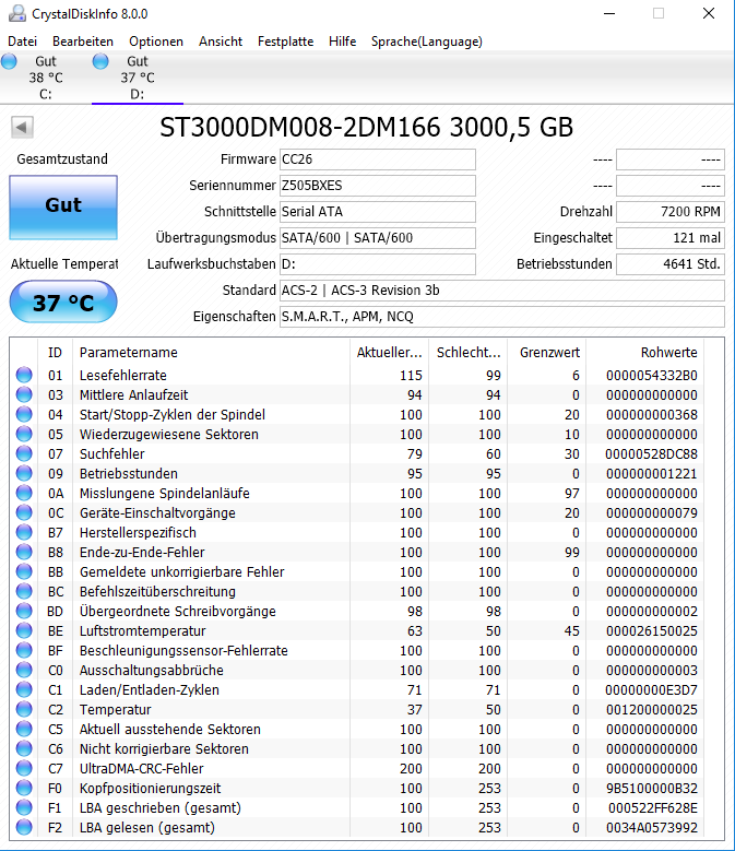

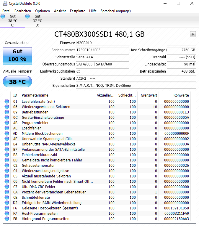

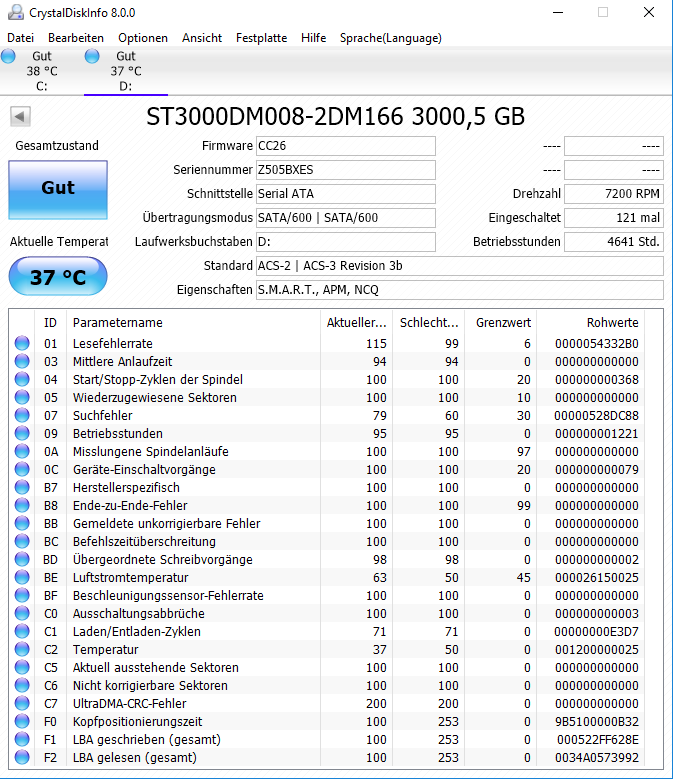

Jetzt noch meine Specs und Screenshots von CrystalDiskInfo:
AMD Ryzen 2600
MSI B40M Pro-VDH
16GB Crucial ballistix Sports
Sapphire RX 580 Nitro 8GB
CoolerMaster B500 r2
480GB Crucial BX300
3TB Seagate Barracuda
Bitfenix Nova

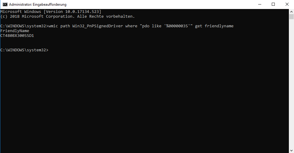

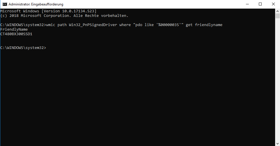

Mach mal in einer administrativen CMD
wmic path Win32_PnPSignedDriver where "pdo like '%00000035'" get friendlyname
und poste das Ergebinis bitte hier.
Meine Vermutung.
Das Geraet (Datentraeger 0) was am RAIDPort0 haengt und auf PDO\00000035ist hoert hat einen Knacks, das Kabel hat einen Knacks oder der Port hat einen Knacks.
Ist die SSD Datentraeger 0 oder die HDD?
BFF
Also Datenträger 0 dürfte die SSD sein is bei Windows auch datenträger C
