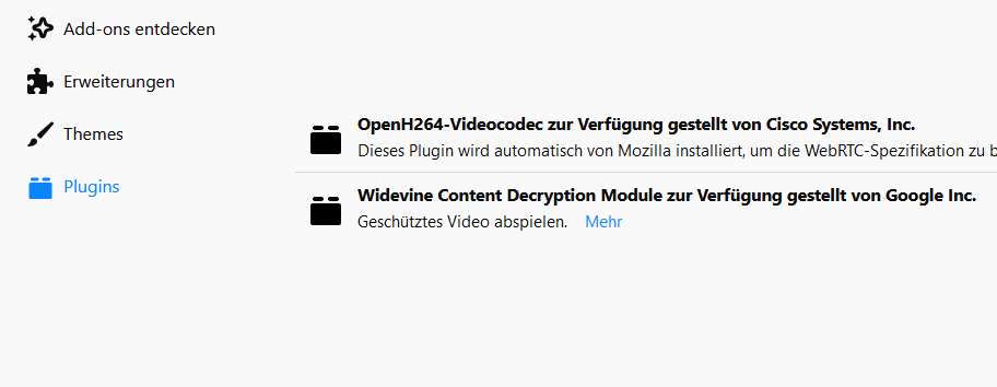

Browser ist Mozilla Firefox. Das kuriose: Es ist weder ein Addon, noch ein Plug-In oder einer Software in Windows installiert. Ich weiß nicht wo das verdammte Ding herkommt!! Ist auch nicht davon abhängig auf welcher Seite ich mich gerade aufhalte.

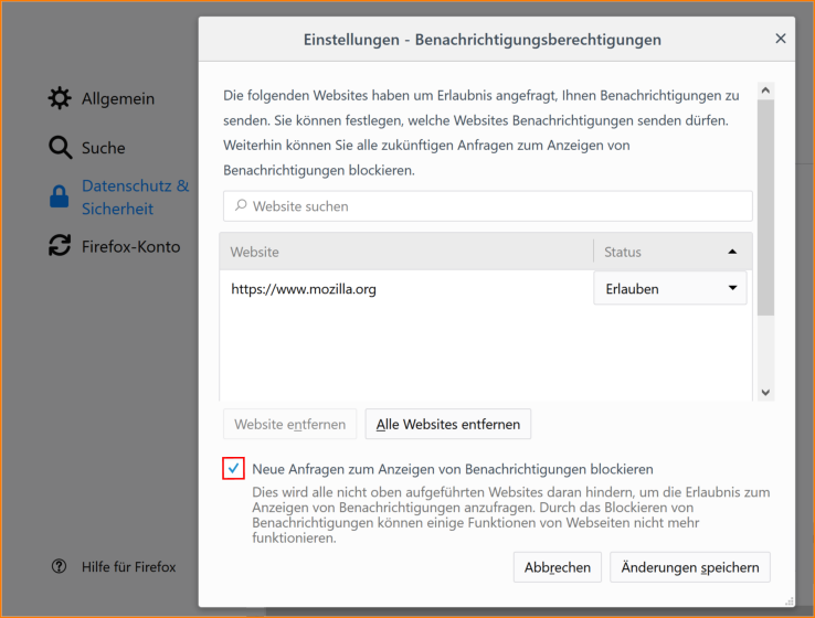

Guck unter Extras/Einstellungen/Datenschutz & Sicherheit.
Beim Unterpunkt "Berechtigungen" rechts neben "Benachrichtigungen" auf "Einstellungen..." klicken.
Dort hat sich sicher was eingetragen...

Das hab ich bereits überprüft. Leider hab ich da erst reingeschaut, nachdem ich das Profil rasiert habe und da war nichts (mehr) drin.

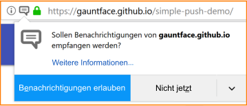

das ist kein popup oder pup (unerwünschtes Programm). das ist eine push notification.
wäre mir neu, wenn dagegen ein blocker oder ein virenscanner hilft ^^
da kommt eine kurze Meldung auf dem Screen: "wollen sie...." und wenn man da drückt wird's eingetragen.
die kommt z.b. per werbescript - und es gibt mittlerweile auch scripts, die nicht durch blocker abgefangen werden.
Das ist eine Benachrichtigung: support.mozilla.org: Benachrichtigungen in Firefox
Mithilfe von Benachrichtigungen (auch Push-Benachrichtigungen oder Web Push genannt) können Websites ihre Nutzer informieren, wenn sie eine neue Nachricht erhalten haben oder neue Inhalte verfügbar sind. Während Firefox geöffnet ist, können Websites mit erteilter Berechtigung Nachrichten an den Browser des Nutzers senden und dort anzeigen. Nutzer können auf einfache Art und Weise die Benachrichtigungen ein- oder ausschalten und kontrollieren, wie diese Benachrichtigungen aussehen.
Wie funktioniert das? schrieb:
Websites können einen sogenannten Service Worker (eine Hintergrundwebsite mit eingeschränkter Funktionalität) installieren, welche Push-Dienste abonnieren kann. Dies ermöglicht der Website daraufhin, eine Nachricht über den Mozilla Web Push Service an den Browser zu senden. Dieser kann die Nachricht dann verarbeiten und die Benachrichtigung auf dem Desktop anzeigen.
Dieser muss zugestimmt werden
Überprüfen ob es von der Seite kommt.
