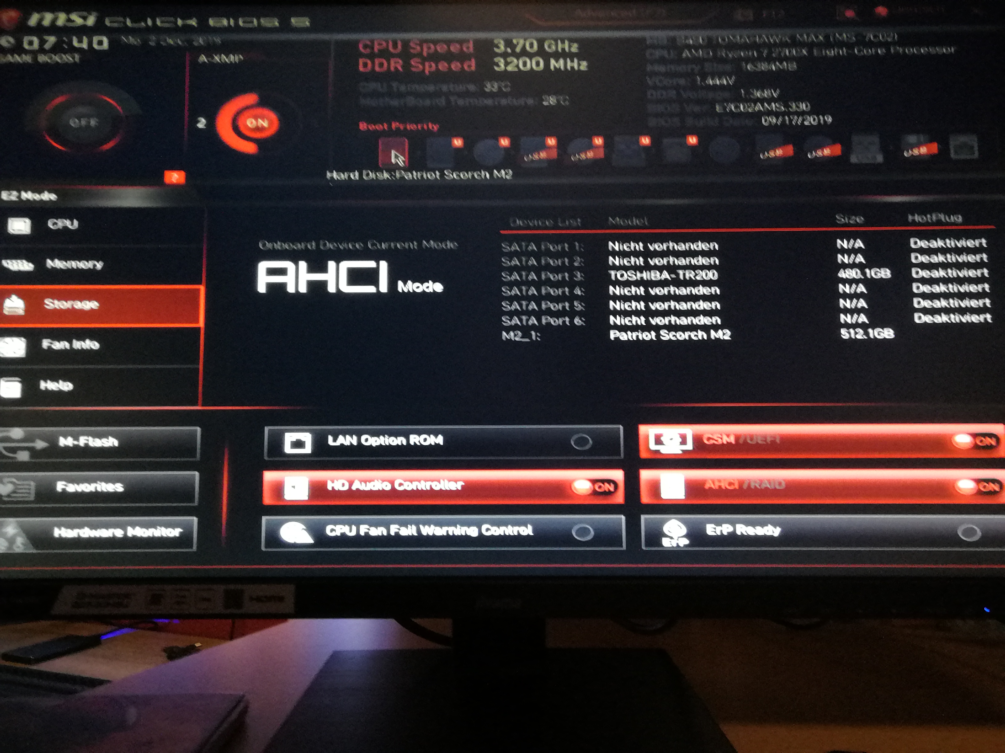

Ich habe auf einem MSI B450 Thomahawk Max eine M2 Patriot Scorch verbaut worauf Ich Win 10 installiert habe.
Alles was ich gelesen habe über Bios Einstellungen ,heißt es das man alles als UEFI laufen lassen soll.
1: Die M2 wird auch angezeigt allerdings nicht als UEFI !
2: wie auf Foto zu sehen steht unten auch etwas CSM/ UEFI wenn ich das auf UEFI stelle dann verschwindet die M2 aus der Boot leiste !
Habe ich jetzt was falsch gemacht ?

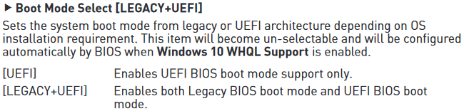

Nein. Es hat mit dem BIOS nur insofern zu tun, dass der UEFI-Modus aktiviert ist:
Handbuch Seite 51
Falls LEGACY+UEFI aktiviert ist, muss das Installationsmedium im UEFI-Mode gebootet werden um Windows im UEFI-Mode zu installieren.
Es bleibt Windows neu im UEFI-Modus zu installieren oder konvertieren:

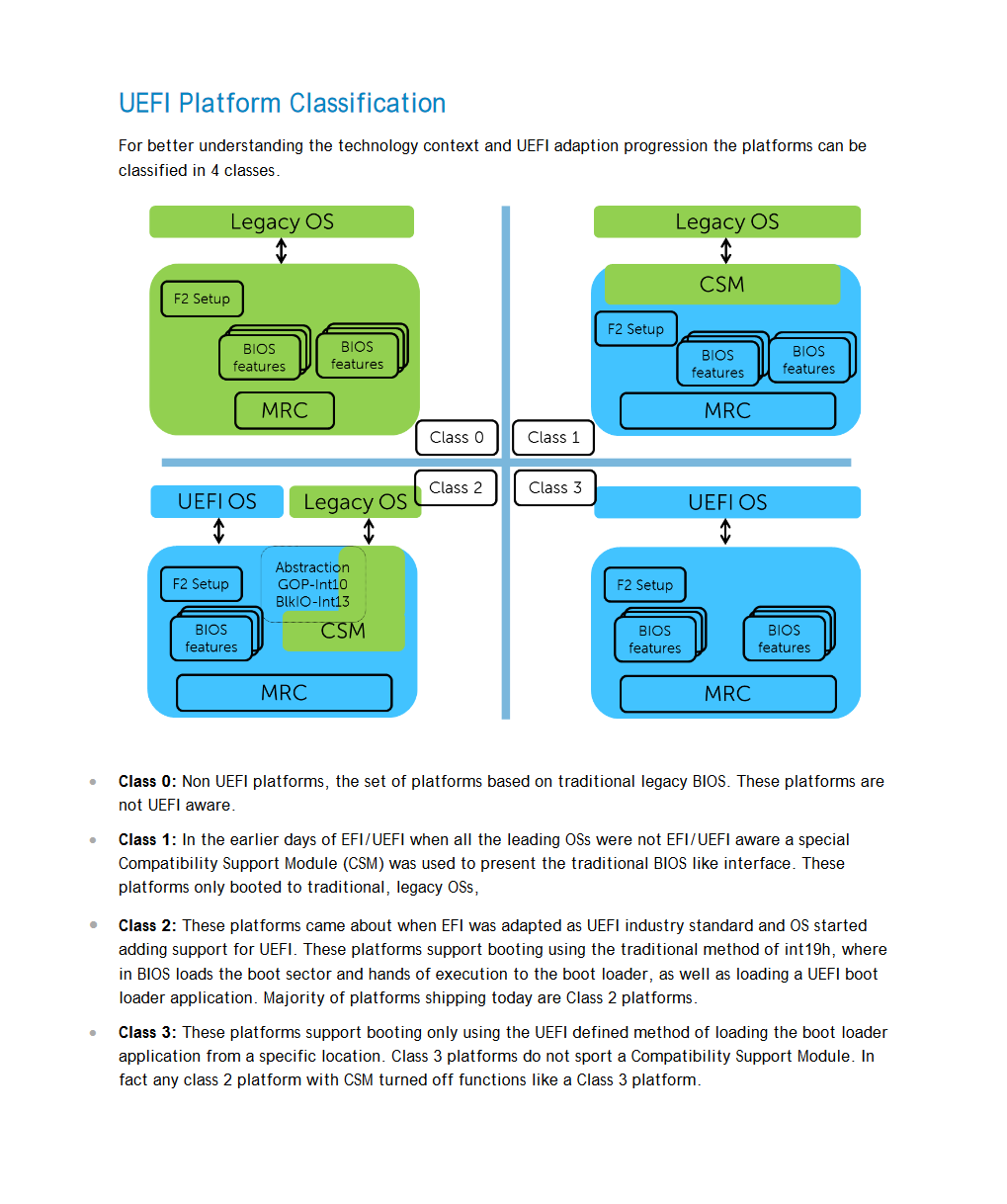

Wie immer das gemeint ist, so stimmt das nicht generell. Es gibt ja eine ganze Geräteklasse, vorwiegend sehr preiswerte Convertibles/Detachables, einige Notebooks, die mit 32Bit UEFI Firmware, sowohl 32Bit als auch 64Bit vorinstalliertes Windows booten. Sind zwar alle Murks, aber es gibt sie eben. Auf PC ist mir der Mist glücklicherweise noch nicht begegnet.
Das Stichwort ist "Compatibility Support Module (CSM)"
EFI Grundlagen | ubuntuusers > Compatibility Support Module
Dieser Modus wurde integriert, da nicht alle Betriebssysteme mit EFI umgehen können. Insbesondere
  • ältere MS-Betriebssysteme sind von dieser Limitierung betroffen
  • die meisten 32-Bit-Betriebssysteme
erfordern einen BIOS-Kompatibiliäts-Modus, der die Emulation eines herkömmlichen BIOS erlaubt. Damit können dann auch mit EFI nicht kompatible Betriebssysteme auf einem solchen Rechner installiert werden.
Siehe auch:
https://uefi.org/sites/default/files/resources/UEFI_on_Dell BizClient_Platforms.pdf
https://uefi.org/sites/default/files/resources/Brian_Richardson_Intel_Final.pdf
Ich kenne die UU-Wiki Serie dazu (als Beteiligter). Ich spreche aber hier von:
https://wiki.ubuntuusers.de/EFI_Pro...-kein-Start-von-USB-moeglich-Error-0xc000000f
Viele Artikel zu UEFI und CSM sind entstanden, bevor diese Geräte auf den Markt gekommen sind. Sie finden deshalb wenig Beachtung in Dokumentationen. Den Windowsnutzer scherts nicht weiter und Linuxnutzer merken schnell, was sie sich für einen Mist gekauft haben.
