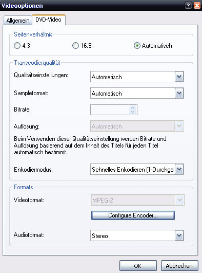

und dann bei NeroVision immer darauf achten, dass die Videooptionen auf Standard stehen.
Siehe Anhang

Es war genau wie auf dem *.jpg eingestellt.
