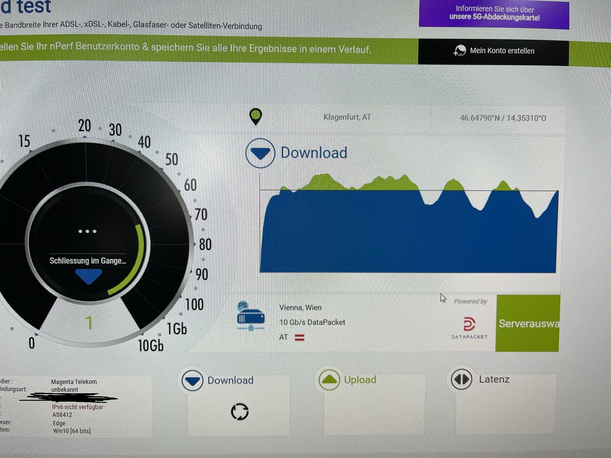

Hallo liebe Experten,
Ich habe mit meinem neuen PC ein echtes Problem. Meine Downloads und Speedtests sind unter WIN 10 sehr langsam. Habe ein MSI z960 Board mit 12700 K und einem neunen WIN 10 pro. Wenn ich im abgesicherten Modus ( mit Netzwerk) starte, dann passt alles vom Internetspeed her. Sobald ich aber Windows normal benutze, dann bricht mein Speed bei den Tests immer ein und auch die Downloads schwanken sehr stark von der Geschwindigkeit. Habe einen 2 Pc dazu gehängt... da passt alles sofort vom Speed, also Provider kann ich ausschließen. Antivirus wurde von mir komplett mal deaktiviert, genauso wie die Firewall (alles Kaspersky) .... keine Veränderung auch verschiedene Browser ohne Erweiterungen! auch neues Kabel und anderer Steckplatz wurde versucht. Treiber alle aktuell natürlich!
Ich vermute wirklich es ist ein Problem von Windows 10. Kennt jemand diesen Effekt ??? Oder weiß was die Ursache sein könnte ? Ich bin mit meinem Latein am Ende.
Falls Fragen sind bitte einfach stellen, mir raucht der Kopf.... Lg und danke

Was erkenne ich denn da? Du erreichst 1 Mbit?

Auf dem Screenshot steht gar nichts. Keine Geschwindigkeit, nur ein Diagramm ohne X-Y Achsen Beschriftung. Wissen nicht mal, welcher Speed da sein soll.
Also bitte was brauchbares screenshotten.
Und eventuell solltest du vielleicht deine IP aus dem Screenshot entfernen.
Nein, der Test ist noch nicht durchgelaufen, das ist wie ein Timer der Runterzählt

Ah okay Danke, das hatte ich nicht kapiert.
Nur was soll mir das Bild denn dann überhaupt sagen?

Oh sorry, wollte eigentlich nur die schwankende Downloadrate zeigen... sollte 300 Mbit haben! erreiche oft nicht einmal die Hälfte. Zb habe ich bei Ooklay bei beiden PCs gleichen Server gestartet. Bei dem alten PC erreiche beim gleichen Server 316 Mbit beim neuen PC startet er und geht oft nicht einmal bis zur Hälfte des Speeds. Habe verschiedene Seiten probiert..... immer das gleiche Problem. Ab und zu komme ich vielleicht auf 220 Mbit.
