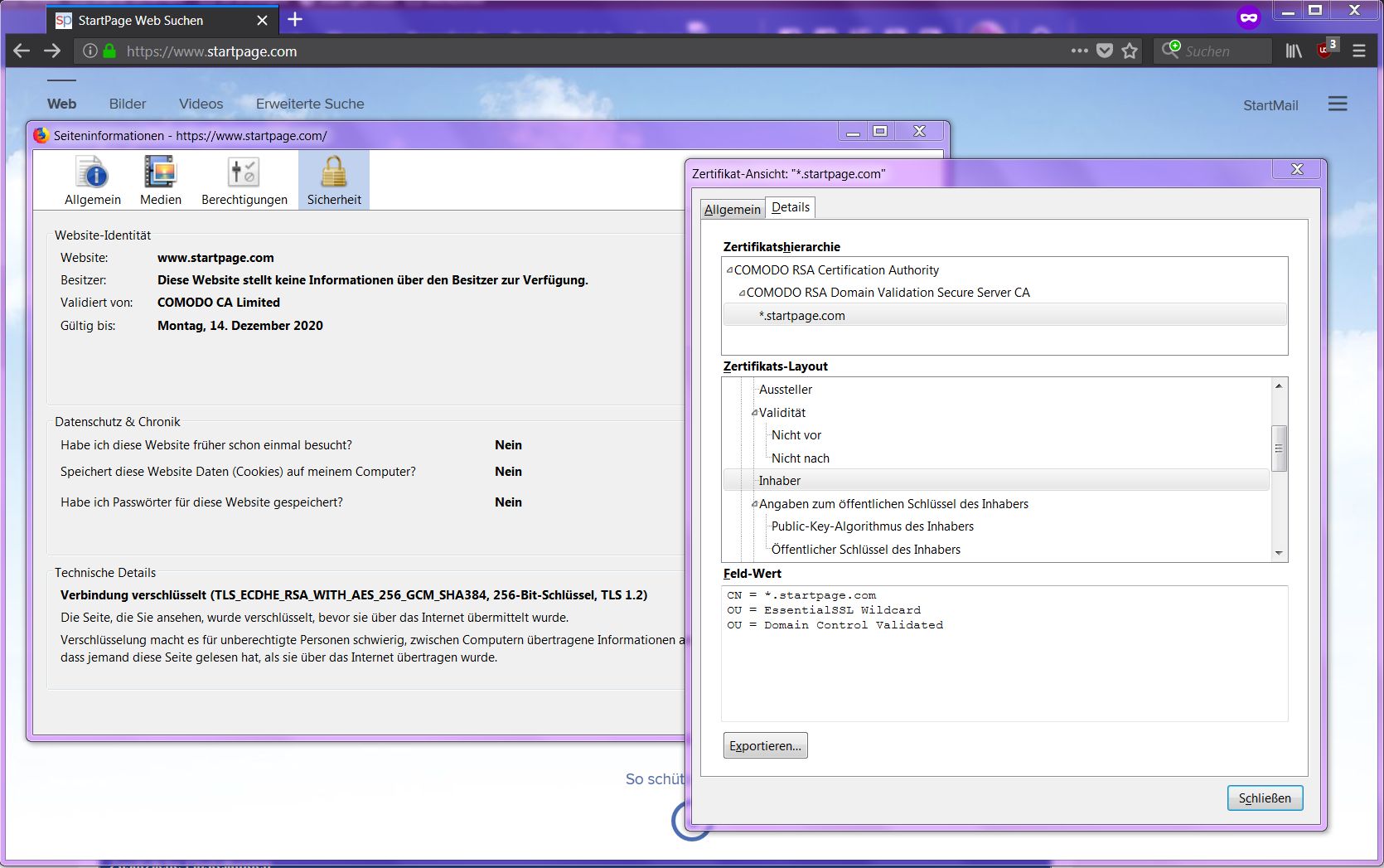

Wenn das Schloss grün ist, wie du schreibst, ist alles in Ordnung.
  1. Das Zertifikat ansehen.
  2. Greift eine Sicherheitssoftware ein - Man-in-the-middle attack?
Kaspersky versaut oft die Verschlüsselung durch Aushebelung des SSLs und Signatur mit einem eigenen Zertifikat
wie rg88 bereits geschrieben hat, könnte es durch aus ein PRoblem des AV sein, der mit SSL-Inception die SSL-VErbindungen aufbricht, um den INhalt auf Viren prüfen zu können, das macht manchmal Schwierigkeiten. Deaktiviere mal die Webprotection von deinem AV und aktiviere das danach wieder. Dann sollte sich das ZErtifikat des AV wieder sauber installieren.

Dabei auch mit einem neuen Profil getestet? Beende mal Firefox und benenne in %APPDATA% und %LOCALAPPDATA% die Mozilla-Ordner um, und teste noch mal.
"nicht an bzw Grün" Damit habe ich doch gesagt das es nicht an ist.
Habe wohl nicht alles vom PC gelöscht, da war der Fehler. Nach dem ich alles vom PC auch Registry gelöscht habe geht es. Aber warum es unter Win7 nicht notwendig war ?
