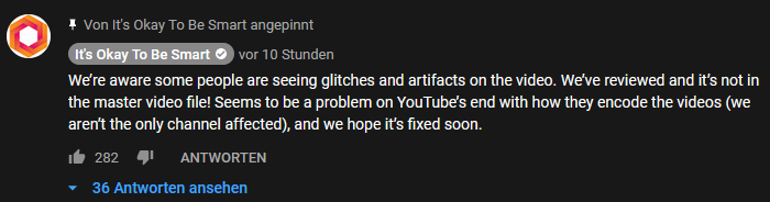

Kann sein, dass mein Beitrag jetzt in eine andere Richtung zielt, aber: Mir ist beim neusten Video von PBS Space Time ein ähnliches Problem aufgefallen, was aber tatsächlich an deren Video lag!
Vielleicht ist es sinnvoll, wenn du einmal testest, ob es tatsächlich an dir liegt, oder am Video. Im Browser (Firefox) kannst du z.B. mit "." und "," einzelne Frames nach vorne und hinten springen, wenn du vorher das Video pausiert hast. Damit kannst du einzelne "komische" Frames im Video finden (falls es wirklich am Video liegen sollte).
Was ich dir nicht beantworten kann ist der Grund für die Artefakte. Beweisvideo:
(grüner Frame direkt 1sek nach der Marke sichtbar...)
@michi.o danke, den Hinweis kannte ich noch nicht. Würde Sinn machen! Da hat Google wohl irgendwas verbockt.

@michi.o Das war es wohl. Ich hatte die letzten 3 Tage tatsächlich nur ganz neue Videos geschaut. Jetzt mal ein 2 Wochen altes Video gestartet und da sind keine Bildfehler. :)
Da war wohl Google schuld. :(
