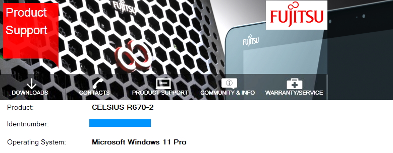

Jo bin schon ganz ungeduldig, bei meinem High End System, wird jetzt auch Windows 11 Pro angezeigt. Also alles gut.
