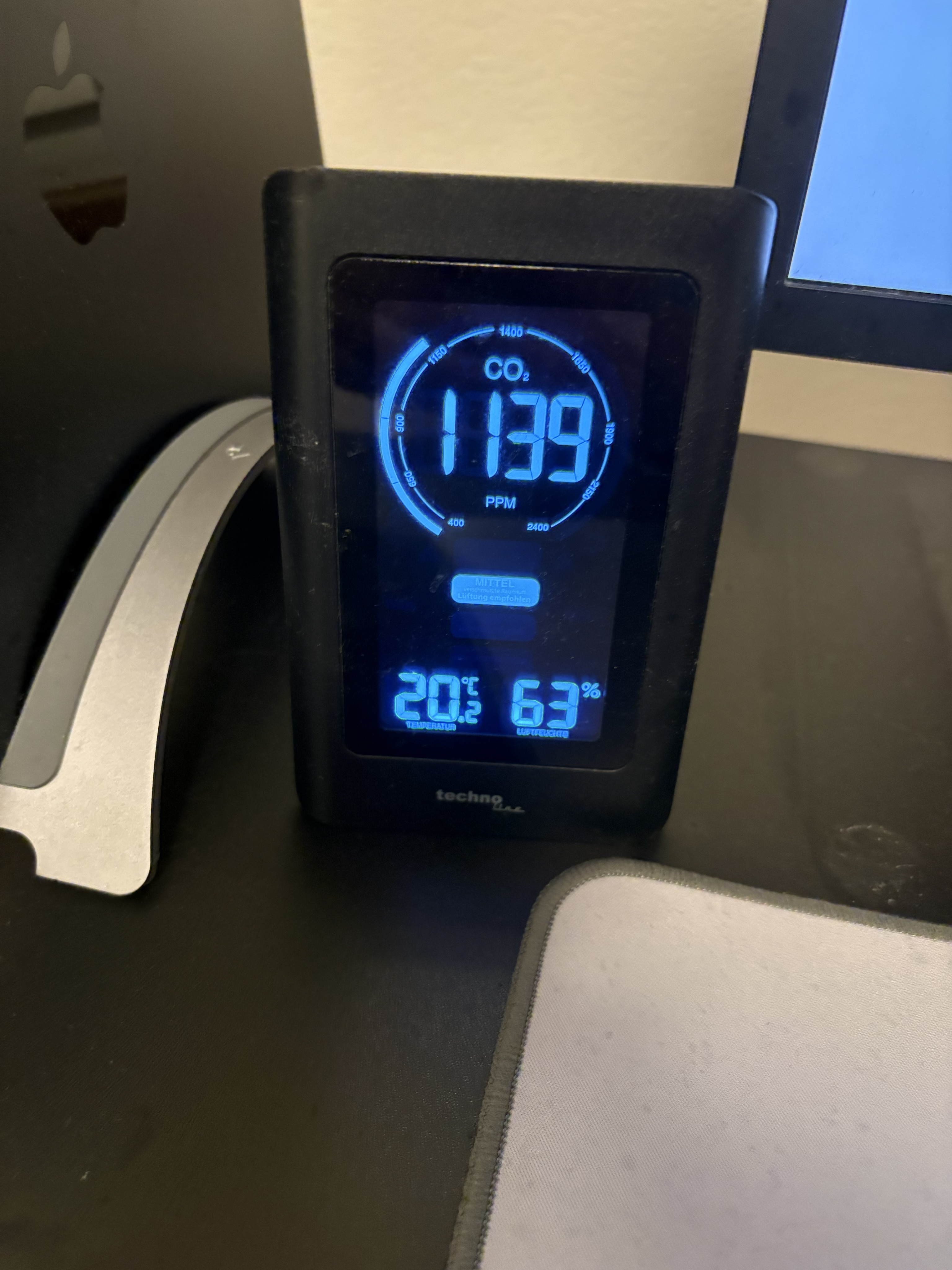

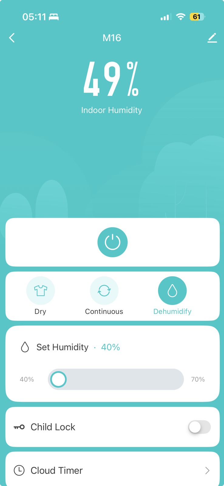

Unterschiedliche Messresultate von "Technoline WL1030" (63% Luftfeuchtigkeit) vs "Kibernetik M16 WiFi" - (49% Luftfeuchtigkeit) die Geräte stehen nur 2-3 Meter auseinander. Wer lügt nun?
Wie weiss ich welches Messresultat stimmt?
Der "Technoline WL1030" ist 4 Jahre alt.

mit Reinhauchen verändert sich der Wert überhaupt nicht beim Technoline WL1030.
UPDATE: Technoline WL1030 hat ein grosser Delay, der wert stieg auf 80%
