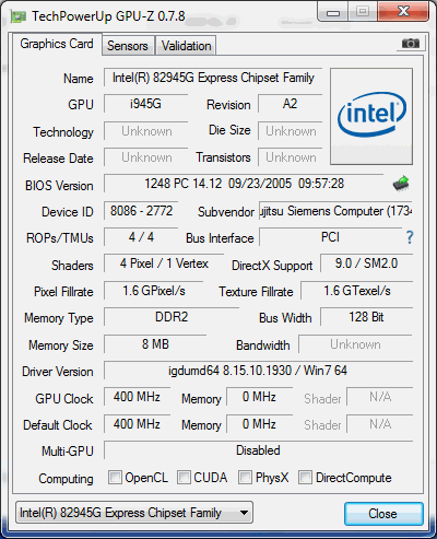

ich wurde von einem Freund gebeten einen neuen Monitor für seinen etwas in die Jahre gekommenen Rechner zu besorgen. Ich bin mir dabei unsicher welches Bildformat, also 4:3 oder doch 16:9, und welche Auflösung ich dem Rechner bzw. der Grafikkarte zumuten kann. Schafft die Grafikkarte eine Full HD 1920x1080 Auflösung, wie sie bei den meisten Monitoren heute Standard ist? Oder soll ich doch einen 4:3 Monitor kaufen? Um folgenden Rechner geht es:
Prozessor: Intel Pentium 4 630
Mainboard: Fujitsu Siemens D2151-A1
Grafikkarte: Onboard Intel GMA 950 (siehe GPU-Z Screen)
Arbeitsspeicher: 4 GB
Betriebssystem: Windows 7 64 Bit
Den Treiber habe ich über Windows Updates bezogen. Im Data Sheet des Mainboards habe ich als maximale Auflösung 2048x1536 gefunden, also 4:3. Im Internet habe ich auch schon nach einer Antwort gesucht, bin aber immer noch unschlüssig. Vielleich kann einer von euch eine sichere Antwort geben. Vielen Dank scho mal!
