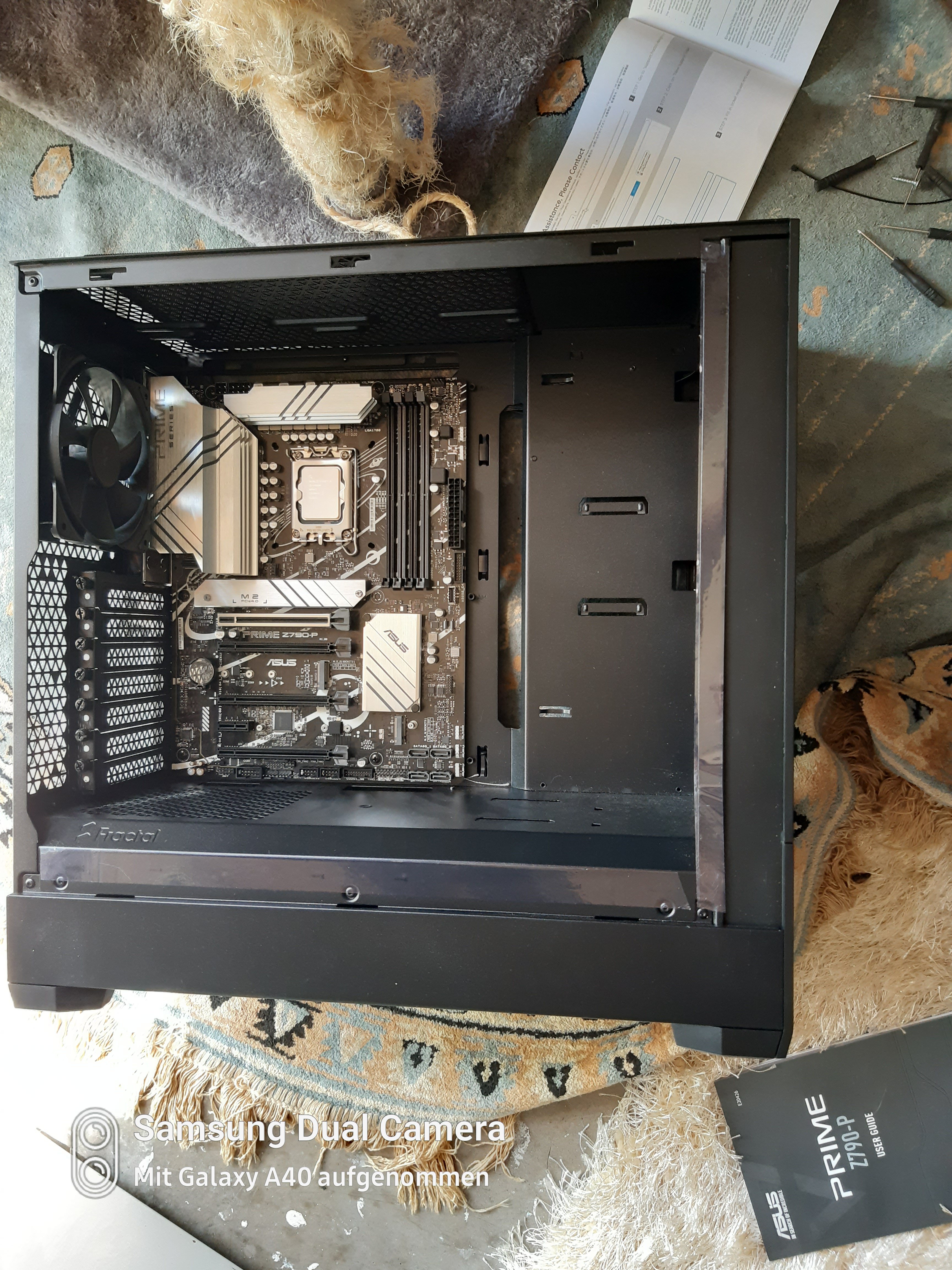

Sollte okay sein. Motherboard ist eingebaut. Dann warte ich nur auf Lüfter. Toll wenn leute deine post annehmen und dann Tagelang weg sind

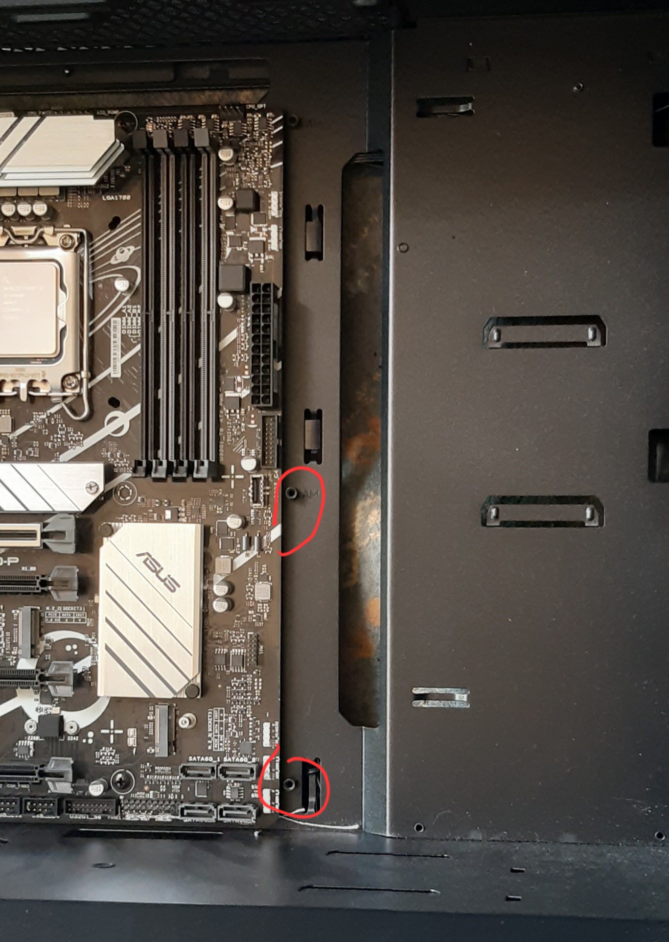

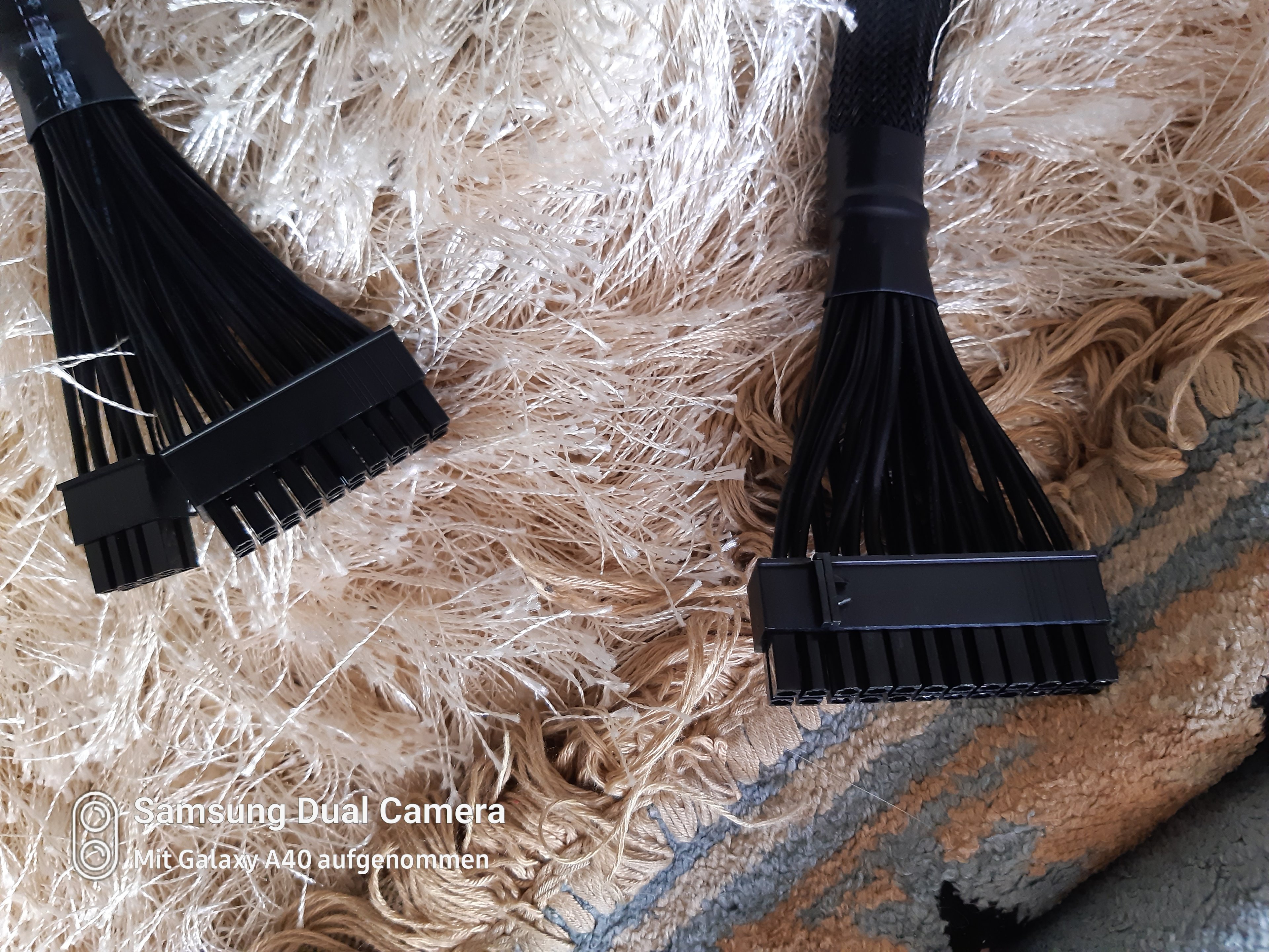

Das hier sind die Abstandhalter, unter dem Board dürfen die nur da sein, wo die Löcher im Board zum verschrauben sind
Das mit Gehäuse Kabeln könnte laut Handbuch gehen, sieht gut aus.
Aber müßte ich das verstehen?
coasterblog schrieb:
Ich denke aber es war die Post
Aso falsch verstanden 😂

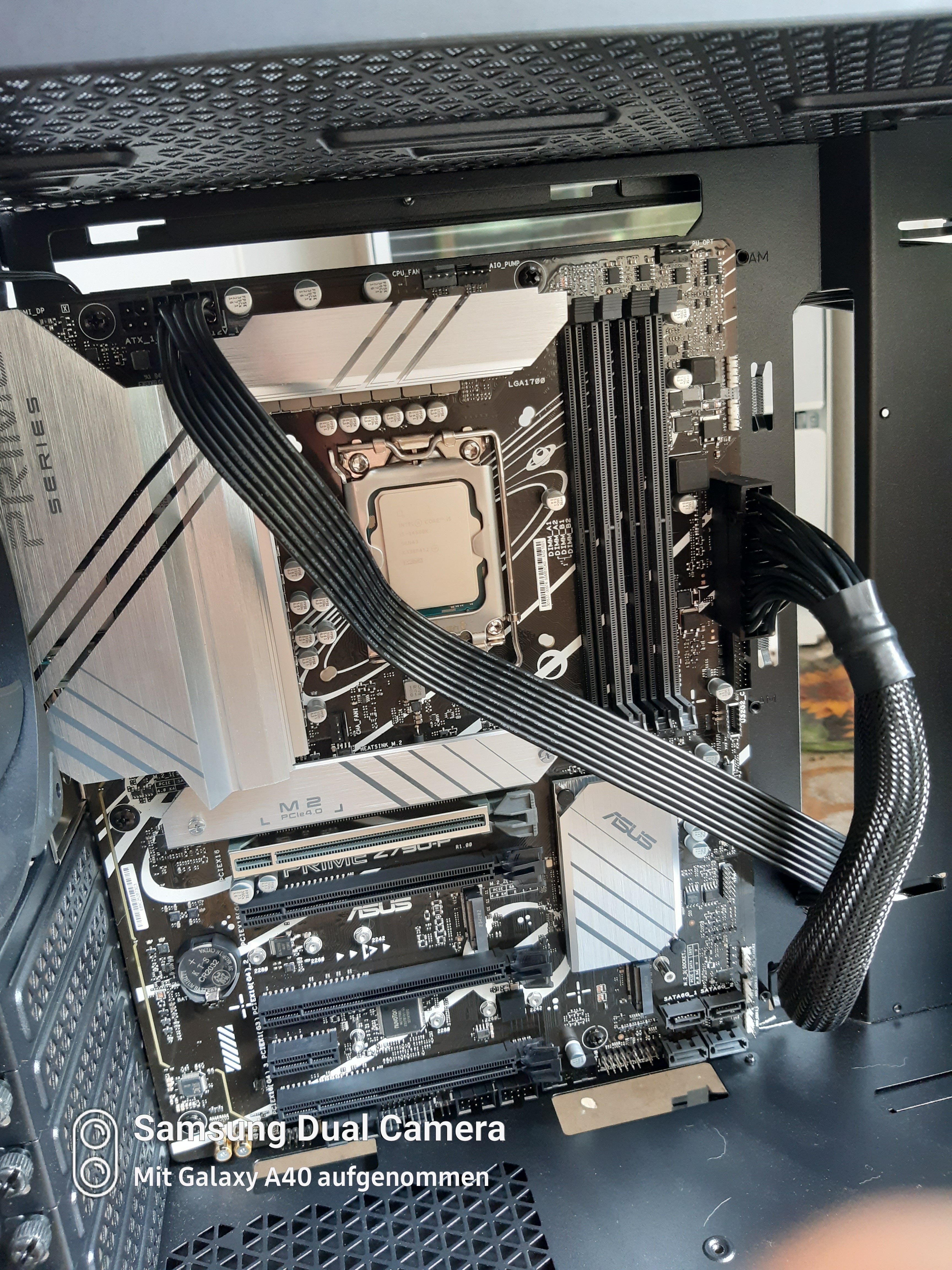

Da geht es um die Kabel vom Netzteil, der große 24 pin muss am Board angeschlossen werden und oben links am Board der 8pin CPU Stromstecker vom Netzteil
Reaktionen: coasterblog
Genau der Nachbar. Ihr seid klasse.
Ja so hab ich das verstanden mit den Abstandhalter. Drunter ist nichts mehr. Mich hat nur irritiert das das mittlere der neu Löcher kein Bohrloch hat. Es steckt nur so in dem loch
Rechts ans Board links ans Netzteil? Nur den großen oder den kleinen auch, da steht ja geht beides??
Erst mal das Board, dann cpu
So lang legen? Oder da duch das Loch? Aber gerade da sind so Pins?
Beide Anschlüsse anschließen?
Moment nach der CPU gucke ich gleich?

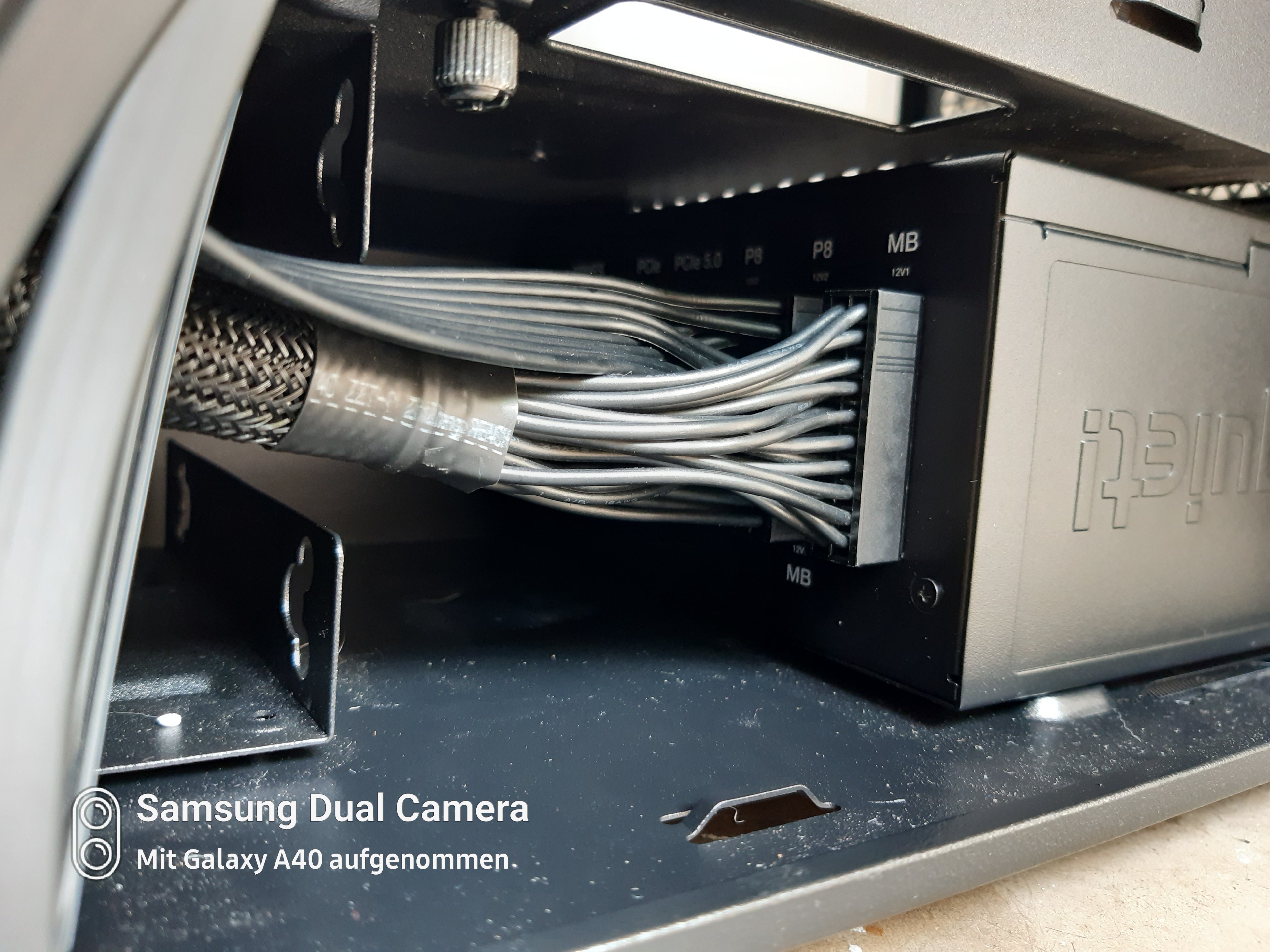

MB und p8 kann nicht stimmen. Beide MB sind vom Motherboard belegt. Oder soll ich Beide anschließen
Die beiden an die 2 MB?
Das Kabel im Bild vom Post 69 kommt mit der linken sein ins Netzteil, da dürfte der Anschluss mit MB beschriftet sein, der rechte kommt ans Board.
P8/CPU ist dann ein anderes Kabel welches oben links am Board angeschlossen wird
Und die CPU dann an nen beliebigen PC Anschluss ?
P8 meinte ich. Hab ich so gemacht. Beide Stecker am Kabel an
mb anschließen ja?

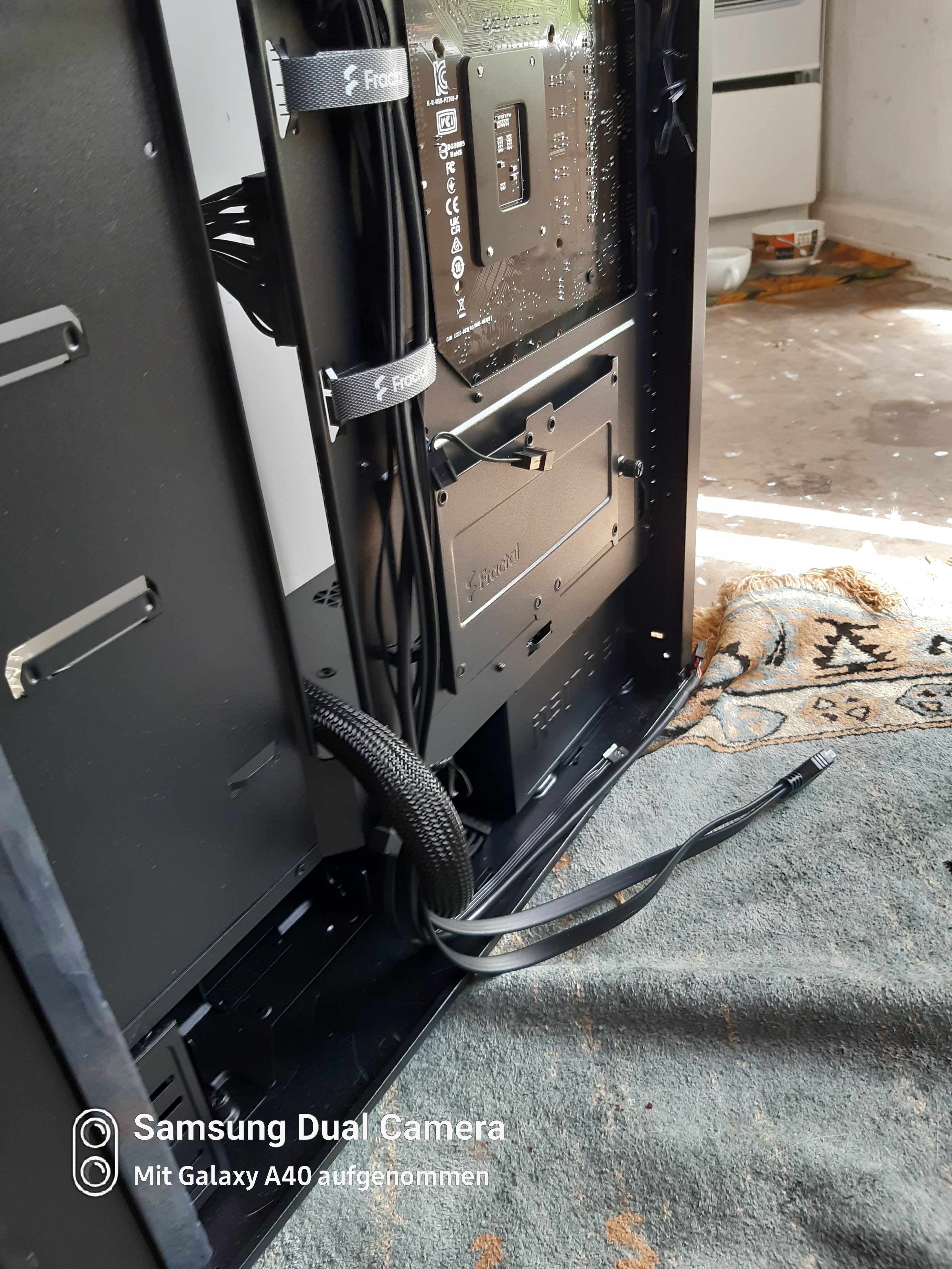

Nicht quer über das Board legen. Da oben umgeknickt/gebogen nach hinten weg legen. Du musst doch noch den Kühler und die Karte verbauen.
Jop, das Kabel für die CPU kann man hinten am Gehäuse hoch kommen lassen, das muss nicht vorn quer drüber
Ich lege anders! Aber so prinzipiell korrekt angeschlossen.
Du meinst nur das CPU Kabel oder?
Reaktionen: LiniXXus

Ist das jetzt korrekt angeschlossen? Wozu ist eigentlich der 4pol neben dem 8pol CPU Stecker?
