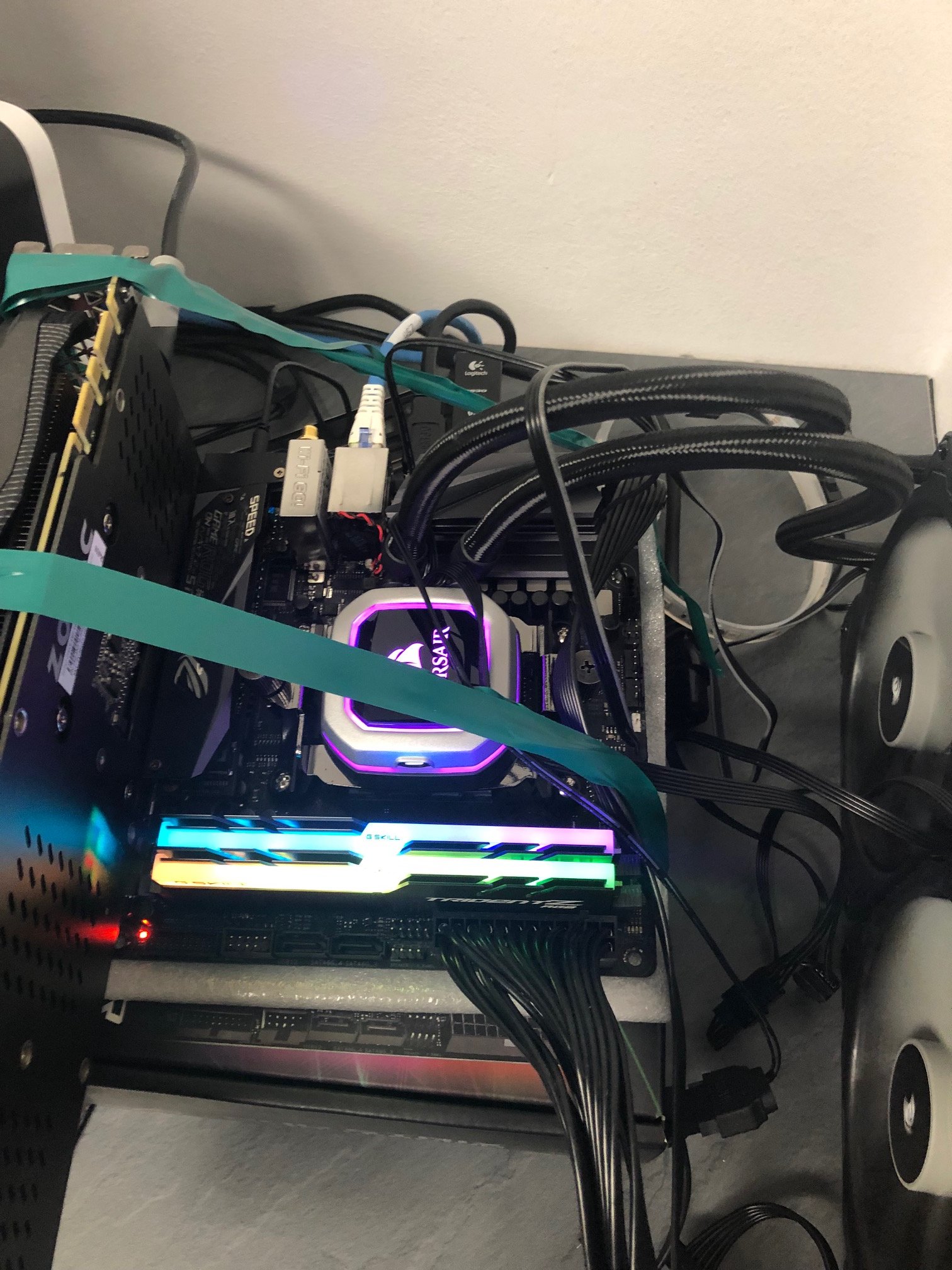

Anbei mein aktueller "Zustand" welchen ich nicht mehr sehen kann -.-
