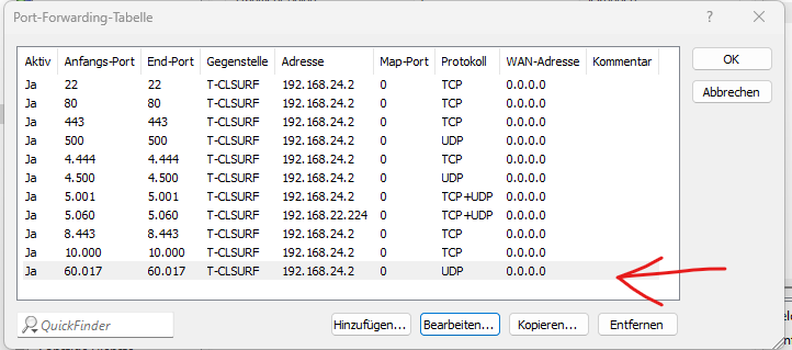

Vor der Sophos hängt ein Lancom Modem. Dachte aber, dass wäre so konfiguriert, dass alles weitergeleitet wird.
Hab aber trotzdem ein forwarding eingerichtet:
das 192.168.24.x ist das Netz der Lancom.
Die Lancom hat die 24.1, die Sophos an der Lancom die 24.2

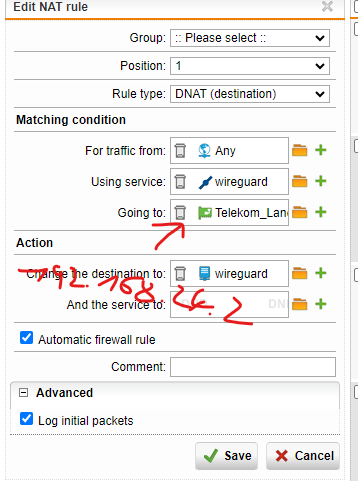

Die Sophos baut das Netzwerkpapierkorb92.168.22.x auf was genutzt wird.
Hier mein aktuelles NAT der Sophos:
Es scheint jetzt offen zu sein.

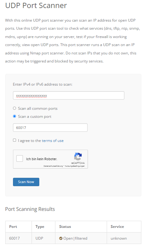

Wireguard verbindet aber nicht, mal sehen was das jetzt ist.
Was bedeutet das "filtered"?

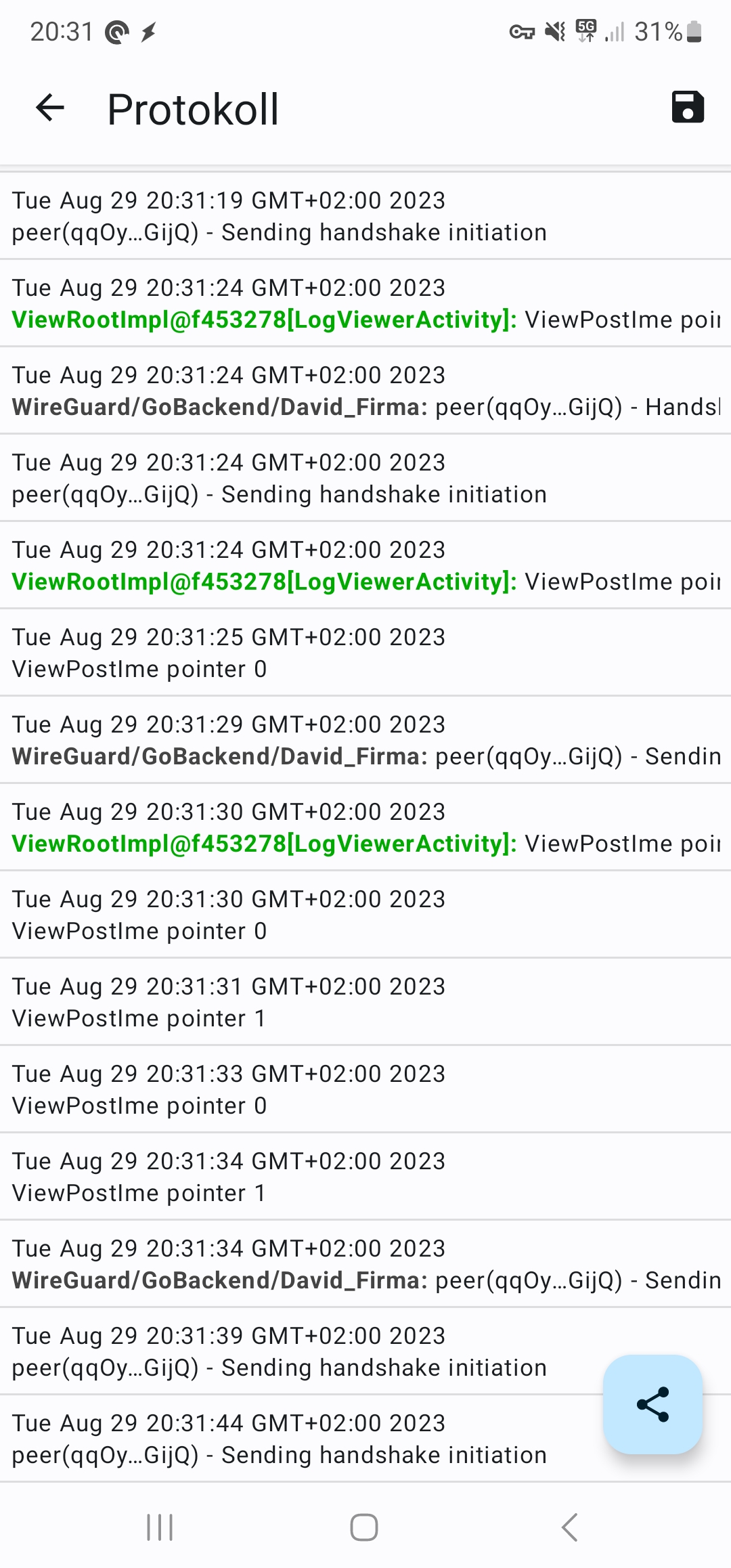

Jetzt wo der Port scheinbar offen ist, bekomme ich aber Meldungen im log der Sophos.
Mal suchen warum der das verwirft. Mal noch nichts gefunden.
Die erste IP ist die externe IP vom Smartphone mit dem ich versucht habe mich zu verbinden.
Das ist der log von wireguard am Smartphone:
16:27:20Default DROPUDP 80.187.74.18:7301 →192.168.24.2:60017 len=176ttl=52tos=0x00srcmac=00:a0:57:2b:e7:aedstmac=00:1a:8c:44:5d:beMal suchen warum der das verwirft. Mal noch nichts gefunden.
