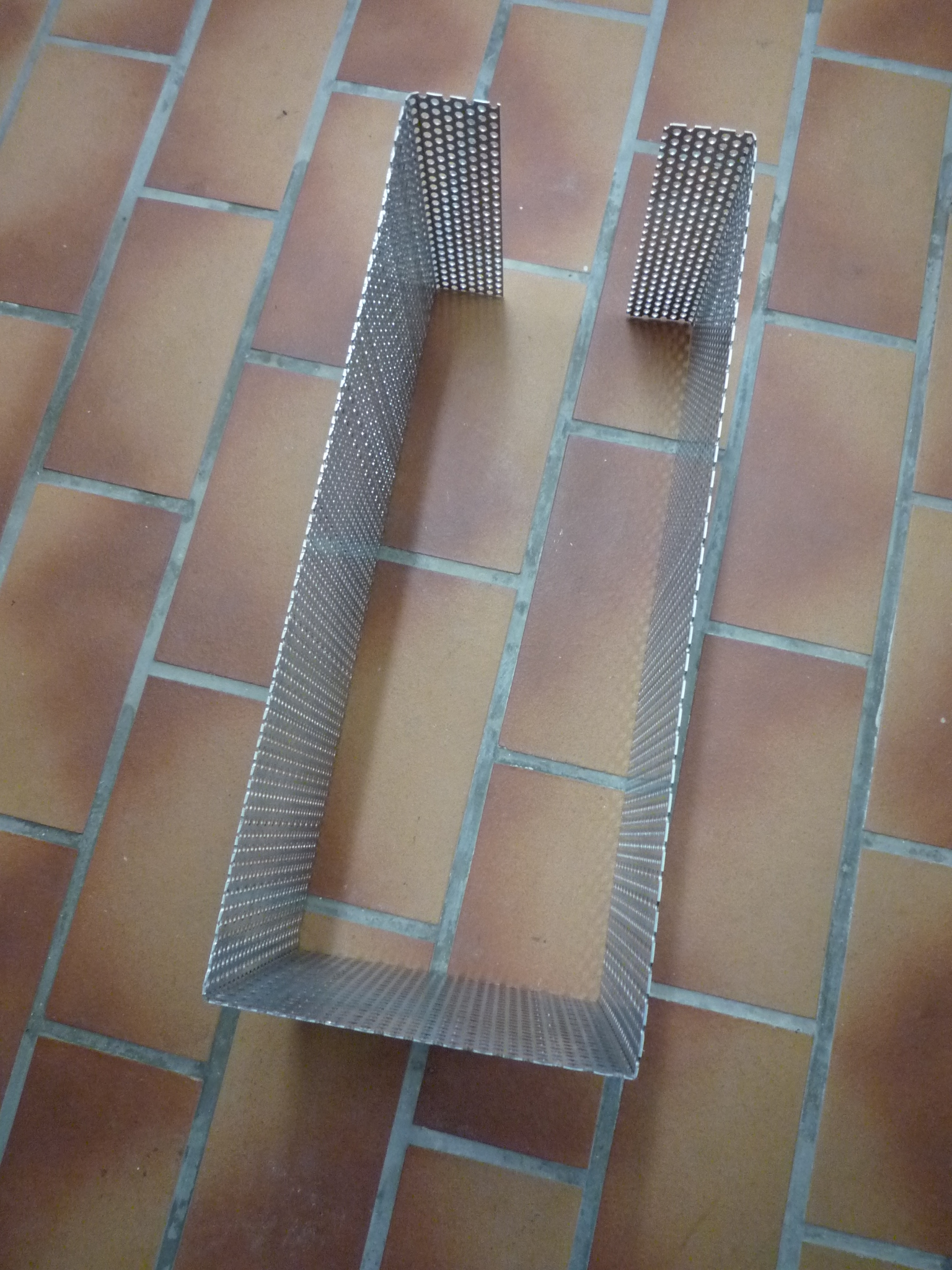

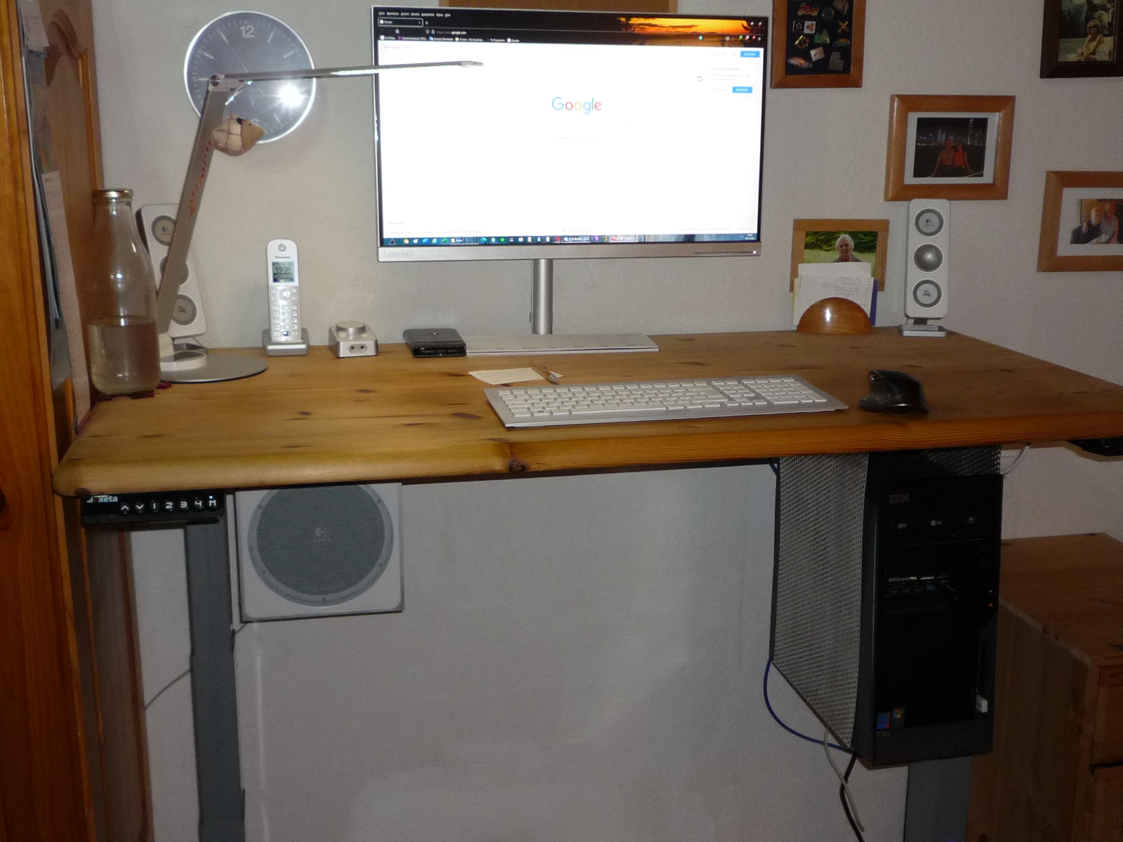

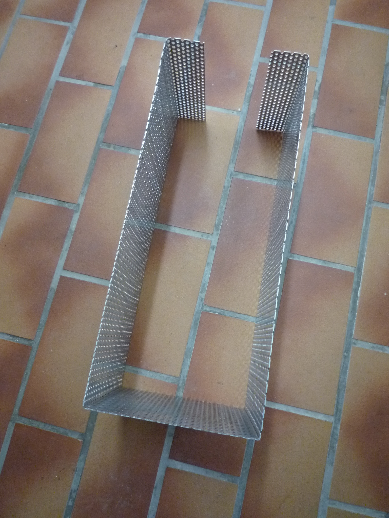

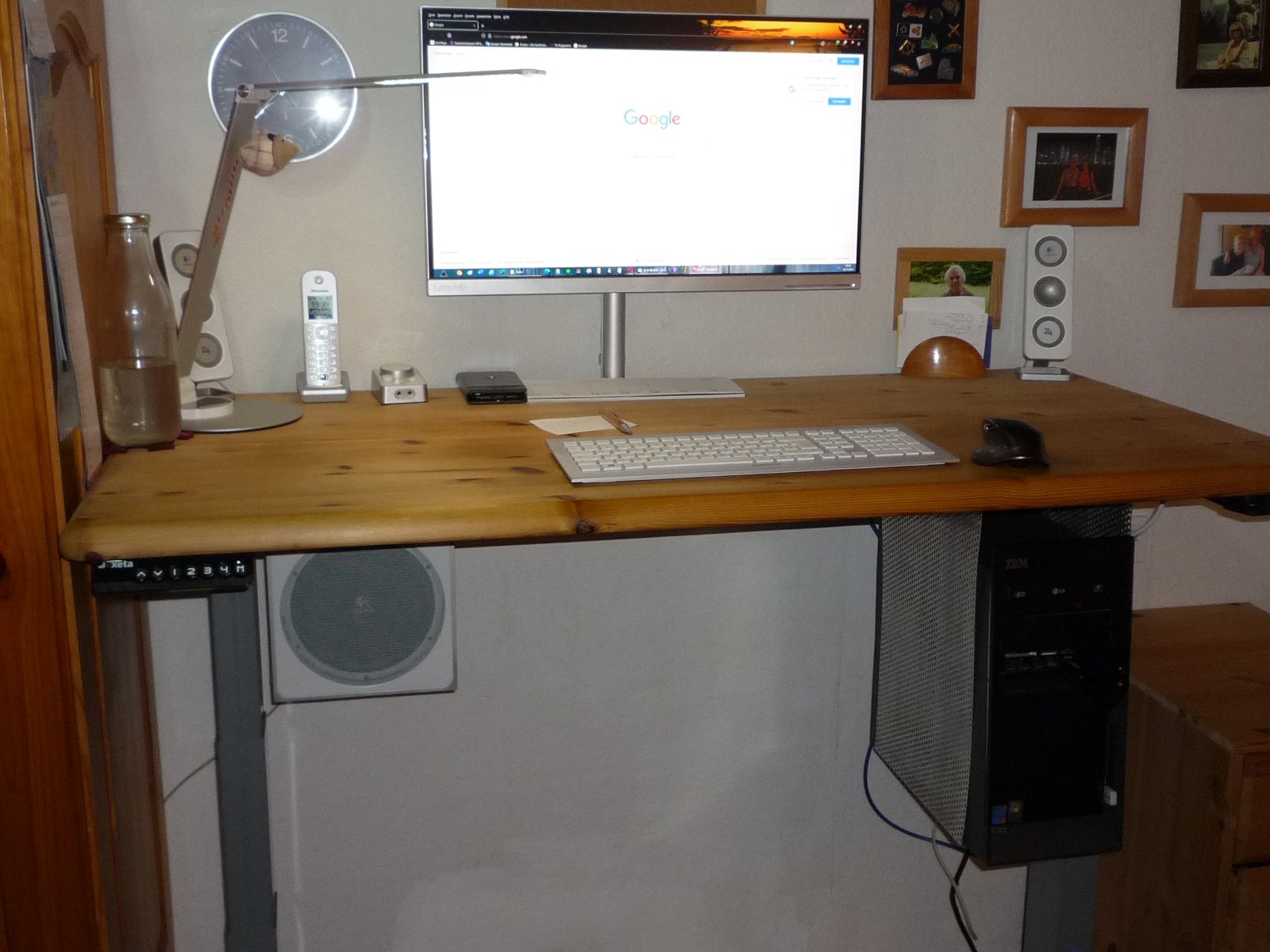

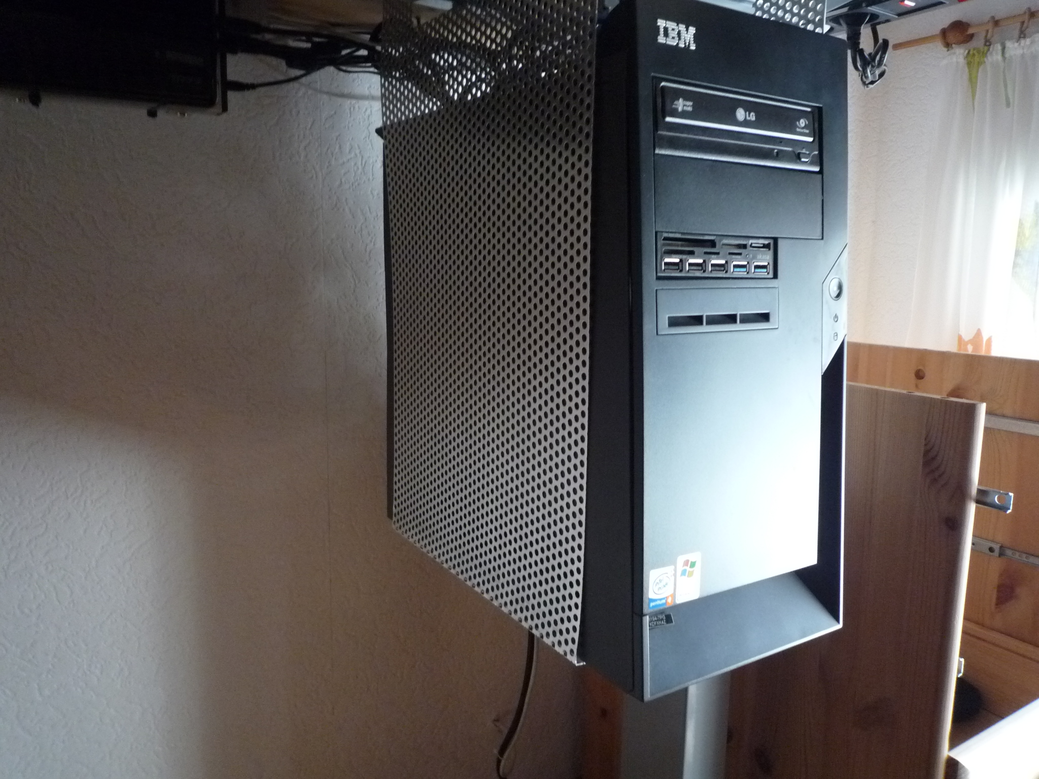

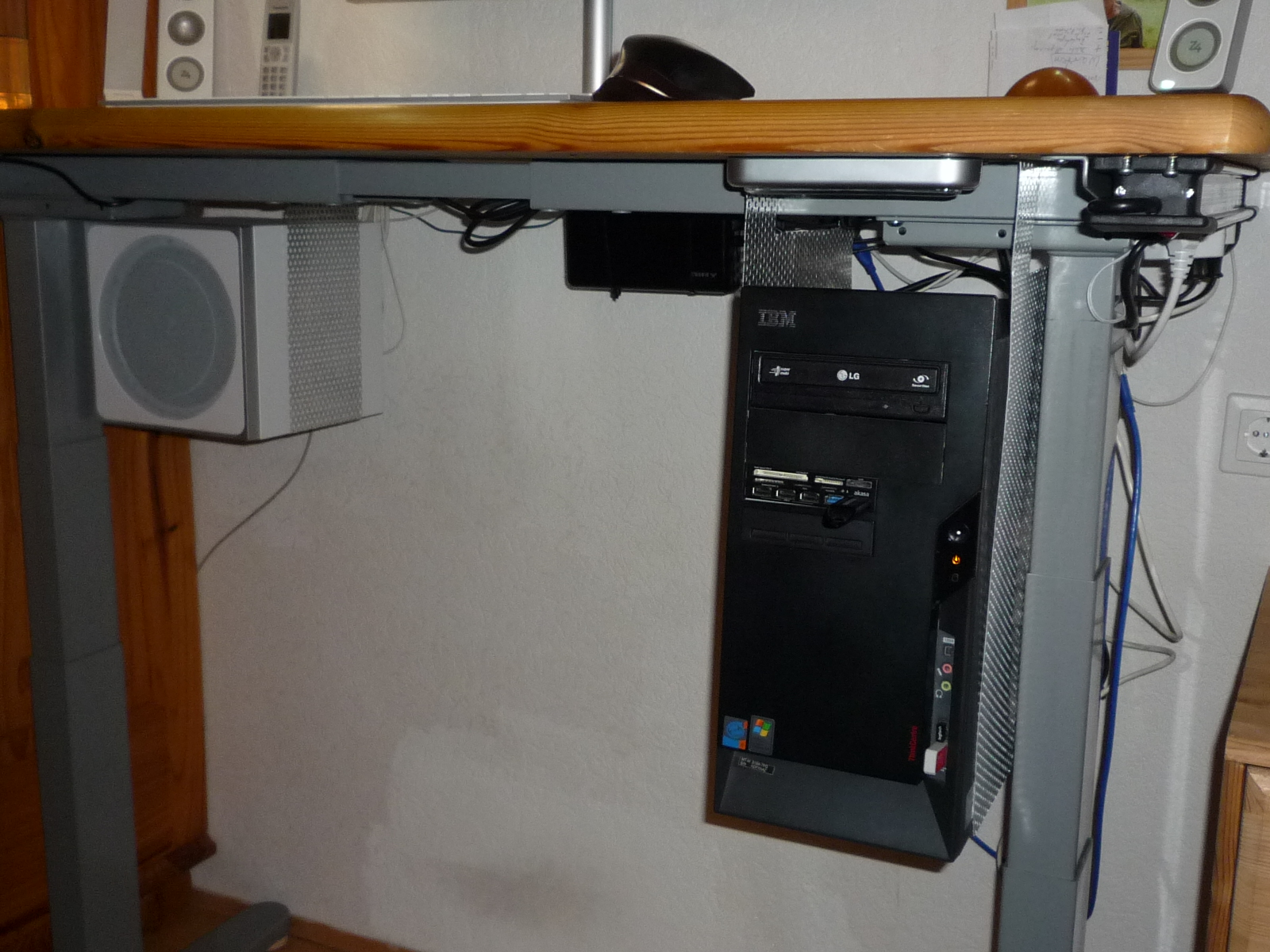

Ich habe mir vor einem Jahr von meinem Schreibtisch die Platte auf meinen Ergotisch geschraubt und aus Lochblech Halterungen für meinen PC, die Festplatten und Lautsprecher angefertigt und von unten befestigt.
Bin damit sehr zufrieden.
